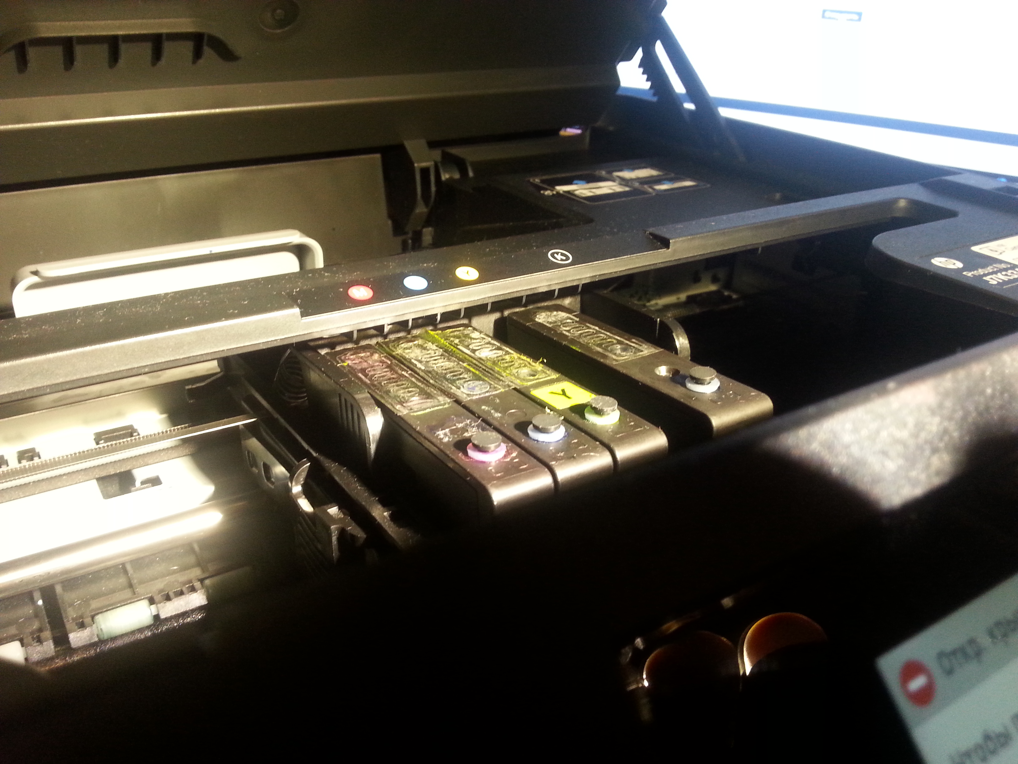

Аппарат новый, в сети не нашел инфу по установлению или совместимости с СНПЧ данного аппарата, но найдя в магазинах СНПЧ для такой модели, решился-таки купить принтер. Во всем понравился, но, когда поставил СНПЧ, пожалел... вот уже две недели мучаюсь, и не знаю, что же теперь с ним делать? Обратно не возьмут - поймут, что СНПЧ ставил, а заставить его нормально печатать не могу... Опыта мало... Уже пробовал снимать СНПЧ, просто заливать картриджи... взял уже третий набор чернил, а он все-равно полосит, не пропечатывает, то одного цвета нет, то другого, то двух, и при этом на бумаге оставляет кляксы смешаных чернил, которые не проплевывает головка. Может где-нибудь кто-нибудь видел какую-нибудь схемочку, где можно было бы посмотреть принцип действия всей этой системы, чтобы, проанализировав, понять, что же там происходит... Высоту СНПЧ пробовал всяко разно, подавал чернила под давлением шприца, во время печати и во время сервисной прочистки головок. Кто мне может объяснить - зачем в головке есть возможность смешиваться, и зачем есть возможность выливаться не из сопел, а из-под самой панели сопел?
| Сообщение #2 Отправлено 05 января 2017 - 16:39
На фото открыты заправочные отверстия и закрыты воздушные. Должно быть наоборот.
Epson L1800 только оригиналы.
| Сообщение #3 Отправлено 05 января 2017 - 17:28
трубки поставить в воздушные отверстия, в само отверстие запихнуть Y-образную вставку, чтобы она внутрь немного утопила наполнитель, который не должен касаться внутри чернильного уголка,там где сейчас трубки поставить заглушки.
чернила пигмент, почему? какие там картиджи стоят, номера?в донорах неважно, что там открыто, доноры поставить на такую высоту, чтобы выход бумаги был выше дна доноров, примерно на 6-7 см

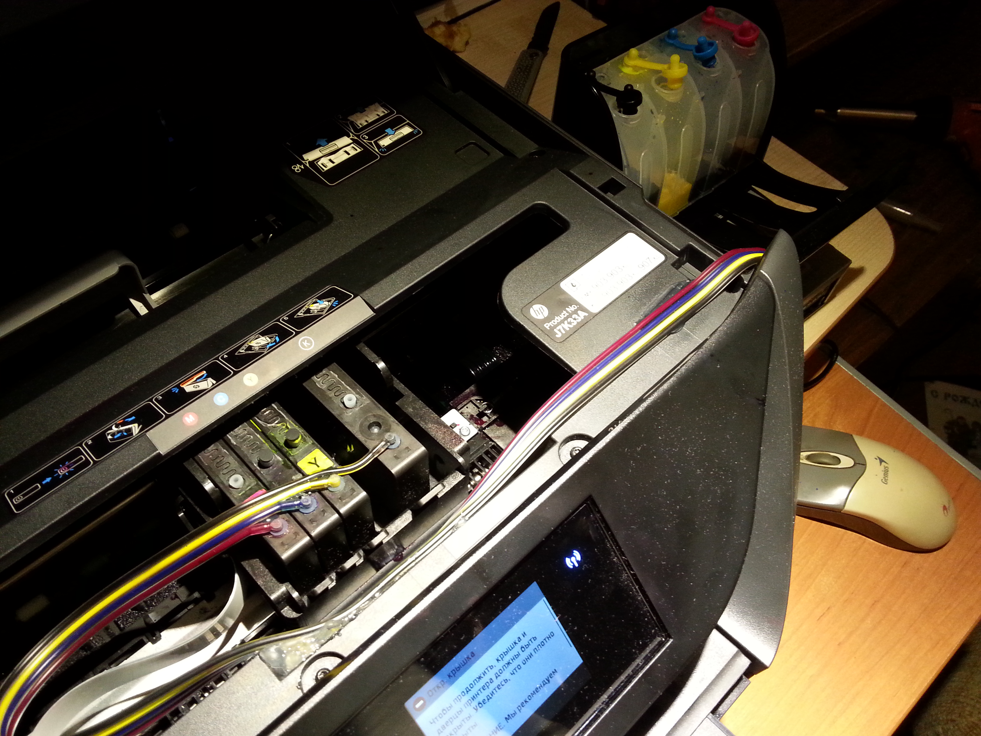

| Сообщение #8 Отправлено 07 января 2017 - 08:43
О, спасибо за ответы! Не думал, что так быстро ответят... неплохой форум однако... Кстати, всех с Рождеством!
Так в начале делал. Сделал наоборот с надеждой, что поможет - не помогло :(
Вы сейчас о картридже говорите? Если я правильно понял, трубки и заглушки поменять местами? Просто смотрел видео, там именно так делалось... ладно. В оригинале черные чернила пигментные, цветные - водорастворимые. Картриджи родные цветные 903 черный 907 по-моему...

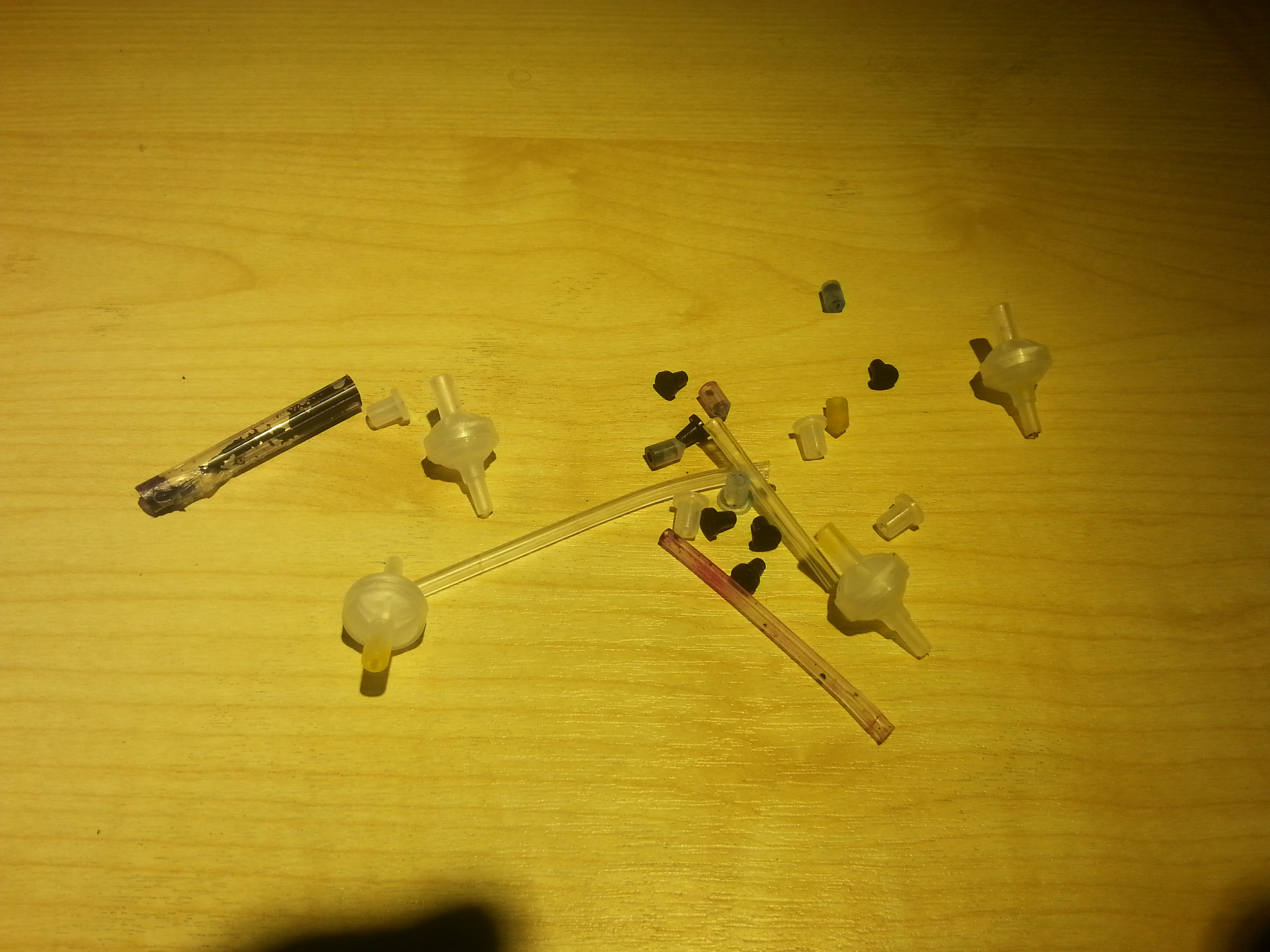

Не понял с Y-образной вставкой. Что это такое? Вот что у меня осталось от снпч - на фото
| Сообщение #9 Отправлено 07 января 2017 - 10:53
godson, в этих картриджах соединение перегородки между чернильной камерой и воздушной находится вверху, поэтому шлейф нужно втыкать в воздушные отверстия. Для начала откинь СНПЧ и заправь картриджи, вставь в принтер и убедись что с головой все в порядке. При этом заклей заправочные отверстия, а воздушники заклей скотчем, так сказать как предусмотрено заводом изготовителем. Но клеить скотчем нужно так, чтобы воздух в картридж поступал по воздушному змеевичку.

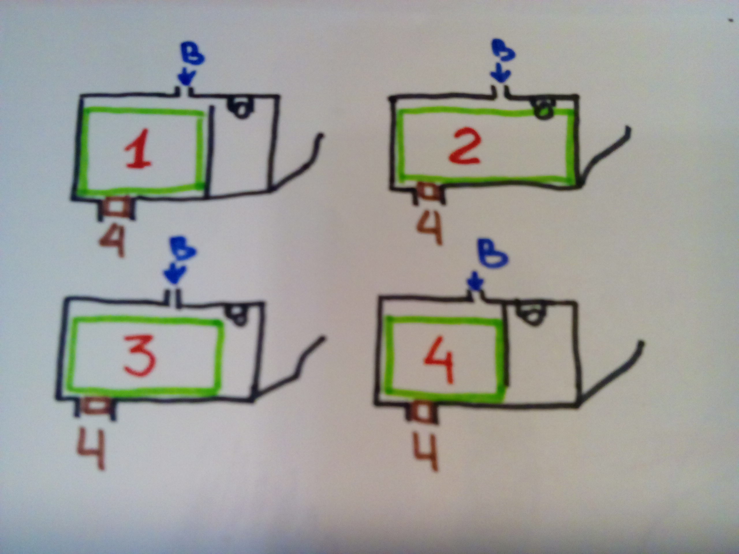

| Сообщение #15 Отправлено 07 января 2017 - 15:52
У вас картридж 1, стартовый, вы запихнули трубки в камеру, из которой чернила могут выйти только верхом, все дают инструкции, думая, что у них картридж 4, как у кэнона,но это ошибка, не печатает ваш по причине говночернил или неправильной заправки, залейте в ч картридж синие чернила, помыв картридж и пг заранее
Таких как вы много, вам дали инструкции, сказали что сделать, как сделать, а вы пытаетесь подхамить неправильными суждениями, ва никто не должен, именно по этой причине, таких умников как вы, нормальные мастера и не сидят на форуме, я год не был, вернулся, и тут Вы со своими суждениями, принесите принтер, мы все сделаем, ВЫ ЗАПЛАТИТЕ ЗА ЗНАНИЕ И ОПЫТ и получите рабочий аппарат, такая техника не терпит дилетантов!
| Сообщение #16 Отправлено 07 января 2017 - 17:06
Ладно, простите, что нахамил вам... И не прав оказался, что не знаете. Теперь, по рисункам все вижу и понял... И, если на форуме цель - помочь таким как я, то можно было бы всю тему уместить в три поста, если бы сразу нарисовать... Вам же лучше, и проще, и быстрее, и нервы на месте... Но, сдается мне, что вам больше прибыль нужна, раз уж вы заговорили про принесение принтера... Знайте, что имеют интернет, и на русском языке говорят не только в вашем микрорайоне... я не то что вам принести не смогу за 6 тыс. км., но и до ближайшего нормального сервиса по принтерам мне нужно ехать за 300 км. до областного центра... А наши "умельцы" не больше моего понимают... А если про "зарплаты" наши говорить... ладно... лучше промолчу... Так что, пожалуйста, будьте снисходительны к таким как мы...
Еще раз прощу прощения, благодарю за рисунки. Храни Вас Бог
P.S. пока в интернете инфу лопатил, принтер постоял часок и черный пошел нормально... напечатал несколько листов отлично. Вот думаю, только, снова СНПЧ ставить с дешевыми чернилами или заказать нормальные...

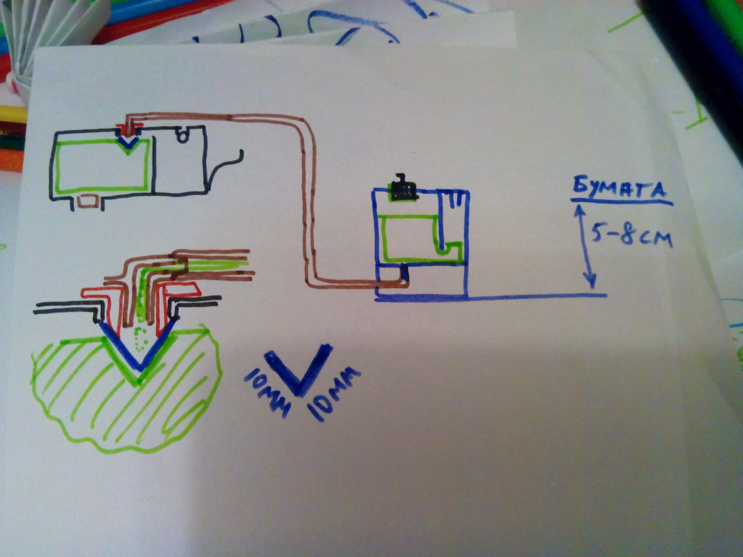

| Сообщение #17 Отправлено 07 января 2017 - 17:30
Все на схеме, чернила пока оставьте, если не пойдет, тогда менятьчернила из уголка должны КАПАТЬ в губку, поток должен ПРЕРЫВАТЬСЯ, из трубки в губку, это касается Нр , у кэнона наполнитель другой, там не важно
| Сообщение #18 Отправлено 07 января 2017 - 18:47
Вот этот уголочек по 10 мм. лучше из проволоки сделать? Вставить и разогнуть? Я, конечно, сам могу, помучившись, что-то придумать, но может есть уже оптимальный вариант? И, еще вопрос: если трубку вставлять на заполненный до края, картридж, не оставляя воздуха (ведь воздушная камера тоже заполнится через верх), тогда капать никак не получится... Значит трубку вставляем на незаполненный картридж... Если мало чернил, наверняка воздух подсасывать будет... По всей видимости, заполнять нужно до момента, когда чернила появятся во вдавленной воронке, правильно я понимаю?...
И еще, правильно ли я понял, что в родных картриджах воздушная камера нужна для уравнивания образовывающегося вакуума, создаваемого при активной печати, пока не выровняется через змеевик?
