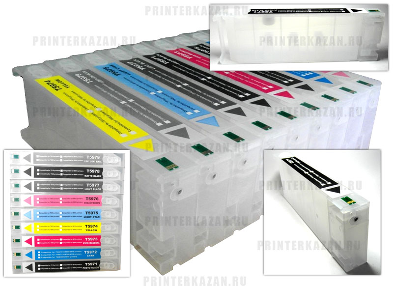

|    Сообщение #24 Отправлено 13 ноября 2016 - 18:44   Sergunder
У меня стоят такие. Забыл написать когда вынимаешь из принтера на некоторых чернила начинают вытекать от давления. Наверно с этого надо было начинать)

|    Сообщение #25 Отправлено 13 ноября 2016 - 19:46   masterprint1
5-й год стоят no-name
Только чернила заливаете и все? С ПГ проблем ни каких? Не зря задал такие вопросы, так как ПГ этого типа не выдержит 3-4 лет работы. Производители извратились над тем, чтоб покупали новые ПГ, и из-за этого ПГ рассчитана на 1.5-2 года работы. Хотя если все делать с умом-будет работать, как холодильник "ЗИЛ"))).
