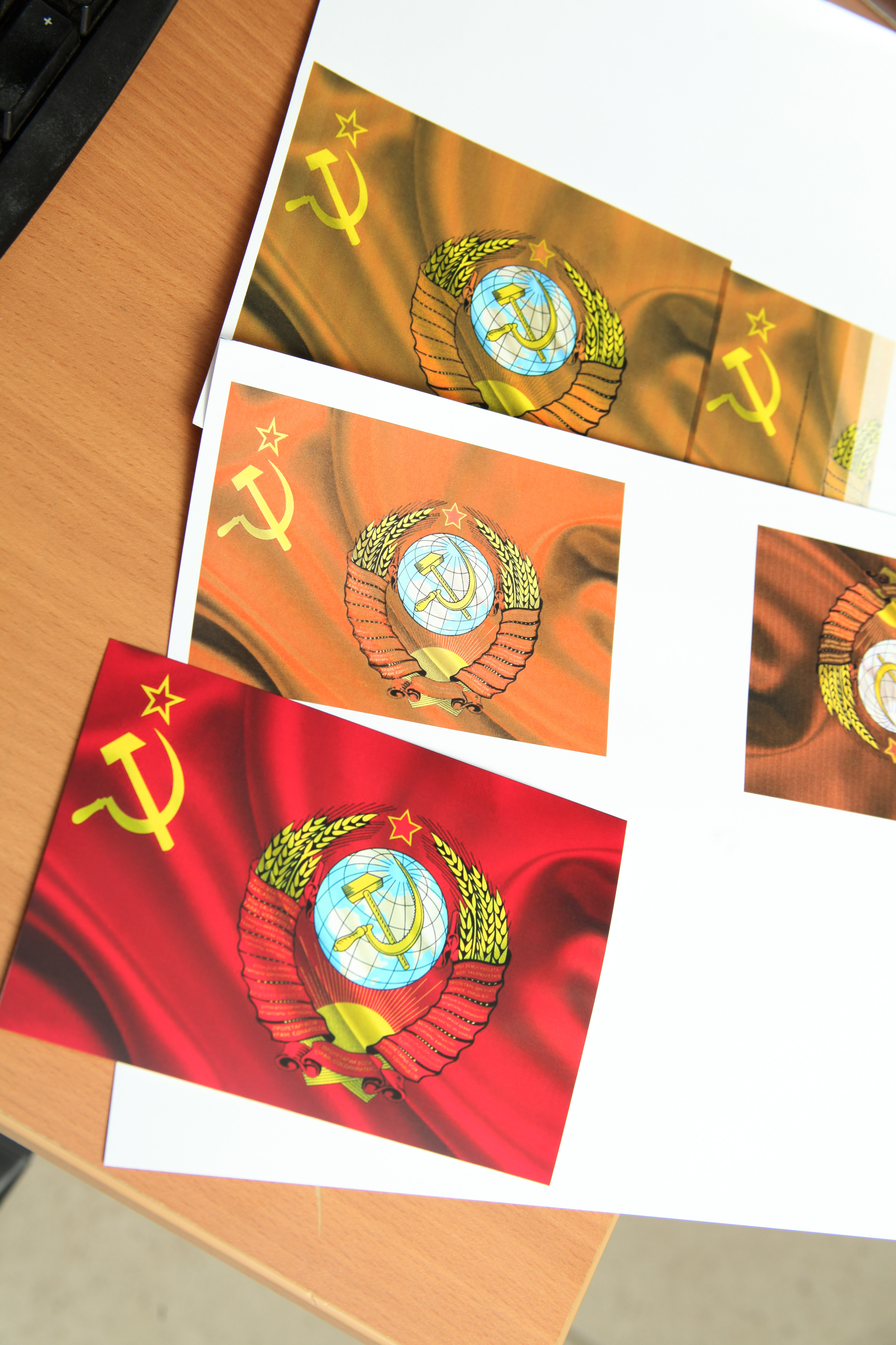

Принтер Epson 7890 стал печатать заместо красных оттенков в желтом цвете. Дюзы 100% чернила не меняли, Уровни чернил в норме, настройки печати из фотошопа не менялись, пробовали профиля из драверов выберать. всё одно и тоже в желтых оттенках на матовой и на глянце. Как это можно исправить?

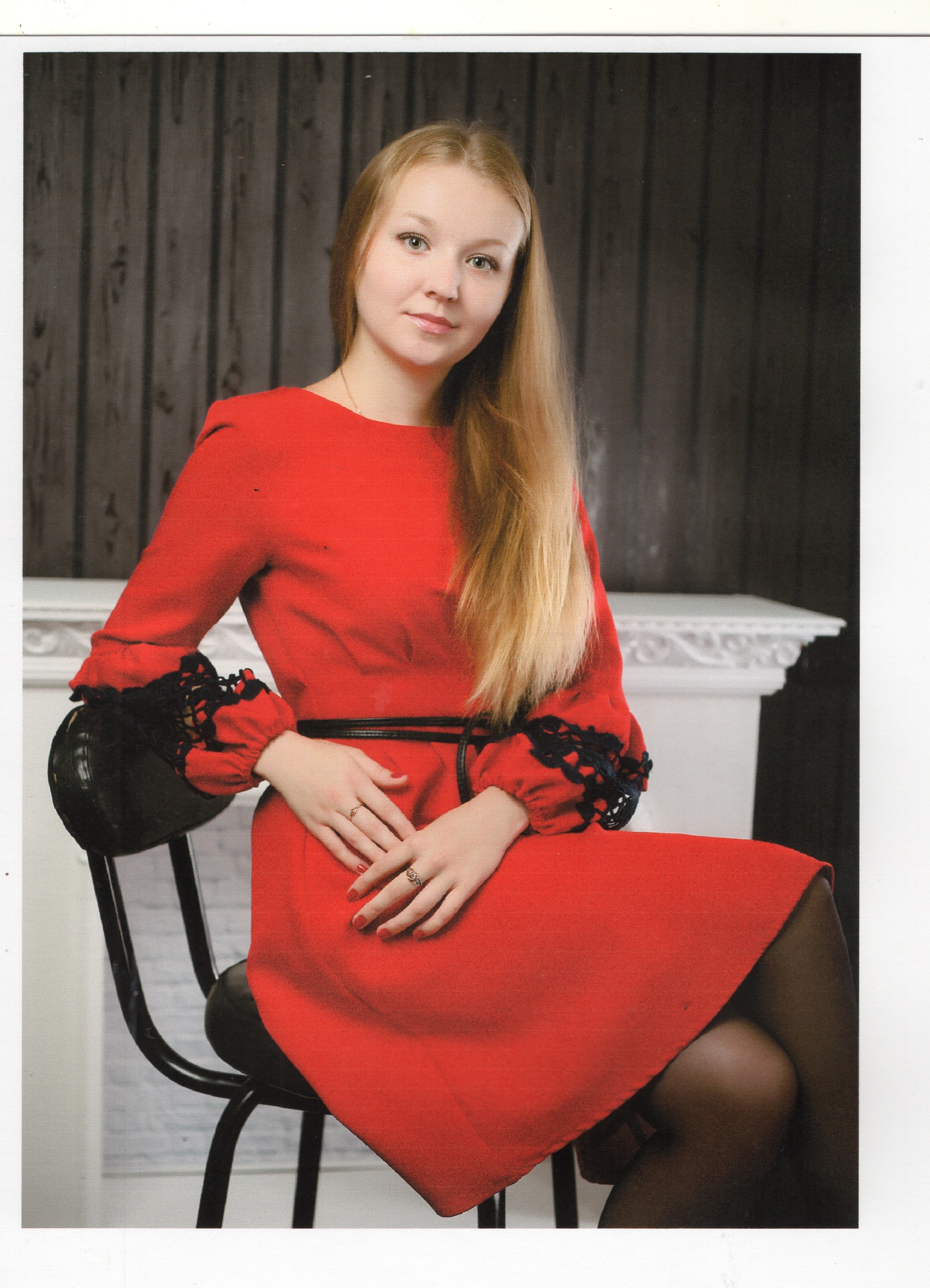

Сверху два вариант перебор профилей по бумаге. Нижний напечатан на Т50 с того же ФШ. Чернила не трогали. Вчера печать была отличная как всегда.Сегодня утром запусти и привет. Чернила Moorim

Дык на картинке справа вверху (огрызок) явно полосы... мажента куда делась как раз?
Бабосики на РИП каналы отключать, переназначать - жисть продлит если ПГ кирдык пошёл. Решение конечно убогое, но лучше чем ПГ в помойку или за дишман продавать.

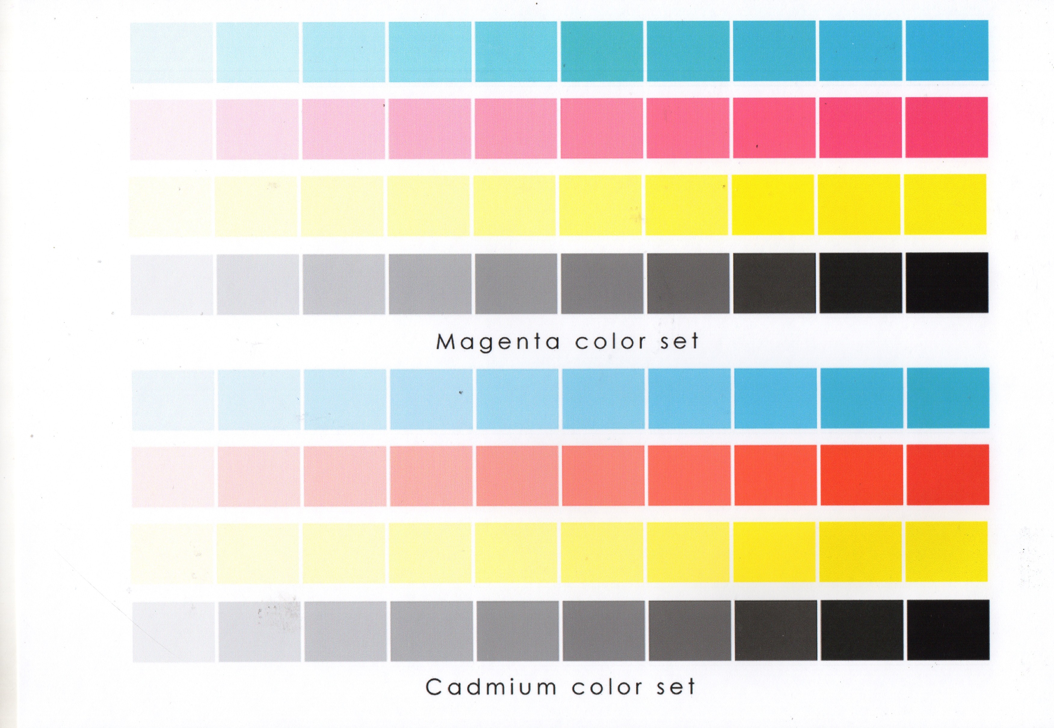

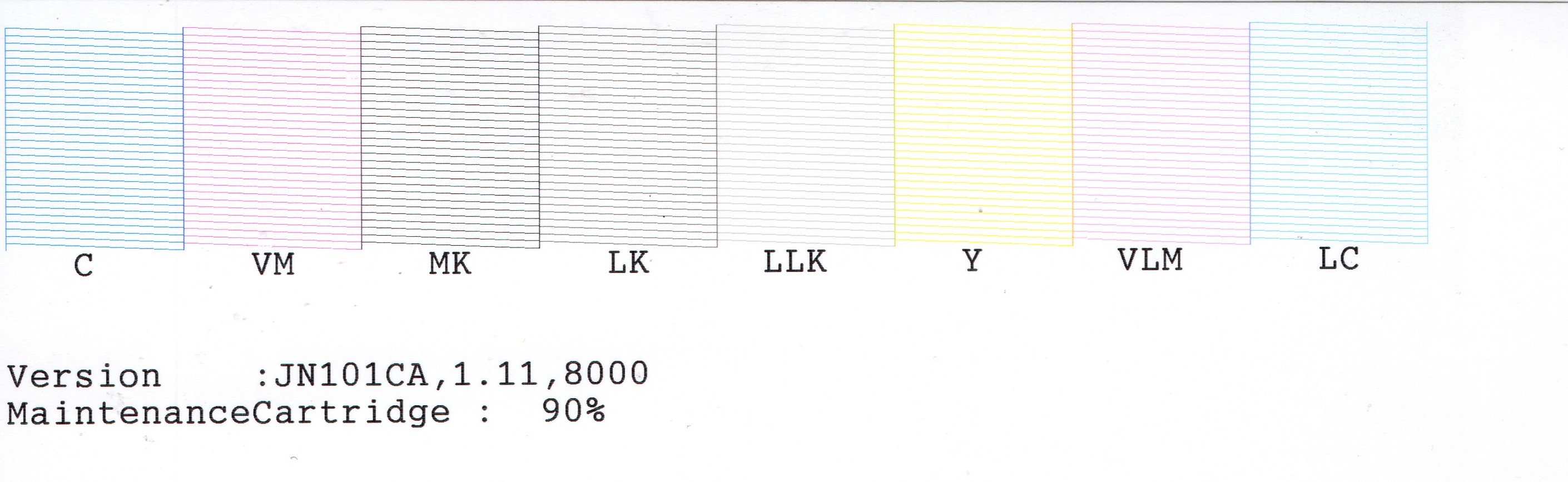

Вот тест и пробник по градиентам то что нашел. Разве не все капли? (одной не хватает на тесте)
Матовая Lomond
Пошла краска. Как приехал на работу достал картриджи VM и VML спустил давление.Попутно скинул памперс. Сделал обычную прочистку всех цветов. Вот как бы уже есть результат. На картриджах есть воздушное отверстие закрыто пробкой. Не думаю что его надо открывать но всё же спрошу?
(скан размером 15х21 мат.)
Матовая Lomond

Sergunder, Что мешает заменить демпферный блок? Он вообще должен меняться через 4-6 месяцев работы, а у вас он по ходу не менялся вообще. Тест дюз делается большой каплей и особых изменений вы на нем не уведите. Пока головка не начала плавно уходить в кому, меняйте блок демпферов, в котором могут быть подзабиты фильтры и уплотнительные кольца демпферов усохли, и начинают пропускать воздух.
Давление автоматически спускается с картриджей, когда аппарат выключается! А картинка у вас улучшилась из за того, что вы встряхнули чернильный осадок в своих ПЗК, это вообще то надо делать минимум 1 раз в полторы-2 недели, чтоб в систему не поступал осадок.
Правильно думаете, это заправочное отверстие и открывается только при заправке картриджа. Притом надо следить за пробками, чтоб не подтравливали воздух.
По вашей изначальной ситуации-90% этого происходит из-за того, что не правильно выбран тип материала из-за которого меняется высота печатающей головки, народ тратится на РИПы и построение профилей не зная, этой на первый взгляд не значительной детали в работе аппарата. Все происходит из-за того, что всем лень внимательно прочитать инструкцию по пользованию аппаратом и в итоге получают танцы с бубнами.
Вот вам 3 причины в вашем случае из-за чего такое происходит о чем вы написали в первом посте.
