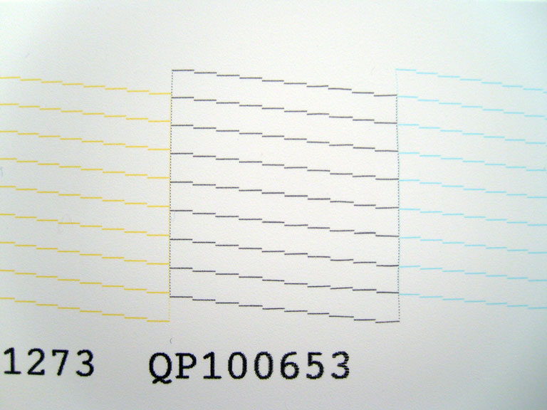

Может кто сталкивался с такой проблемой. Тест дюз приложен. Проблемная печать черным цветом. Видно, что дюзы черного цвета, начиная с четвертого столбца печатают кривые (не горизонтальные) линии.
Прочистка выполнялась. Бутерброд делал.
В чем проблема?
1410 - Тест дюз - кривые горизонтали в черном кривая волнистая линия при печати черных дюз

Два принтера с абсолютно одинаковыми СНПЧ. Чернила одни и те же. Режим печати одинаков для обоих. Принтеры печатают каждый день.
Еще раз читаем старт-топик: "Прочистка выполнялась. Бутерброд делал." Из этого уже понятно, что тест выполнялся не на старых чернилах. Чистил 1410 очень долго. Сначала дистиллированной водой и 1/3 зеленого Мистер мускул. Потом уже вода с аммиаком (10% нашатырь) - 50 на 50. Потом делал бутерброды. Последний раз будерброд лежал сутки.
Если подозреваем, что чернила вязкие, то почему у первых 4-х столбцов дюз линиии параллельные?

Принтер 1410 (по этой теме). Он в работе дольше, чем r270 (примерно 3 года, а 270-й 2 года). Работают примерно с одинаковой нагрузкой. СНПЧ и чернила для них одинаковые.
Чернила Ревкол - бутыли по 500 гр (сейчас покупаю по 1000 гр).
Остальные дюзы нормальные - параллельность у всех. Св-голубой нормальный. Возможно на фото кажется, что он кривой - это только на фото, т.к. он на краю снимка.
Видимо, черный постепенно стал "кривится". Обратил внимание при печати белого тонкого шрифта на черных фонах. На 270-м печать четкая, на 1410 текст смазан и кажется уже серым.
Принтер внутри чист. За этим я слежу, после работы крышку закрываю. Ничего не лилось внутрь, не брызгало.
У меня пока только одно предположение, что было пару банок чернил хреновых. Но странно, что ни бутерброды, ни прочистка не помогает. На прочистку уже вылил примерно 300 мл.
Зачем менять СНПЧ, если проблема в дюзах?
Могу попробовать поставить дозаправляемые картриджи с теми же чернилами.
Но это не косоструй в его обычном понимании. Здесь линия четкая, но кривая. И линия не одна, а процентов 60 всех дюз.

Чтобы отделить мухи от котлет однозначно (т.е. понять - вина сегодняшнего состояния ПГ или все-таки СНПЧ+чернила), то наиболее верным будет установка оригинальных картриджей. Если все исправится, то можно будет дальше копать - чернила или СНПЧ. А пока с той же СНПЧ и чернилами можно бесконечно мыться. Вообще СНПЧ какая? Картриджная? Попробовать можно картридж сменить в СНПЧ, картриджи не могут служить вечно.

Закралась еще одна мысль. Может проблема с пьезоэлементами дюз? Предполагаем, что дюзы чистые - об этом говорит тест - линии четкие. Но напряжение, подаваемое на пьезоэлемент не равномерное. При такой причине, можно все менять/переставлять и проблему не вычислить.
Но почему левая часть черных тестовых полосок нормальная?
