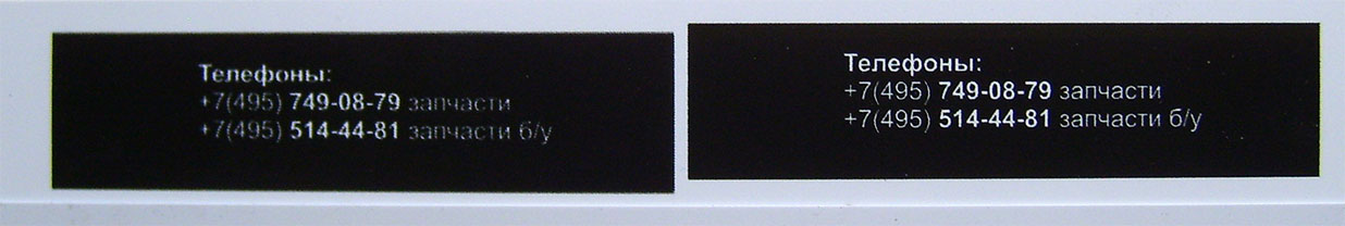

Вот так ведет себя черный в печати.
Слева прямоугольник, напечатанный на 1410 и справа на 270.

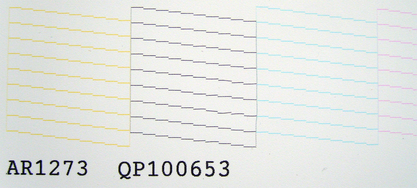

1410 - Тест дюз - кривые горизонтали в черном кривая волнистая линия при печати черных дюз
| Сообщение #22 Отправлено 31 октября 2016 - 13:52
Вообще такое впечатление, что напечатано или разными чернилами, или на разной бумаге, или при разных настройках печати.
| Сообщение #23 Отправлено 31 октября 2016 - 14:13
Все настройки одинаковые. Печать на одном и том же листе, просто для 1410 прямоугольник сдвинут влево.
Все из-за кривоструя черных дюз.

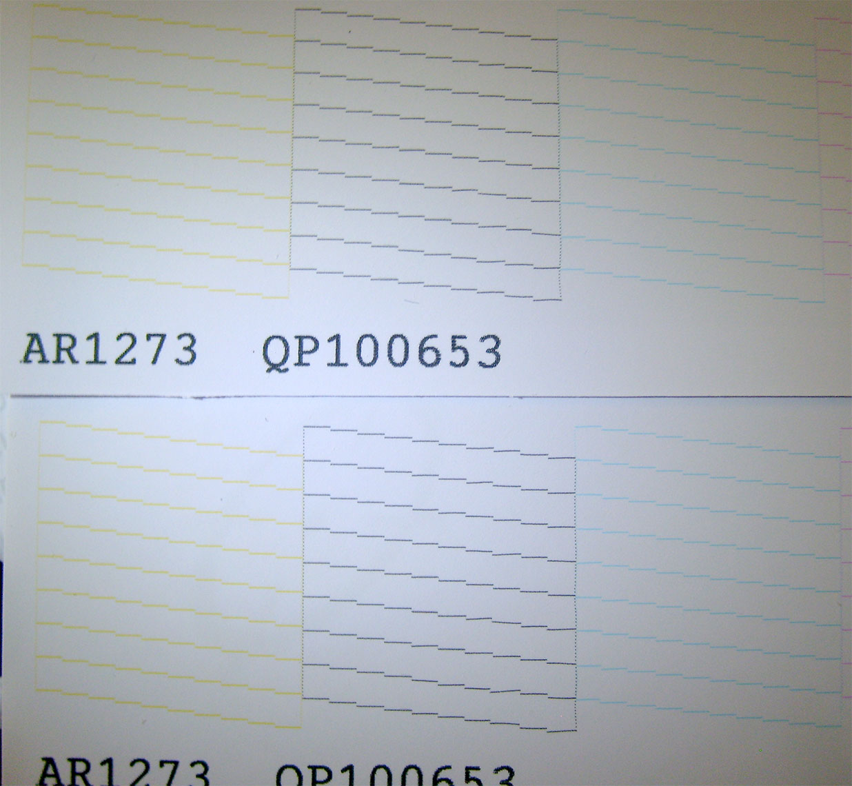

Вот еще эксперимент. Сделал прочистку и распечатал тест, тут же делаю еще прочистку и печатаю второй тест дюз. Можно видеть отличия.
Сегодня поставил картриджи ДОЗК (но с теми же чернилами). Ничего не изменилось. Тест дюз такой же кривой. Постараюсь сегодня купить черный цвет для L800. И завтра попробую с ним.

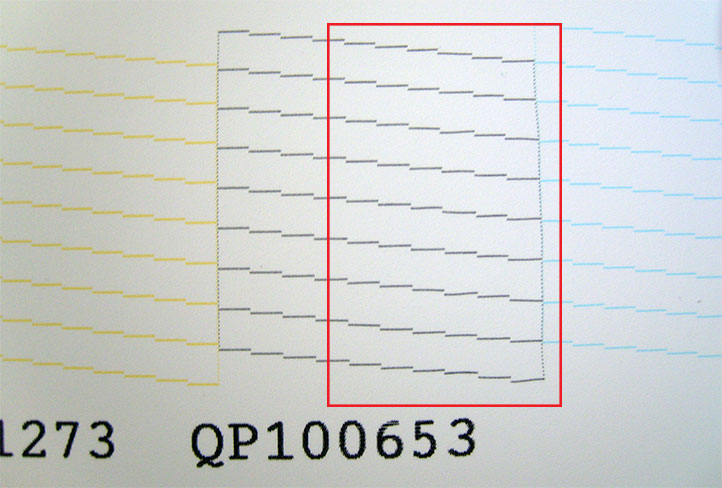

| Сообщение #31 Отправлено 11 ноября 2016 - 16:48
1. Плашки на всю страницу А4 печатал (25-28 листов).
Изменений нет
2. На печать черным ушло уже около 50 мл оригинальных чернил.
Фото теста дюз прилагаю. Изменений почти никаких. И странно еще то, что кривят дюзы, начиная с пятого столбца (те, что обведены красной рамкой). С 1-го по 4-й все параллельны.
Изменений нет
| Сообщение #32 Отправлено 11 ноября 2016 - 17:05
Время лечит. А в вашем случае, это слив чернил через дюзы. Бывает, что и месяца мало.
| Сообщение #34 Отправлено 14 ноября 2016 - 10:55
простой засор дюз?
Может, и не простой. Обычно кривизна линий показывает, что чернила бы освежить, а то загустели. Не Ваш случай?
Если засор, то чернилами его не удалить. Надо бутербродить и промывать.
