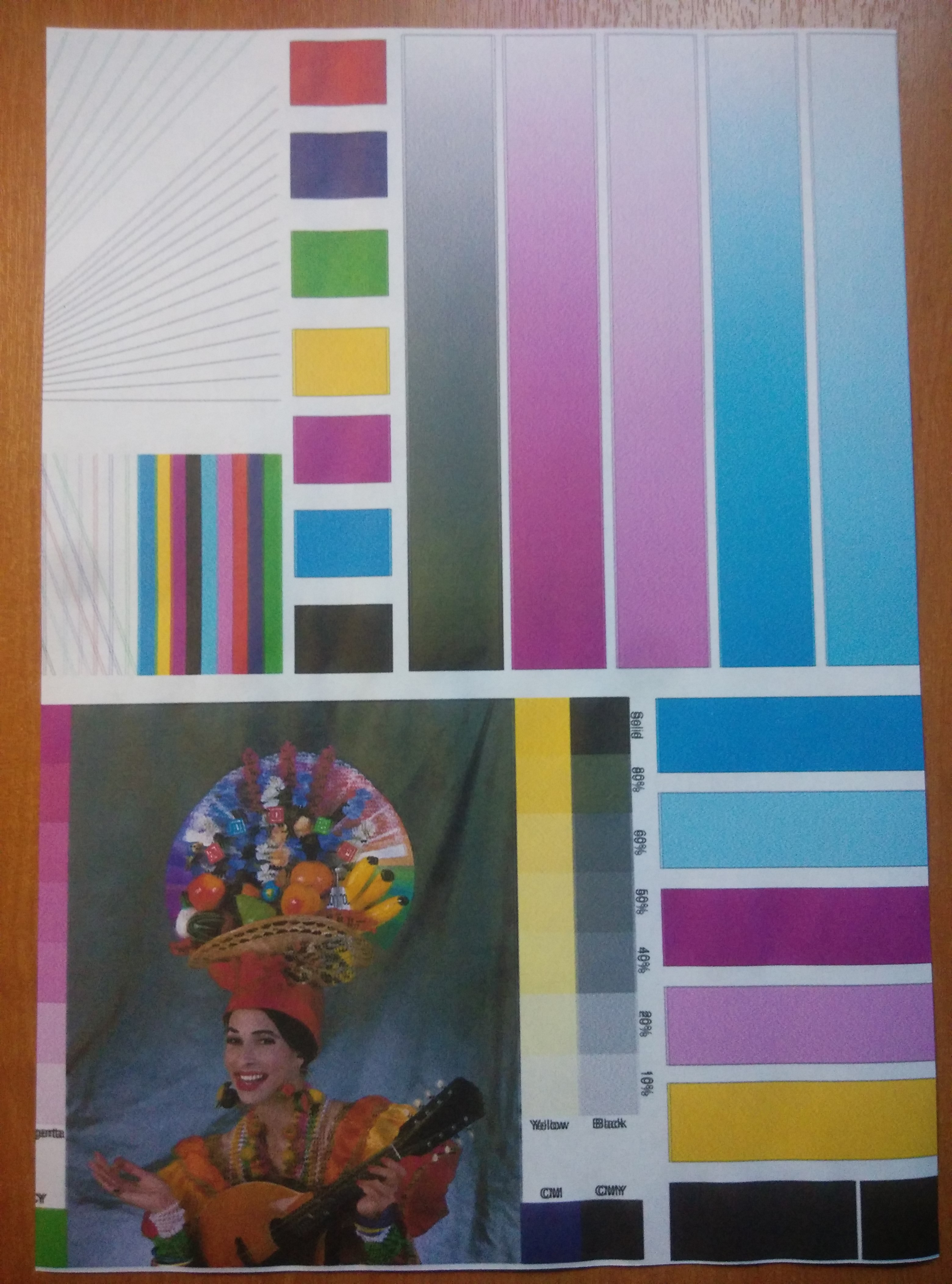

| Сообщение #26 Отправлено 15 сентября 2016 - 18:12
Обнаружил такую вещь, когда снимаешь галочку в настройках высокая скорость, печатает отлично.
| Сообщение #27 Отправлено 15 сентября 2016 - 22:24
ppbinag, пробовали выполнять калибровку печатающий головки из драйвера ?
| Сообщение #28 Отправлено 16 сентября 2016 - 07:25
Конечно пробовал, ленту чистил. Если смотреть на головку во время печати (стоит галочка "Высокая скорость"), видно что головка при проходе в одну сторону печатает текст четкий, при проходе в другую сторону наносит текст смещенный. Если убрать галочку то все нормализуется, и текст и фото печатаются отлично. Все бы ничего скорость печати с ПК могу понизить, а вот скорость копий не могу.
| Сообщение #30 Отправлено 18 сентября 2016 - 08:34
Снизил скорость копирования убрав галочку в "Скорость и ход печати".
Все спасибо.
