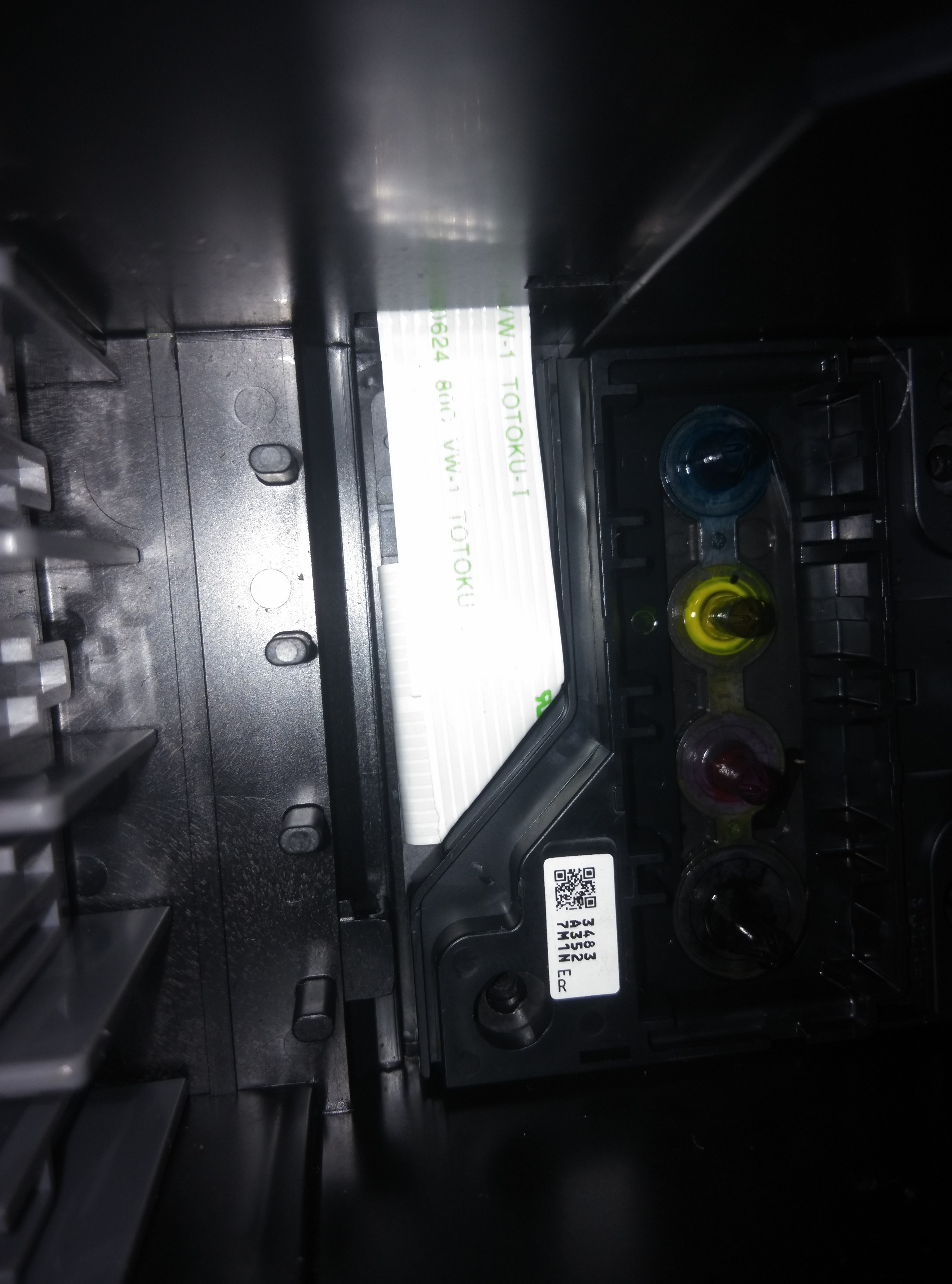

|    Сообщение #6 Отправлено 14 сентября 2016 - 17:58   ppbinag
Чернила качает, открыл плату проверил предохранители (2 шт) целые.

|    Сообщение #7 Отправлено 14 сентября 2016 - 18:23   loskun
Просмотр сообщенияppbinag сказал:
Тогда как прописать 12 значный код головки?
никак, у родной головы код 11 знаков. Вписывайте от родной головы, должна работать, но не всегда прокатывает на СХ4300.

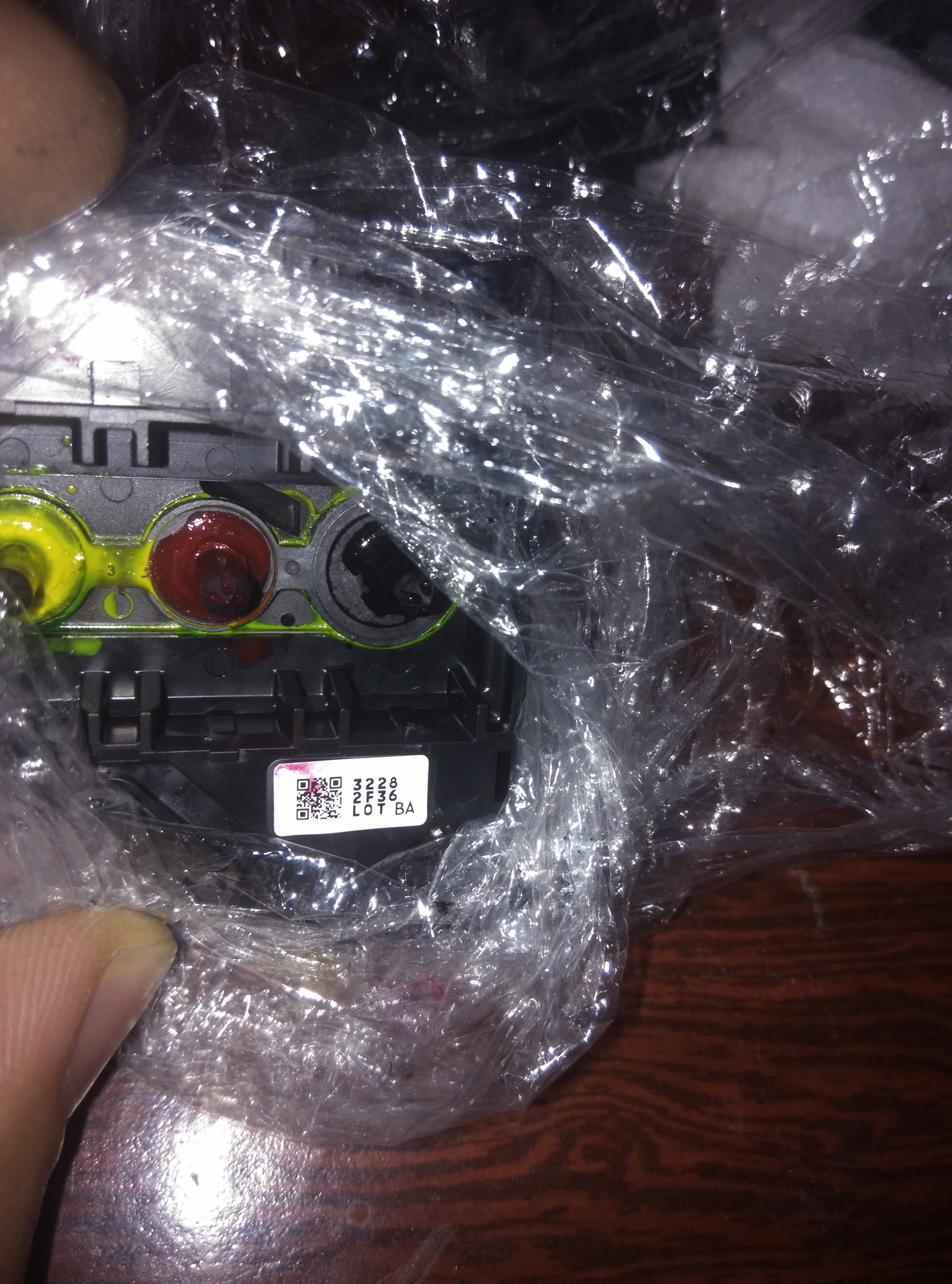

|    Сообщение #10 Отправлено 14 сентября 2016 - 18:57   ppbinag
Вот старая головка.
  • Прикрепленное изображение: IMG_20160914_195534.jpg
|    Сообщение #11 Отправлено 14 сентября 2016 - 19:04   loskun
Вы случайно "0" за "О" не приняли ?
Тогда, могу только порекомендовать отключить все ЮСБ устройства кроме принта и вытащить картриджи. Пробовать, радоваться прописаному коду. Других вариантов не вижу. Десятки раз прописывал в былые времена, винда ХР.
