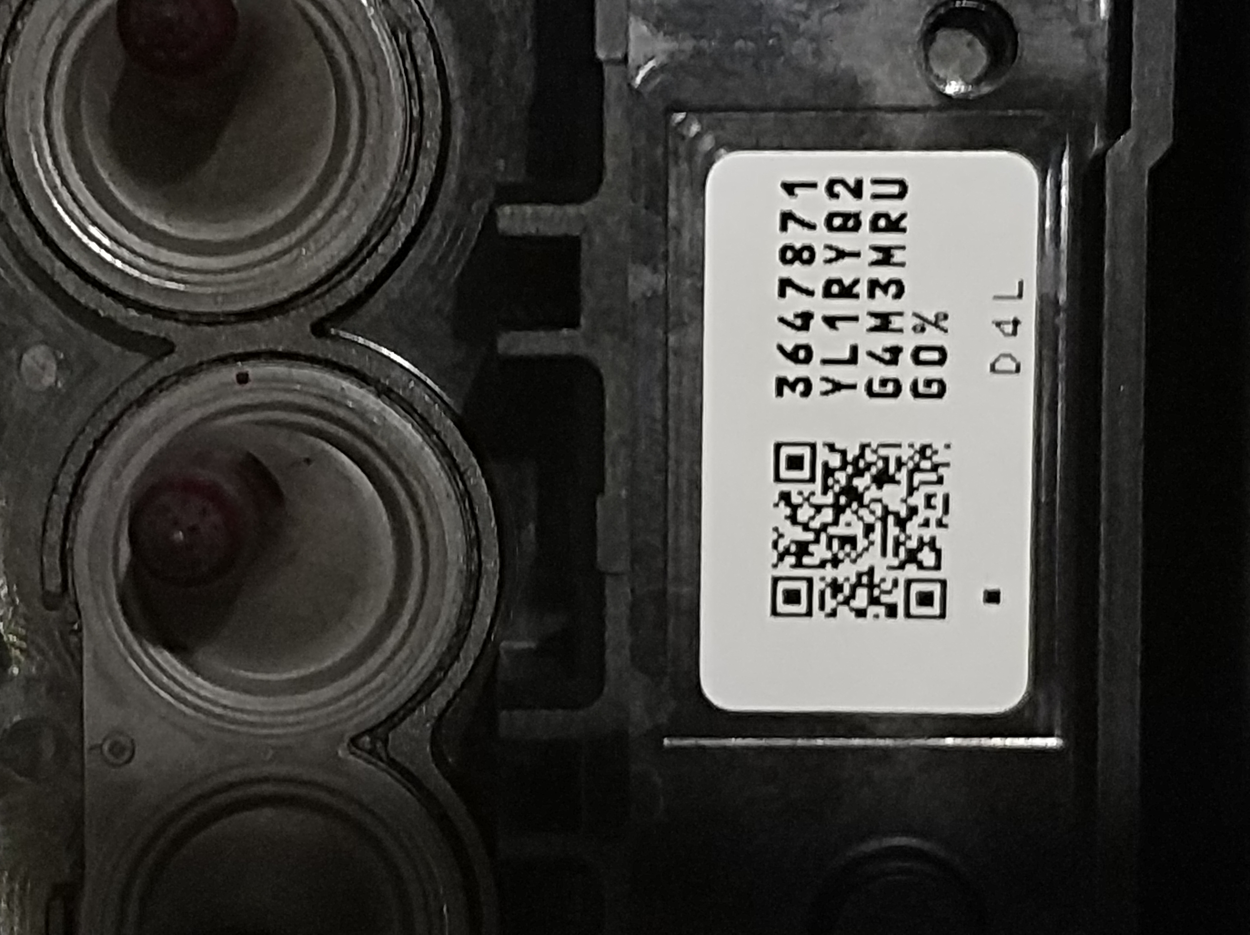

|    Сообщение #22 Отправлено 27 декабря 2018 - 09:09   gadz23
пожалуйста расшифруйте мне код головы чет я уже запарился)
я просто читатель этого форума но тут приперло зарегаться)
ругается на все подряд
аджуст просто говорит что ошибка, а принт хелп вот логи ниже:
Идентификатор печатающей головки содержит некорректный символ в позиции 23
Корректный символ должен принадлежать подмножеству: 0
Идентификатор печатающей головки содержит некорректный символ в позиции 13
Корректный символ должен принадлежать подмножеству: ABCDEFGHJKLMNPQRSTUVWXYZ0123456789%*+-$:
Идентификатор печатающей головки содержит некорректное значение хеша.
вот как я его вижу 3647871YL1RYQ2G4M3MRUG0%
принтер epson 1410, голову заказывал на алишке
  • Прикрепленное изображение: IMG_20181226_215838.jpg
|    Сообщение #23 Отправлено 08 апреля 2020 - 00:21   VitS
Тема стара, но может кому и сгодиться.
Там же русским языком прописано "Идентификатор печатающей головки содержит некорректный символ в позиции 13"
В номере головки позиции 13 это либо 0 (ноль), либо буква "О", а Вы прописываете, почему то букву "Q".
Я так думаю.
