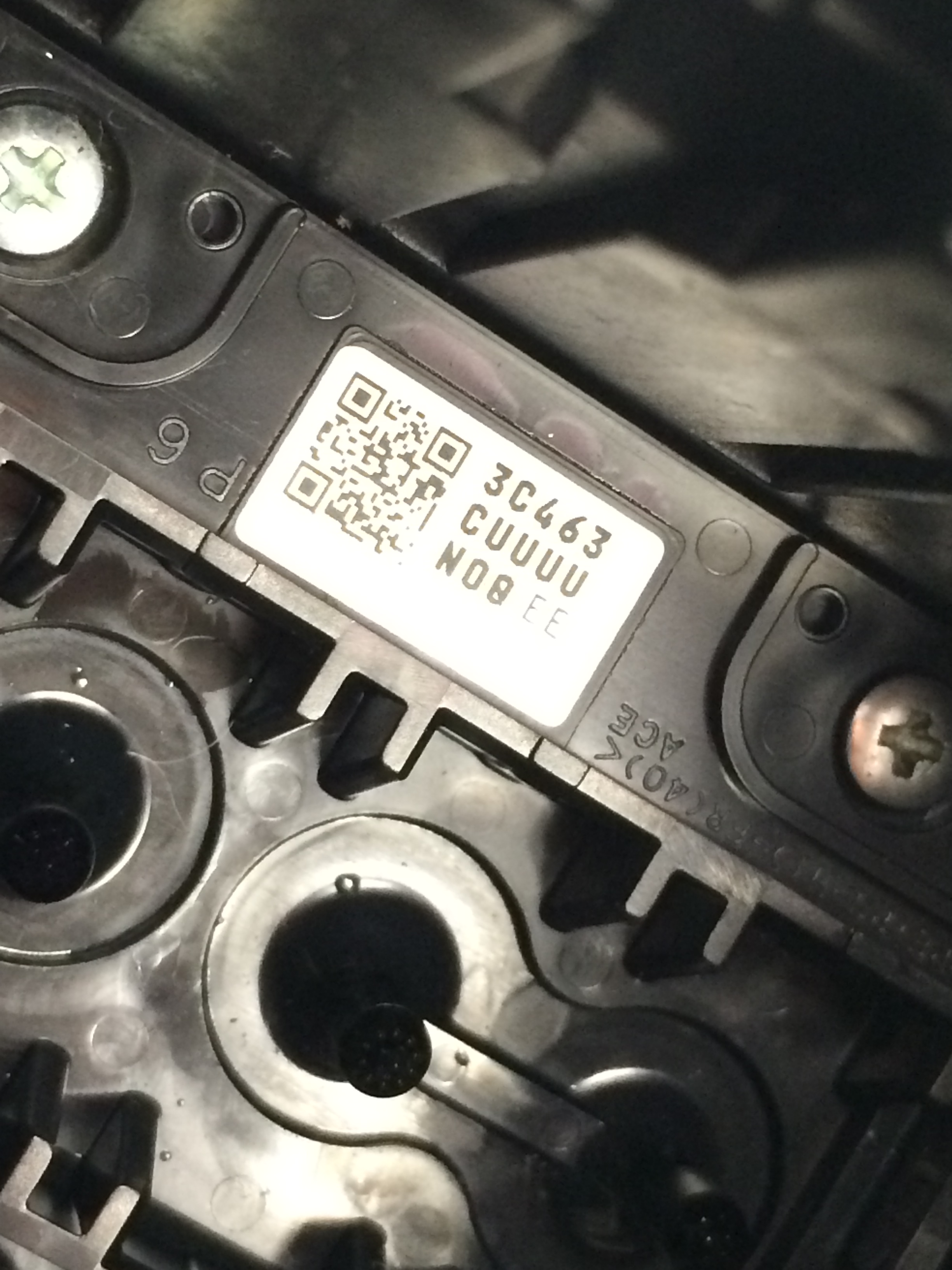

|    Сообщение #6 Отправлено 09 сентября 2016 - 08:24   Vladivladi
Вот он ID. 3С463CUUUUN08 Прикрепленное изображение: 123.jpeg
Все отчетливо видно, кроме последнего символа, но предполагаю что все же это восьмерка ))
Кол-во символов одинаково, как и на старой бошке.
Аджустин уже несколько перепробовал, но все одно...
|    Сообщение #7 Отправлено 09 сентября 2016 - 11:01   Arfara
У вас в идентификаторе `С` русская, а не английская и в конце не `8`, а `Q`.
Вот правильный идентификатор: 3C463CUUUUN0Q

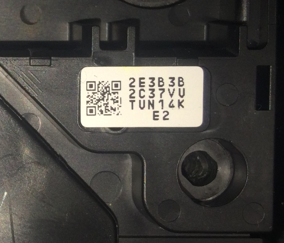

|    Сообщение #14 Отправлено 28 декабря 2017 - 15:31   mixallich
доброго времени суток. Не могу прописать id головы. подскажите правильность ввода. Что именно вводить? программа пишет , что символов должно быть 13
  • Прикрепленное изображение: IMG_0035.JPG
|    Сообщение #15 Отправлено 28 декабря 2017 - 15:51   Arfara
mixallich, вы бы написали модель принтера, если CX3500, то эта голова к нему не подойдет.
|    Сообщение #16 Отправлено 28 декабря 2017 - 15:56   mixallich
epson stylus photo rx520
|    Сообщение #17 Отправлено 28 декабря 2017 - 16:51   Arfara
Для RX520 она тоже не подойдет, возможно вам прислали "совместимую" от другой модели, вы можете посмотреть по партномеру.

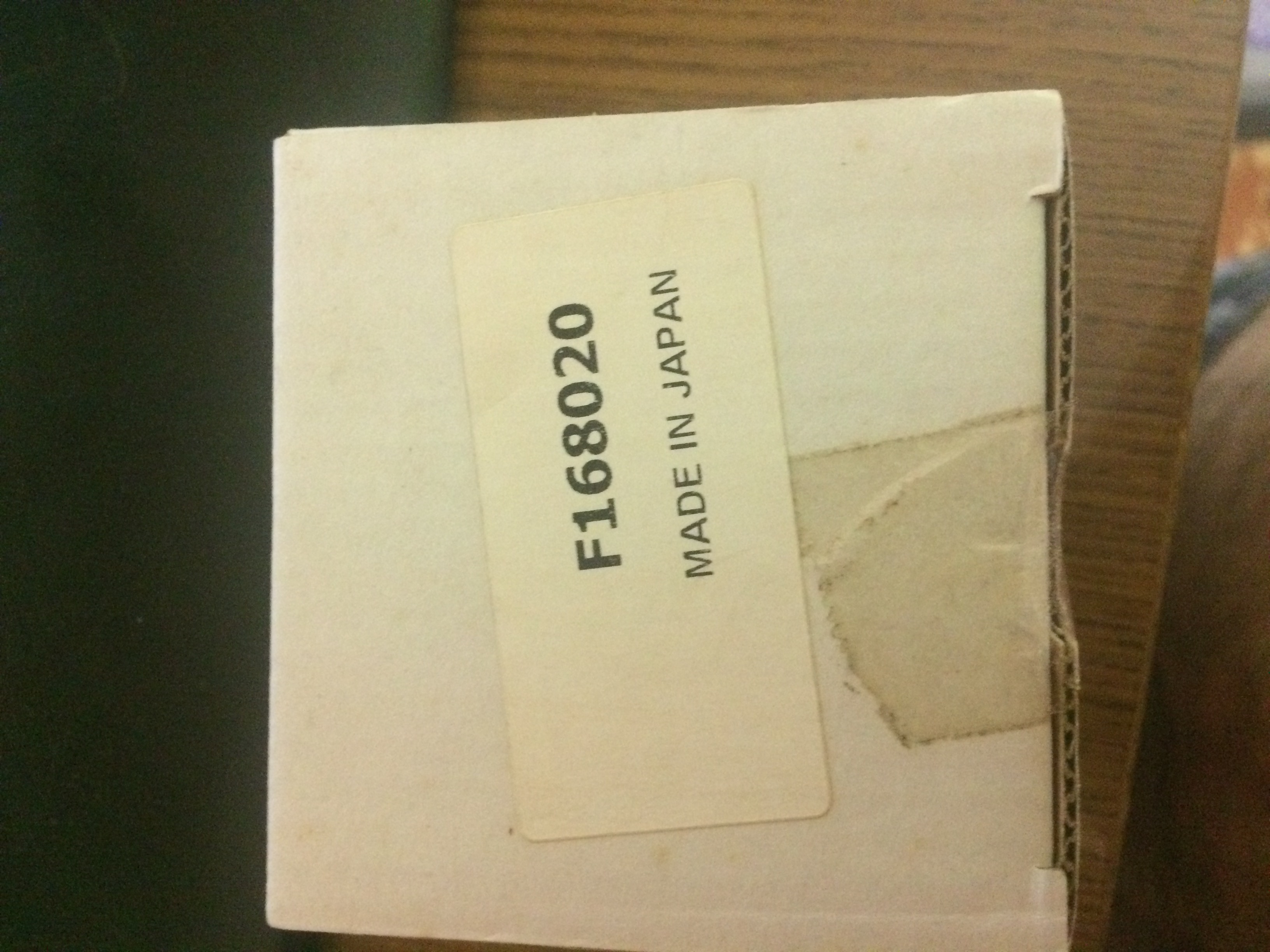

|    Сообщение #20 Отправлено 28 декабря 2017 - 18:00   mixallich
т.е она полюбому не заработает??
вот в такой коробке она была
Просмотр сообщенияArfara (28 декабря 2017 - 17:55) писал:
Партномер это уникальный номер детали. Может быть на наклейке на коробке от головы, зависит от того, в чем ее прислали. Что делать с головой, это уже вам решать.
и как я могу узнать при заказе ,какую мне выбрать правильно?
