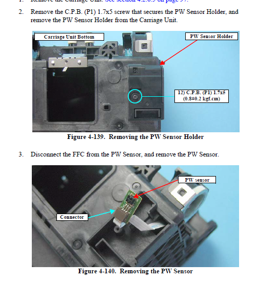

Здравствуйте. Извините, уезжал в командировку, только вчера приехал... Попробовал в ФШ сделать как советовали, с первого же листа идёт белая полоса, Хотя выбрано "Без полей" формат А4, Матовая бумага. Думаю попробую посмотреть инструкцию как снимать ПГ, и почистить "Глаз". (Опыт в снятии ПГ есть в аппарате Epson TX650, думаю здесь не будет ничего сложного)) )
| Сообщение #26 Отправлено 28 августа 2016 - 20:03
| Сообщение #27 Отправлено 09 сентября 2016 - 16:53
Всем спасибо за помощь:) Сдал в СЦ, после замены Энкондерной ленты и чистки "глаза" на каретке, ничего не изменилось, как печатал с полями, так и печатал. А вот после того, как спец почистил датчик бумаги ( вообщем который стоит рядом с головой, до него тяжело, но можно добраться, если снять левую боковую крышку принтера) все заработало как надо.
