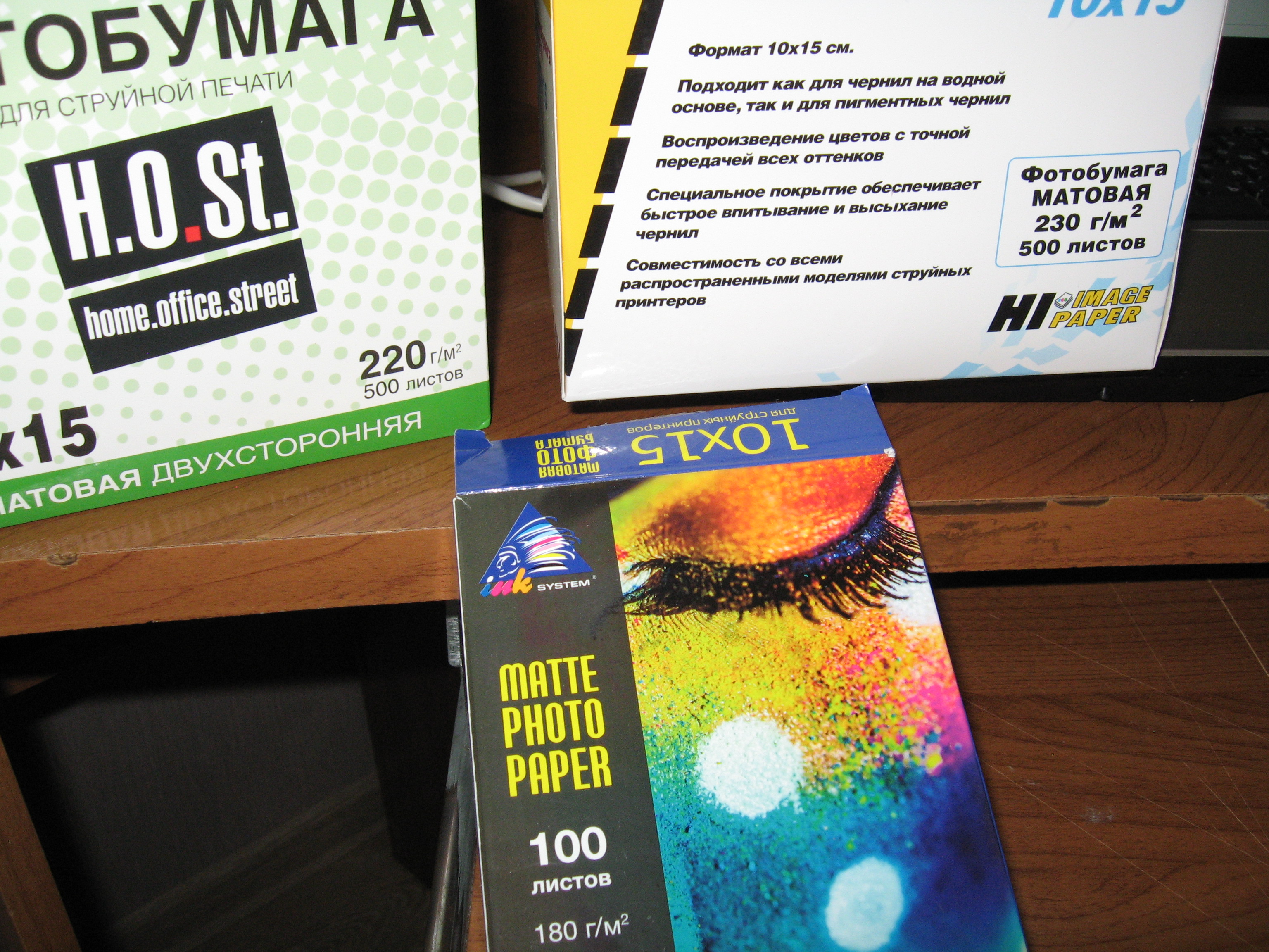

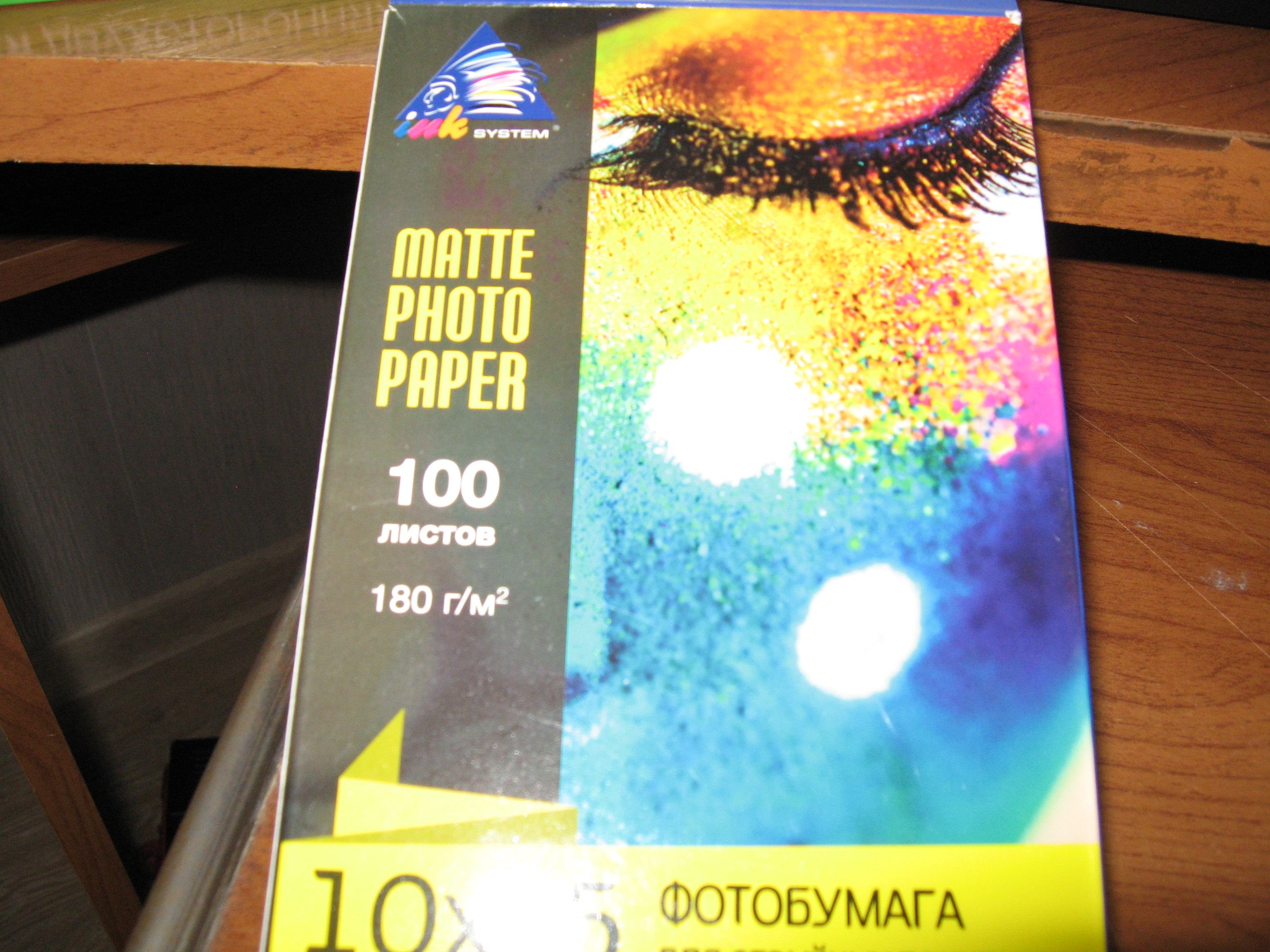

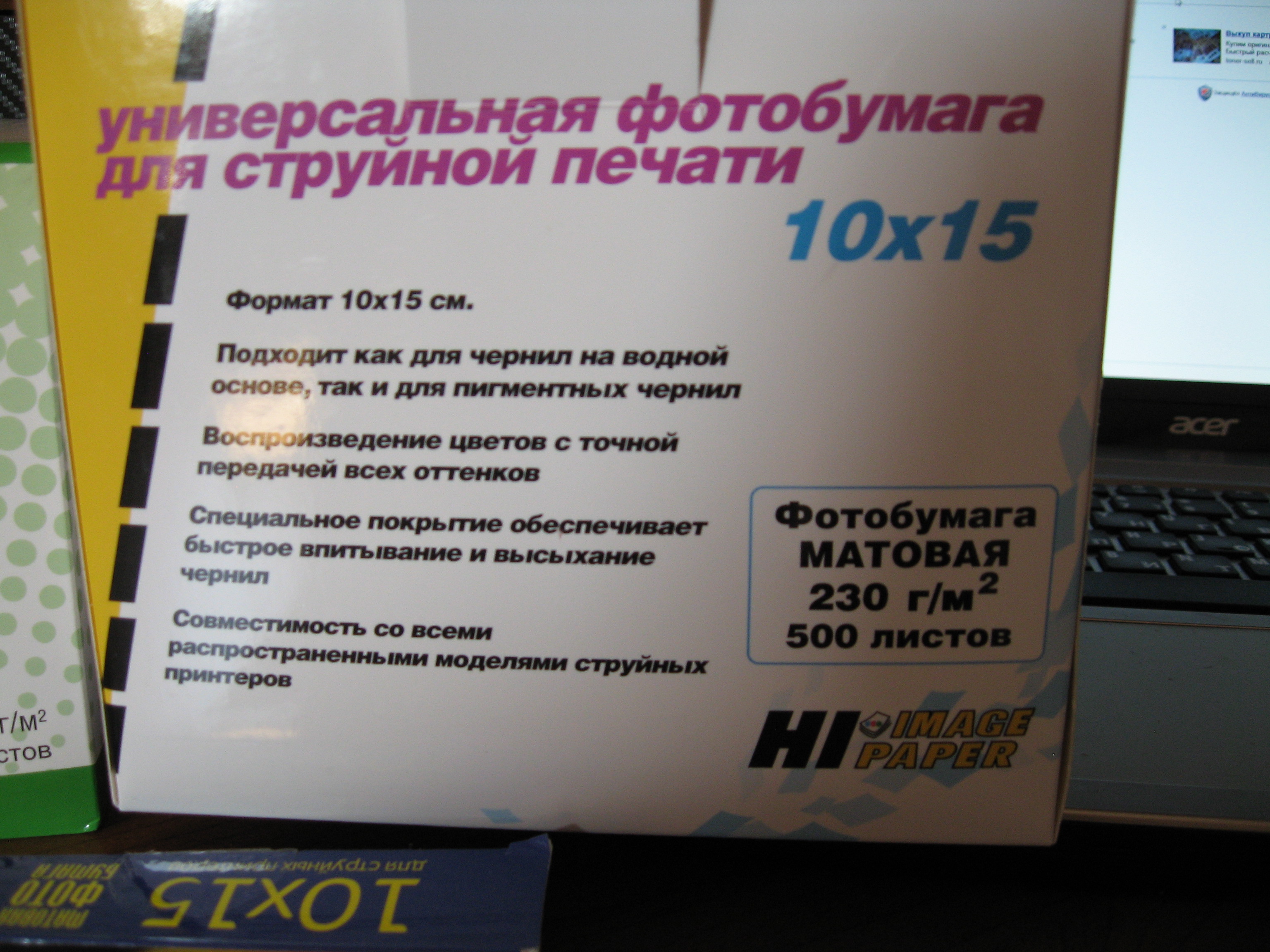

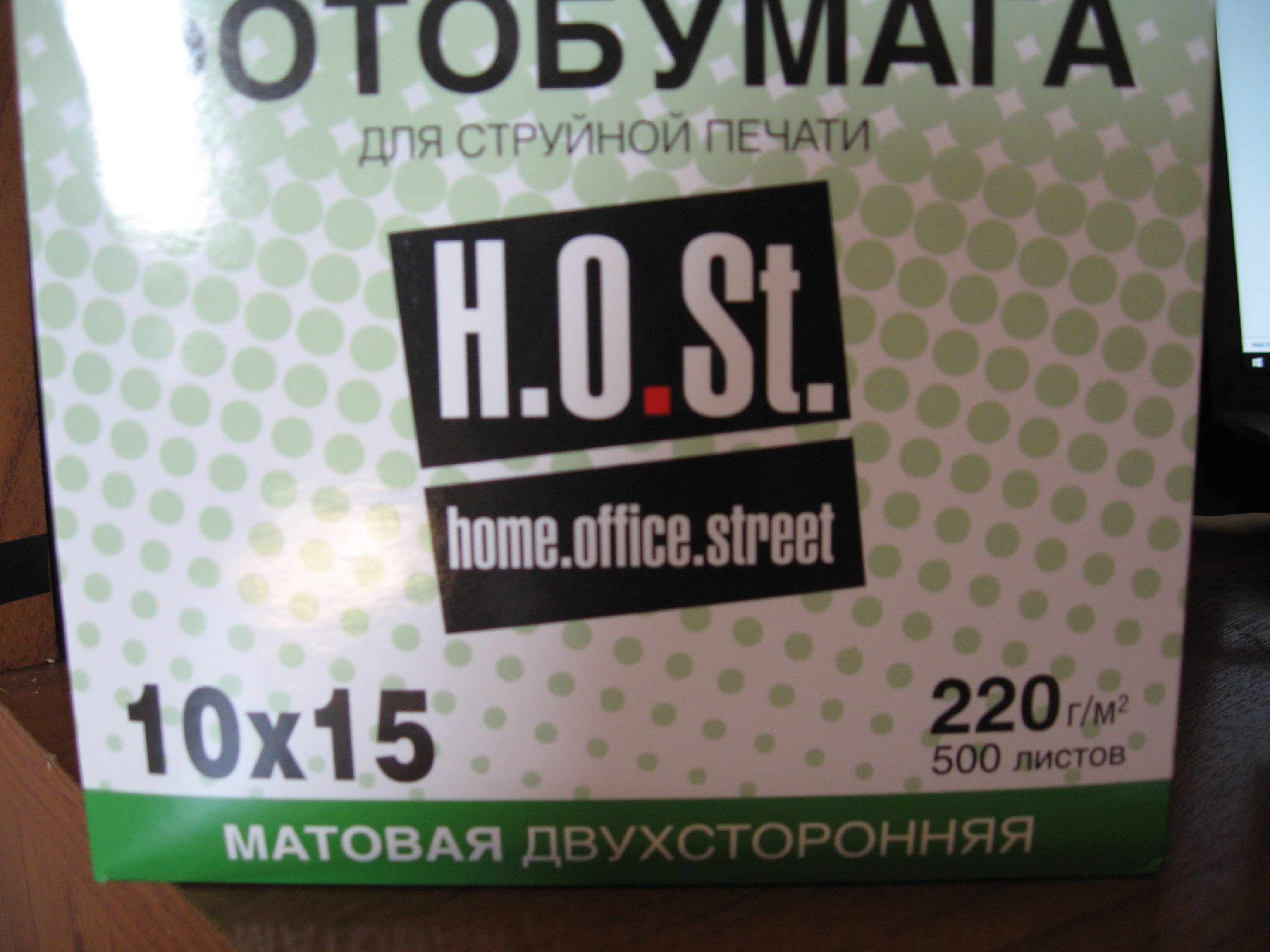

Alex_Ekb, В том то и дело, что совершенно на разных фирмах печатает с полоской сверху фото. До этого постоянно печатал на данной бумаге, не было такого.

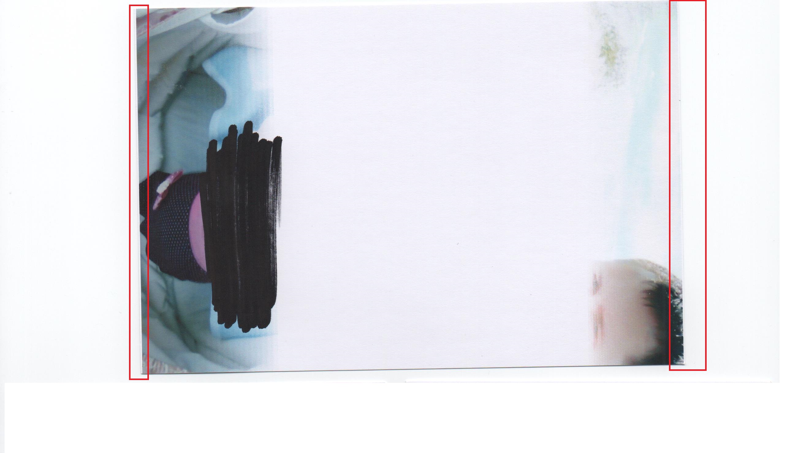

Вот выкладываю скан и фото. Правда на Ink system не пробовал распечатать данное фото, т.к. принтер сейчас занят)) Печатает фото на Глянце. На скане не очень хорошо видно полосу.

Может поменялись настройки печати? Например масштабирование сделали 97%

gsn, вообще ничего не делал, настройки все остались как были. Просто с утра встал, продолжил печать фото, и заметил белую полоску. До этого, на той же бумаге, печатал, без полос.
Хотя я за несколько дней до этого, делал калибровку ПГ. (Но думаю из-за этого быть не должно, т.к. после калибровки печаталось без полоски....)
Интересно, у меня стоит обновление Драйвера в автоматическом режиме. М.б. драйвер обновился? и что то не так с ним)))??

Весь день сидел, разбирался, все безуспешно! Испробовал 3 разных производителя матовой бумаги, проблема осталась!
