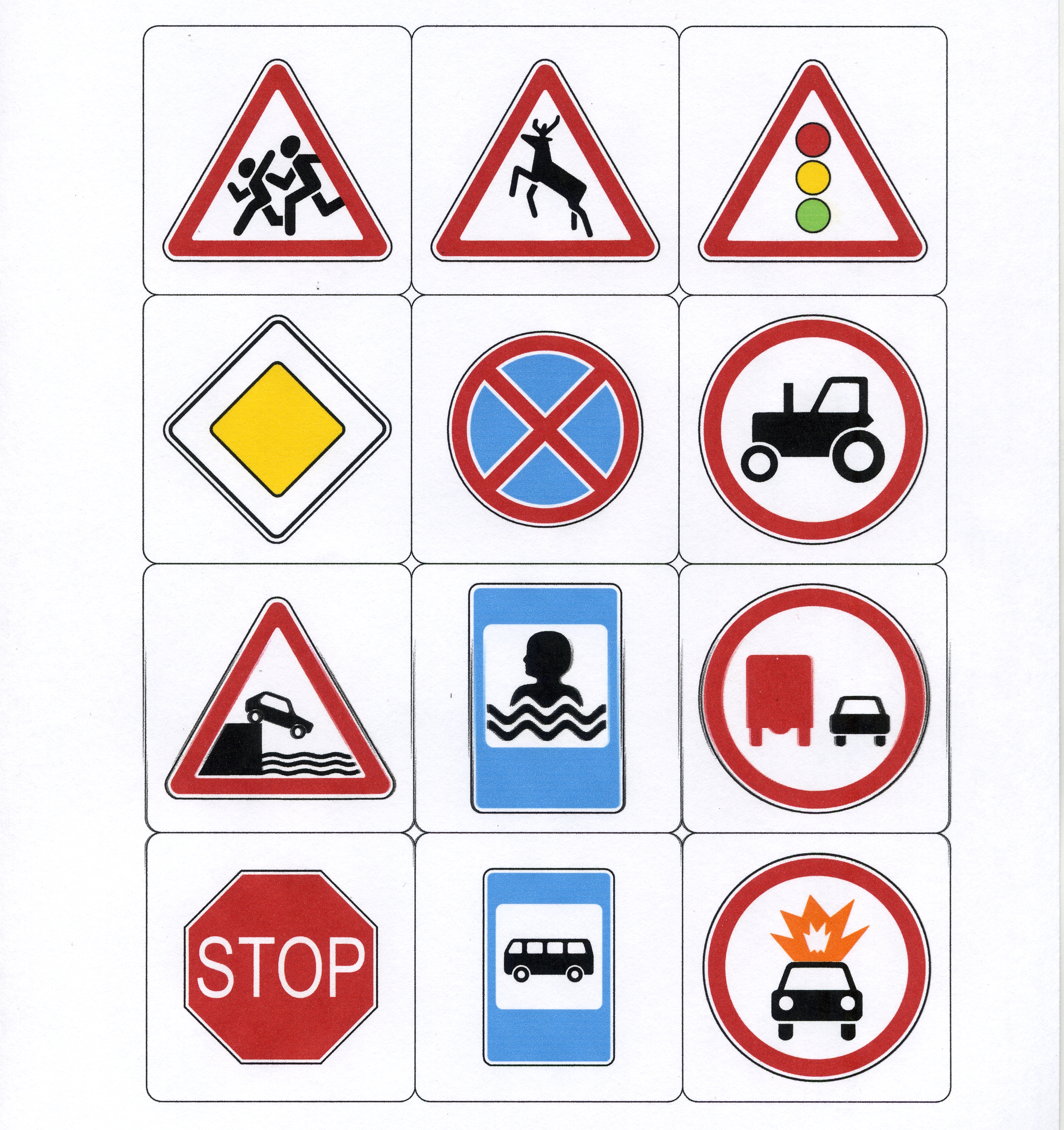

Во время печати происходит сдвиг картинки.
Т.е., я так понял, что оптический датчик пропускает деления на ленте энкодера и теряет нулевую точку.
Ленту протирал, вроде бы чистая.
В чем может быть проблема? Еще, хотелось бы оптический датчик протереть, который по ленте ездит, но не знаю как до него добраться.
Спасибо за ответы!

скан теста режима печати суда.
думаю часть дюз шалит.

Я не думаю, что тест дюз в чем-то виновен.
Картинка при печати сдвигается в сторону. Дюзы не могут сдвинуться. Проблема в чем-то другом.
СНПЧ стоит, но со шлейфом все в порядке, во всяком случае до вчерашнего дня он не мешал.

Почему считаю проблему той же, так потому, что раздвоение начинается не с начала листа, а на середине.
