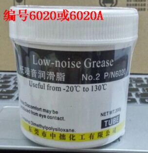

| Сообщение #26 Отправлено 22 августа 2016 - 12:48
Область применения:
? Для пластиковых зубчатых колес, пластик движущихся частей и смазки подшипников и защиты
? обычно используется в пластик и пластик требует очень низкий коэффициент трения, смазки и металла и пластика и металла для защиты металлических соединений на
? применимы к различным легкой нагрузки или условия скоростные пластиковых зубчатых колес, пластиковых движущихся частей, нейлон клетки смазки подшипников, защиты и снижения шума
? подходит для офисного оборудования, техническое обслуживание автомобиля, закрытого типа замков, точных приборов, медицинского оборудования, оборудования для фитнеса и других отраслей промышленности смазки, защиты и снижение уровня шума
? подходит для применений , требующих белый офисное оборудование, электрические игрушки, бытовая техника, точные приборы, микромоторы, таймеры и записывающие устройства , CD-ROM, цифровые фотоаппараты и другие пластиковые шестерни, подшипник смазку и защиту
? применимые к низкой температуре начав снижать пусковой крутящий момент , необходимый на рабочих местах, таких как электронные часы, фотоаппараты, оптические приборы, датчики, холодильник ветер рассеял подшипник, долговечные смазки пластиковых игрушек и мобильного холодильного оборудования и редукторов серво передач, подшипников текстильных машин, каждая из которых подшипники мясорубку семян, шпинделей металлорежущих станков и подшипники шпинделя, железнодорожные принтеры, факсы, рельсы, DVD - привод, железнодорожные рельсы копиры, бытовая техника, точные инструменты, магнитофоны, CD-ROM, цифровые фотоаппараты
Рабочая температура: от -20 0 C ~ 130 0 C
