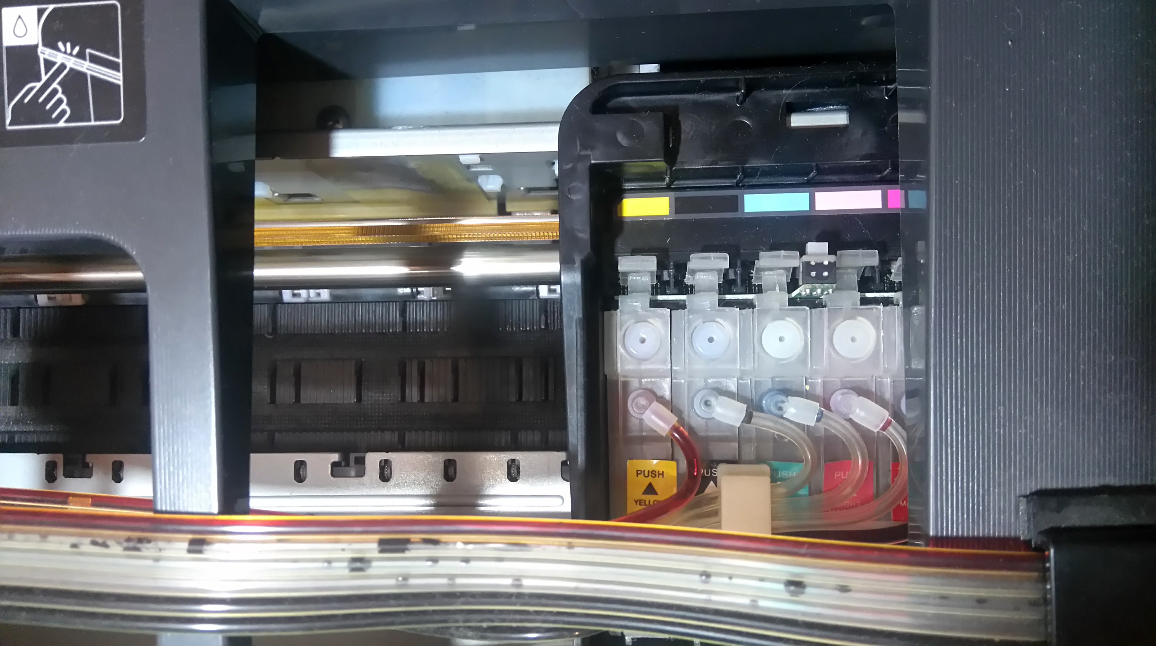

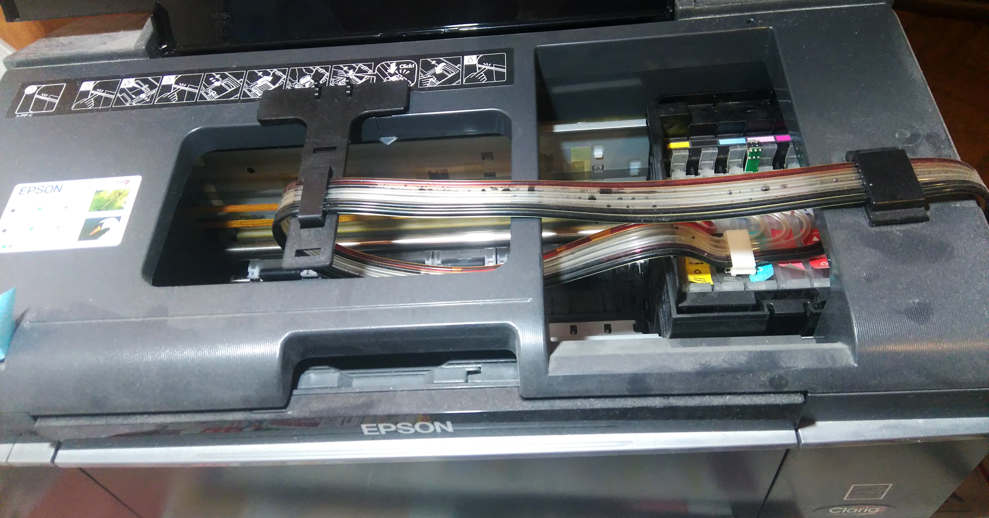

Добрый день. Подскажите, а что делать, если принтер стоял 4 года без работы? Модель Epson Style T50, струйный, с СНПЧ. В шлейфе воздух, всё в пыли. Как его прочистить так, чтобы он заработал? Насколько сложно для неразбирающегося человека заменить СНПЧ на обычные картриджи?
  • Прикрепленное изображение: DSC_1703.JPG
  • Прикрепленное изображение: DSC_1705.JPG
|    Сообщение #34 Отправлено 23 августа 2016 - 23:48   deleted
Надеюсь в картриджах чернила есть?
В общем первое что надо сделать:
1. Налить в капу с горкой промывки, в крайнем случае дистилированной воды, запарковать на нее каретку. Поменять промывку через 2-3 часа и оставить еще на сутки.
2. Снять СНПЧ, слить с нее старые чернила, доноры тщательно промыть проточной водой, финальную промывку дистилированной водой.
3. В идеале заменить картриджи и шлейф на новые, либо тщательно промыть старые.
4. Установить СНПЧ, залить чернила
5. Включить принтер и сделать пару прочисток. Отпечатать тест дюз, если не 100%, то повторять п. 1 до полного восстановления дюз.
Если хотите вместо СНПЧ поставить картриджи (ПЗК или оригиналы неважно), то пропускаете п. 2-4, сразу снимаете СНПЧ, и ставите новые заправленные ПЗК.
Помимо всего вышеописанного обязательно сделать общее обслуживание принтера - протереть везде скопившуюся пыль, смазать минеральным маслом (не растительным!) направляющую каретки, ракель и бортик капы протереть ватными палочками смоченными в промывке.
