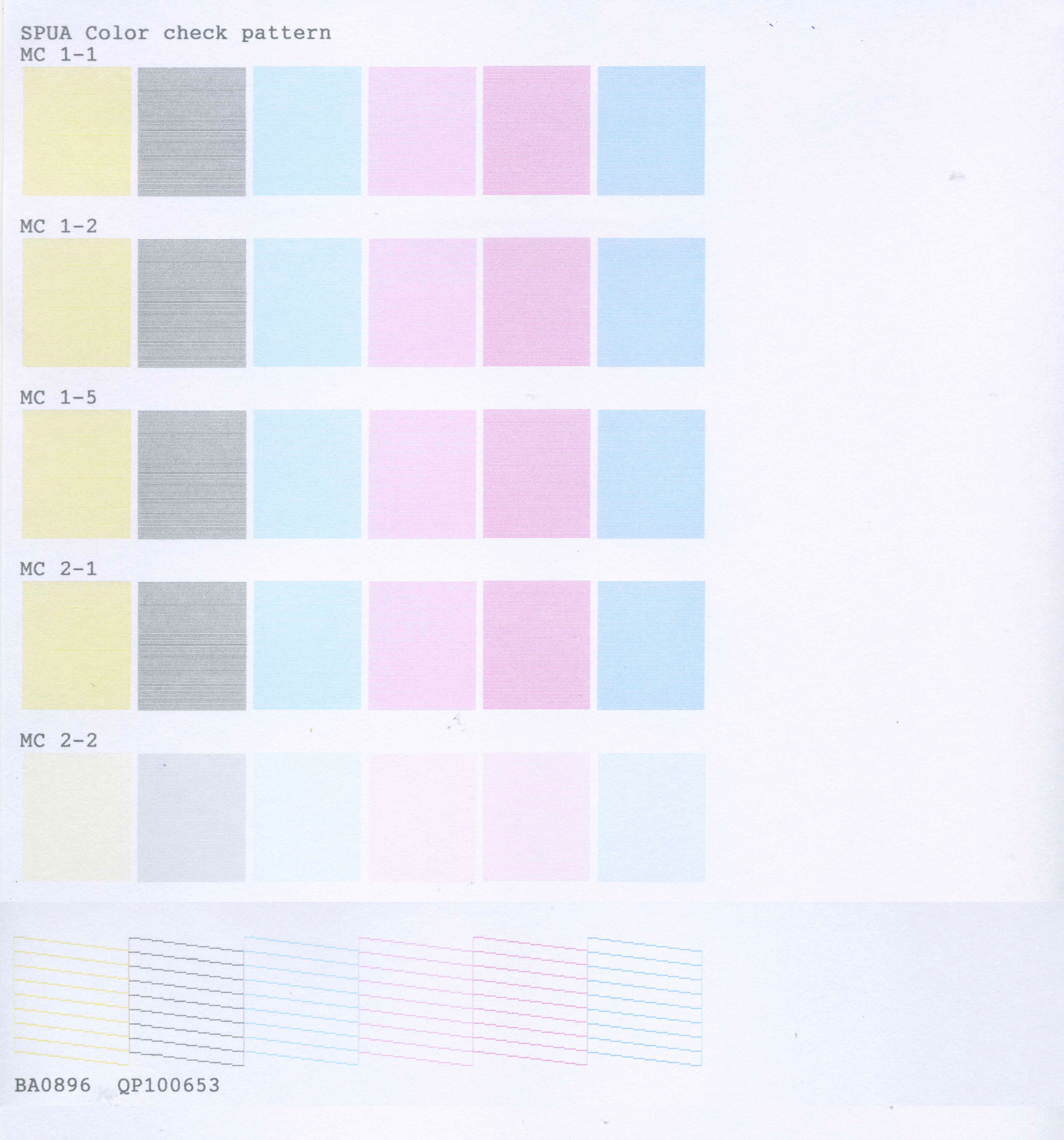

P50 - какой способ прочистки посоветуете?

Какими чернилами пользуетесь? Черные под замену, желтые тоже.
| Сообщение #3 Отправлено 28 июля 2016 - 16:30
Пользуюсь "ломонд премиум инк". А если разбавить чем, не поможет?
| Сообщение #4 Отправлено 28 июля 2016 - 16:42
дистиллированной водой

| Сообщение #6 Отправлено 28 июля 2016 - 17:51
Александр Ж.,
А насколько они у Вас свежие? Может, просто залить свежих и все дела?
Разбавления обычно к добру не приводят. Только временный эффект и то не всегда. По правилам надо бы разбавлять основой чернил, а она Вам не известна.

| Сообщение #8 Отправлено 28 июля 2016 - 19:52
Смена чернил, разбавление чернил не поможет при косящих дюзах.
Только промывка дюз и обязательно с двух сторон.
| Сообщение #9 Отправлено 28 июля 2016 - 20:02
| Сообщение #10 Отправлено 28 июля 2016 - 20:15
Чернил
Чернила Lomond L0205670 Premium ink Годные до 20-го года. Хотя чисто визуально они более густые чем остальные чернила. Настораживает то что я промывал голову уже. Снимал ее и промывал. Дождик вроде ровный был. Сейчас думаю не мог этим дождиком я голове навредить!
| Сообщение #11 Отправлено 28 июля 2016 - 20:28
Косоструй на ПГ явно указывает на использование некачественных чернил, на дюзах и тем более на внутренних поверхностях ПГ появляются отложения. Продолжать использовать такие чернила - сознательно ухудшать состояние ПГ. Со времением косоструй станет сплошным. А на счет дождика - так на форуме вряд ли найдется тот, кто не промывал ПГ. Мое мнение - шприц кубов на 20 и воздушная прослойка пару сантиметров. Ну и не усердствовать.
| Сообщение #12 Отправлено 29 июля 2016 - 06:31
Как вариант заправил черный картридж синий краской, синий вроде без косоструя.
| Сообщение #13 Отправлено 29 июля 2016 - 13:03
Слил одно дерьмо - заправил такое же только другого цвета?
Косоструй уже есть, поэтому нужны чернила с моющими свойствами или промывка.
| Сообщение #15 Отправлено 29 июля 2016 - 16:36
Отмачивай с двух сторон и чаще обновляй промывку в зоне промывки.
| Сообщение #16 Отправлено 29 июля 2016 - 19:56
Проще купить чернила, из тех которые вам доступны, с родной промывкой и в плотные цвета добавлять до 5 % при заправке и вы лишите себя головной боли.

| Сообщение #17 Отправлено 30 июля 2016 - 07:11
Кривоструй очень плохо лечится, даже волшебными промывками, это нерастворимые частички, которые болтаются между фильтром ПГ и пластиной дюз, как правило лечит только время + печать без простоев и качественные чернила, стремление к сиюминутному результату, приводит к потере ПГ

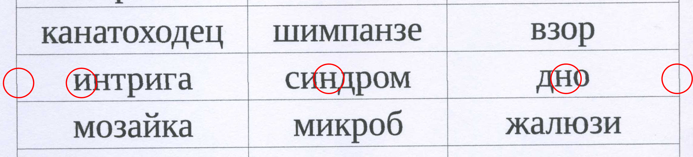

| Сообщение #19 Отправлено 30 июля 2016 - 19:45
В общем, прошло пару дней как сменил черную краску на Инктек, сделал пару компрессов для головки. Ситуация думаю немного улучшилась. Думаю pepsiman прав насчет чернил и регулярной печати (я например промыл голову чисто, но кривоструй не исправил). Время покажет.
Еще один момент меня беспокоит. На скане места обведенные кружком это следствие кривоструя или это регулировка головки сбита. Как то можно это исправить? Несостыковка наблюдается в местах где головка начинает новый проход. До этого регулировал параметр PF adjustment, головка печатала с небольшим нахлестом.
