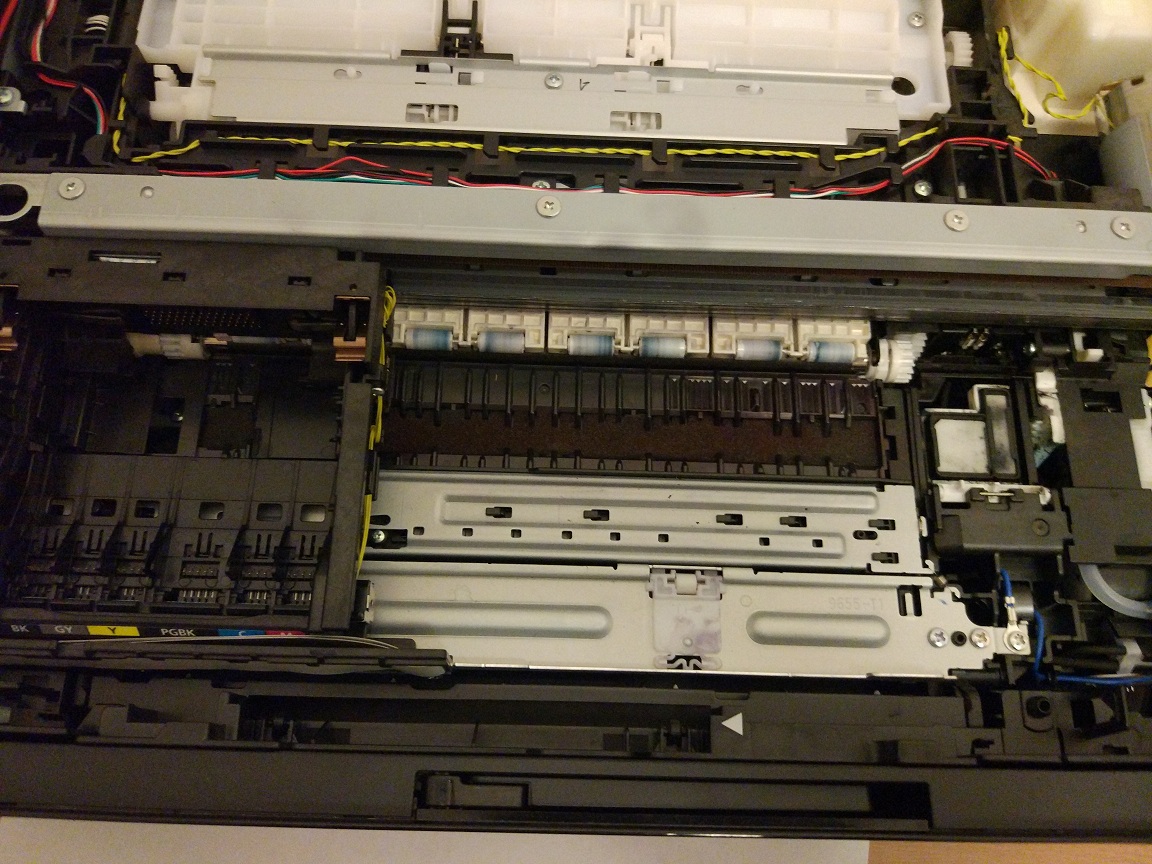

Пыль - да, стоит открытый больше месяца, вот и не протирается никем
Попробую аккуратно вскрыть.
Вчера при промывке дистиллятом столкнулся с непонятным моментом.
Цвет прокапывался нормально с обеих сторон, а вот черный нет. Поэтому решил есть слона по частям и ещё раз открутить площадку.
Что получилось.
Со стороны черной форсунки вода без проблем проходит через пластину, салфетка чистая. Дальше начал капать в отверстие черного цвета в пластиковом корпусе со стороны прилегания пластины. Вода не уходит, и появляется на сетке фильтра PGBK. Опять же чистая. В обратную сторону тоже все нормально.
Собираю обратно - у части цвета (2 из 5) и у черного при прокапывании на фильтры вода еле уходит некоторое время, потом просто стоит каплей. Пересобираю повторно, такая же картина, но уже с другими цветами и опять же с черным. Те, которые в первой сборке еле протекали, теперь уходят в момент.
Какой-то хитрости в сборке я не увидел, однако прошу совета, может что-то делаю не так?
