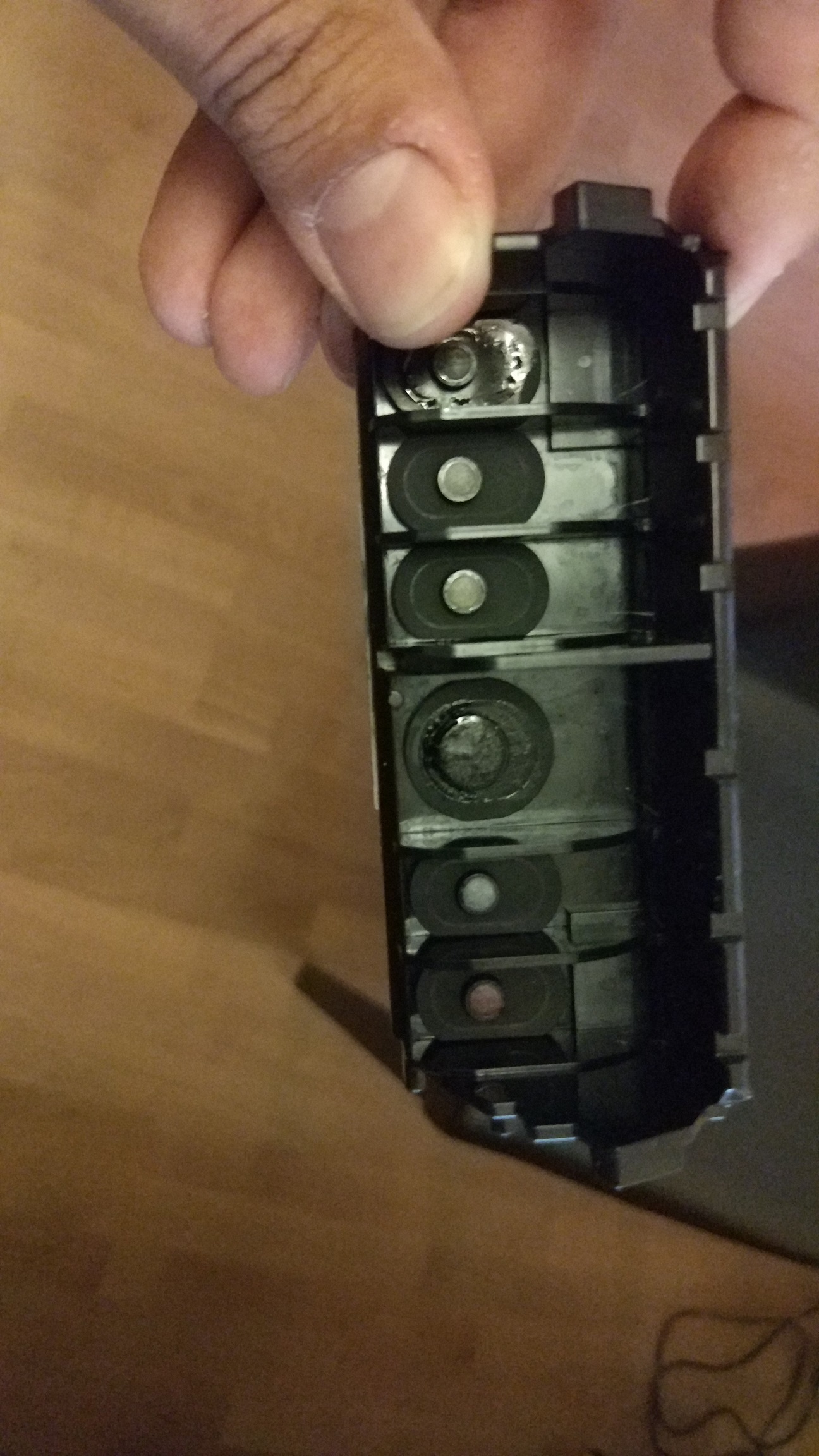

После 5-6 прочисток получилась вот такая красота ))) В прицепе
И что получилось? Не вижу разницы между верхней фоткой. Судя по фото недолго жить голове.

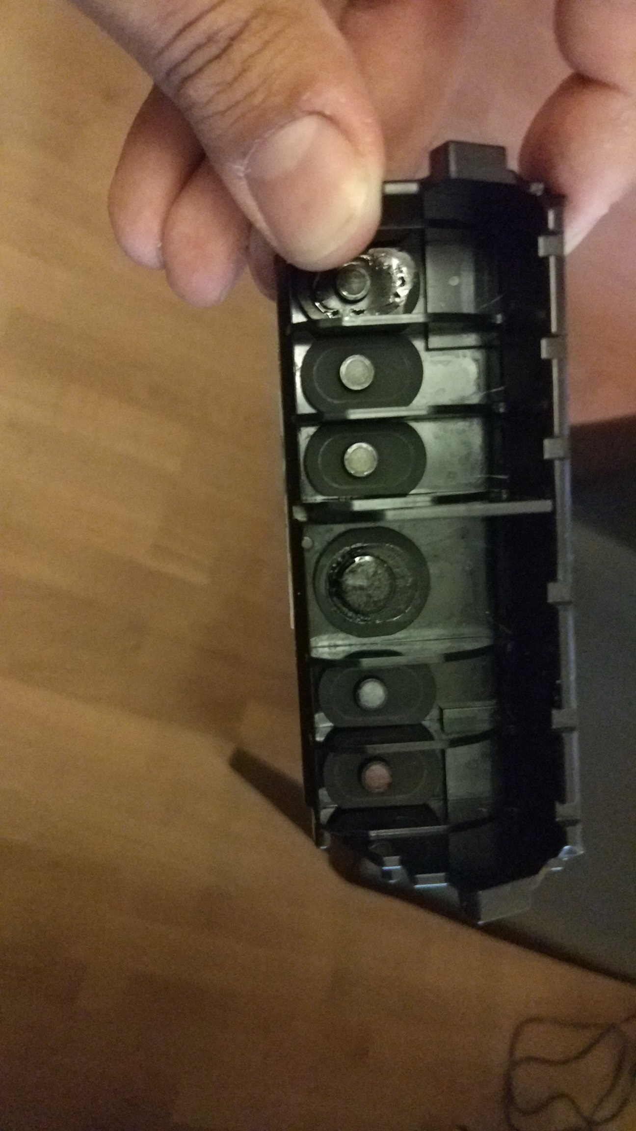

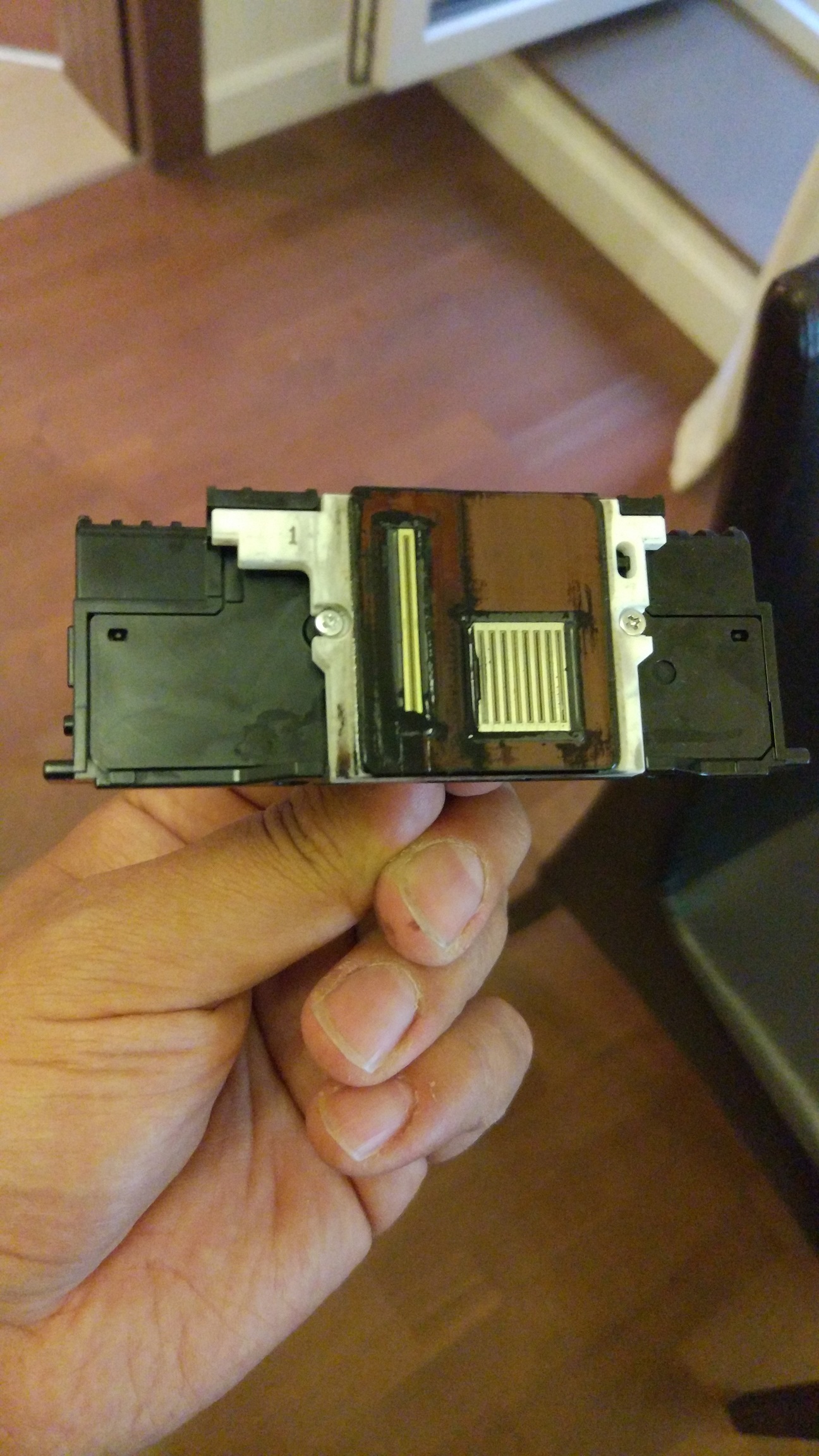

Прошу прощения, прилепил два раза одно и тоже. Это фото текущего состояния ПГ. Т.е. я её промыл начисто, как писал раньше, поставил и запустил несколько раз глубокую очистку. Черный так и не появился, даже намеков нет. Снял ПГ и увидел то, что на фото.
Получается, что черный пигмент как-то вытекает наружу, но на бумагу не попадает. Это конец ПГ или картридж проблемный? Может попробовать ещё раз промыть и поставить оригинальный погонять?

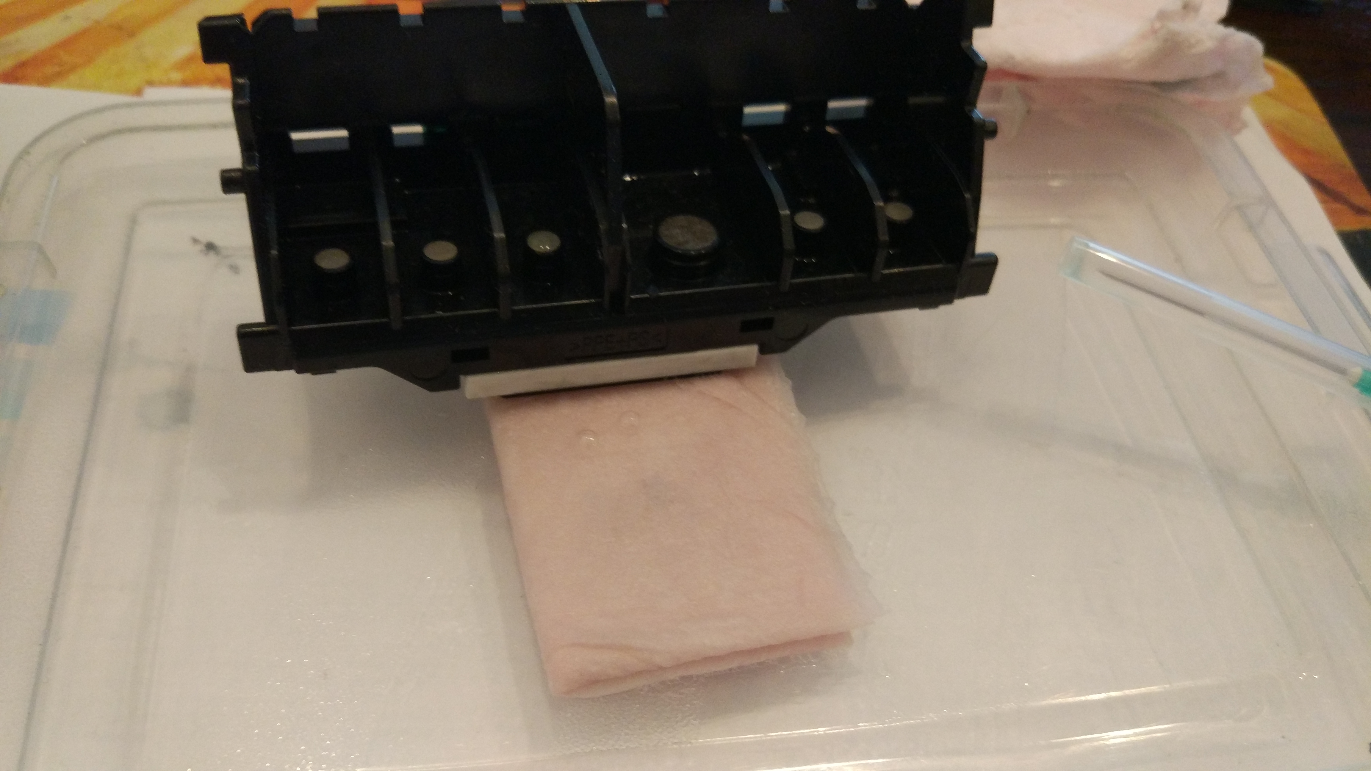

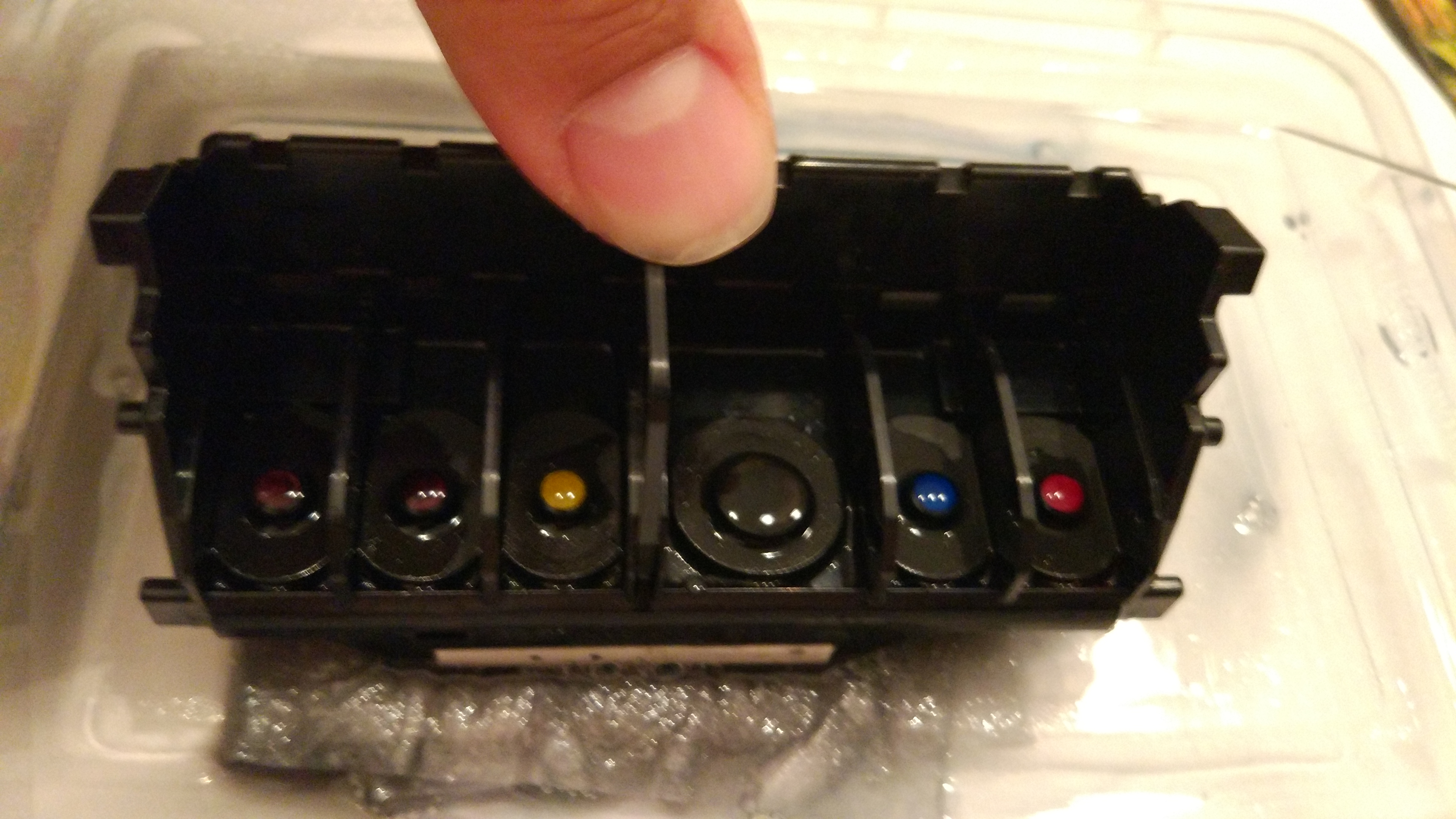

Наконец дошли руки. Снял ПГ, начал промывать ММЗ. Сложенную туалетную бумагу пропитал ММ, на него ПГ. При легком нажатии на ПГ все цвета и черный тоже выдавливается через фильтры (см. фото)
Промыл ММЗ начисто. Со всех фильтров капля уходит очень быстро, салфетка чистая (см. фото). Правильно ли я понимаю, что ПГ вроде как жива. Или как-то ещё можно проверить?

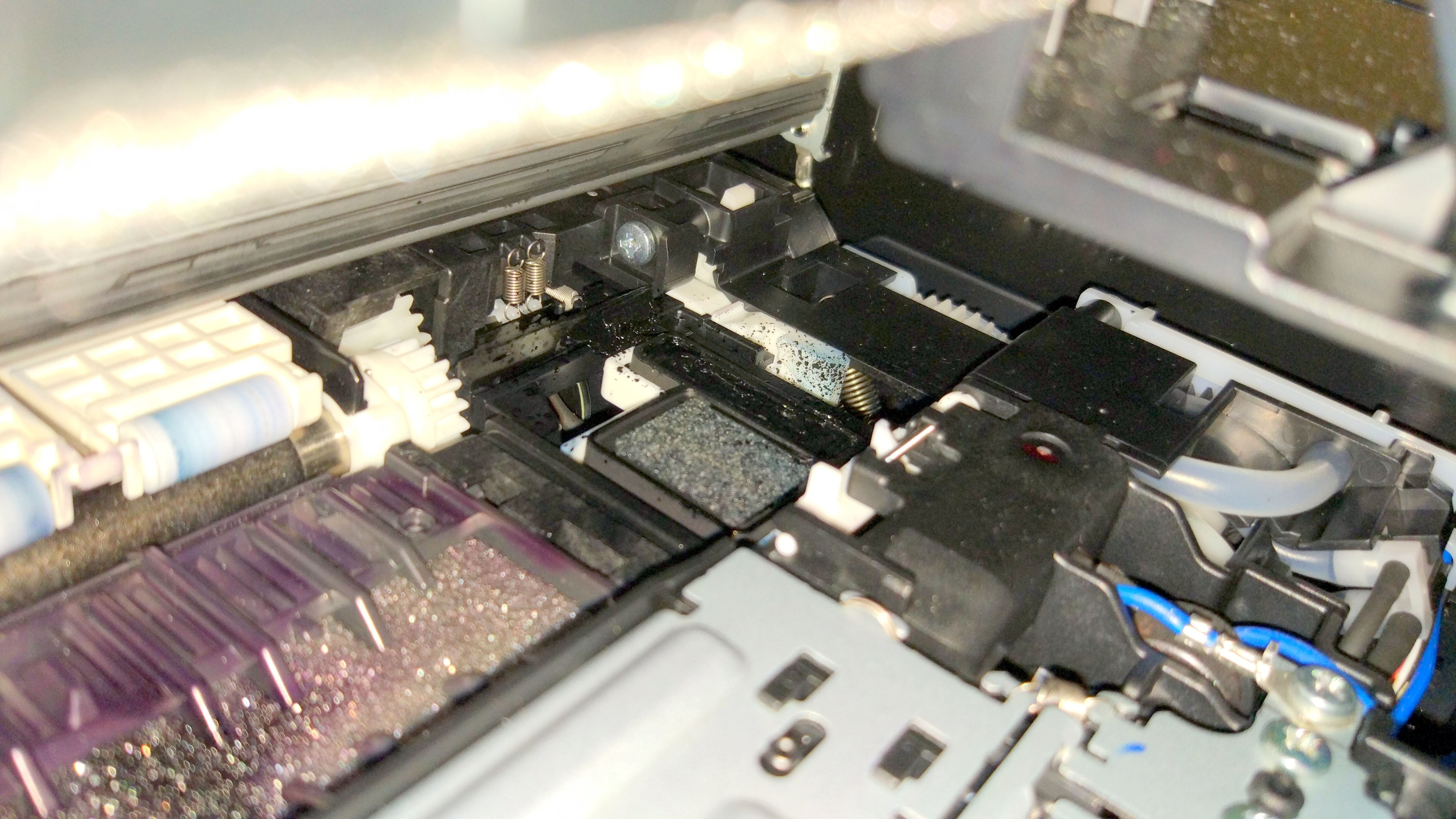

Дальше решил посмотреть парковочное место в принтере - жесть (см. фото) Что с этим делать?

Прошу прощения, но во втором посте про парковочное место ничего нет. Да, я знаю, что бутер делается там. Но парковку видимо мыть надо, т.е. разбирать принтер. Я правильно понял Вашу мысль?
Или залить в черный картридж промывку и погонять без очистки парковочного места?

Господа, я прошу прощения за свою темность в вопросе внутреннего устройства принтеров, но я спрашивал про место справа от роликов подачи бумаги, засранное черной краской. Нужно ли его отчищать? Оно имеет отношение к помпе, вроде оно неподвижное?
Заранее благодарю за пояснения.
| Сообщение #15 Отправлено 15 июля 2016 - 20:57
Щелкните принтер сверху как есть, там вроде и разбирать не придется особо. В новых аппаратах попроще с этим.
