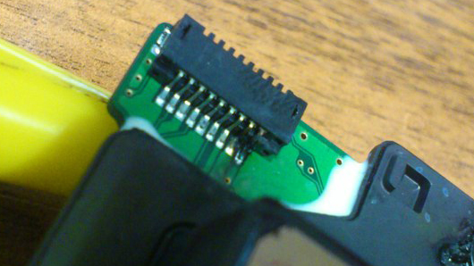

|    Сообщение #21 Отправлено 01 июля 2016 - 22:44   sanek943
Можно ли восстановить такую ПГ???
Прикрепленное изображение: QD45lBNiYHs.jpg
|    Сообщение #22 Отправлено 05 июля 2016 - 13:03   Стаc
Один раз такое было, помогла перепайка разъема, голова оказалась рабочей.
|    Сообщение #23 Отправлено 05 июля 2016 - 17:46   sanek943
Просмотр сообщенияСтаc сказал:
а как его перепаять???? есть какие-то рекомендации???
|    Сообщение #24 Отправлено 05 июля 2016 - 17:56   Anbel
sanek943, паяльной станцией, хорошо бы обратиться к ребульщику нормальному.
|    Сообщение #25 Отправлено 05 июля 2016 - 18:06   sanek943
паяльной станцией
а вручную никак номально не сделать?????
|    Сообщение #26 Отправлено 05 июля 2016 - 22:04   Стаc
Обходится все без станции. Берете плотную бумагу, паяльник, и освобождаете по одному контакту. Но если навыков нету, лучше обратиться к спецу, иначе есть вероятность испортить башку окончательно. Паяльная станция, с моей точки зрения, не совсем подходит, так как будет прогревать всю плату, а это нежелательно. Снять с убитой головы разъем можно и паялкой, а с целой удалить лучше бережно и поконтактно - например раскусить этот разъем и снимать по одному контакту. Как-то так, у каждого все-равно свои методы.
|    Сообщение #27 Отправлено 05 июля 2016 - 22:27   sanek943
А зачем раскусить разьем????
зачем бумагу и почему именно плотную????
|    Сообщение #28 Отправлено 06 июля 2016 - 07:45   Стаc
- он все равно прогорел, его уже не применить, зато контакты по одному снимаются простым паяльником, без риска перегреть плату.
зачем бумагу
греете по одному контакту и подсовываете бумагу между контактной площадкой и контактом, постепенно освобождая разъем. - Это вариант обойтись без паяльной станции.
