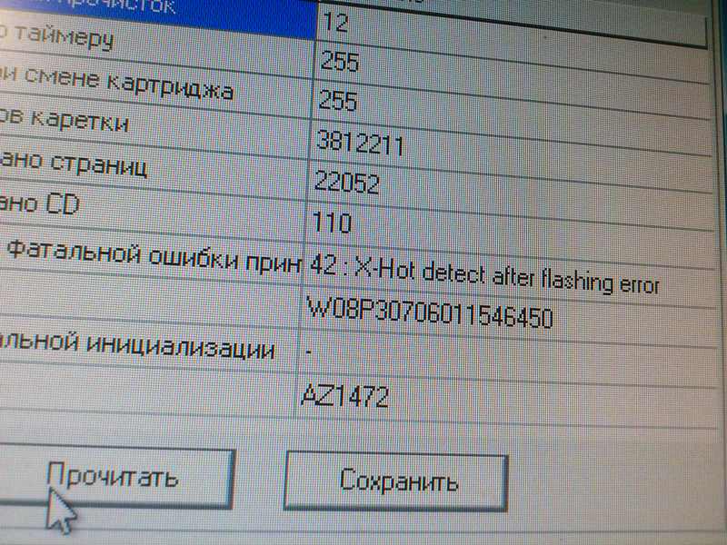

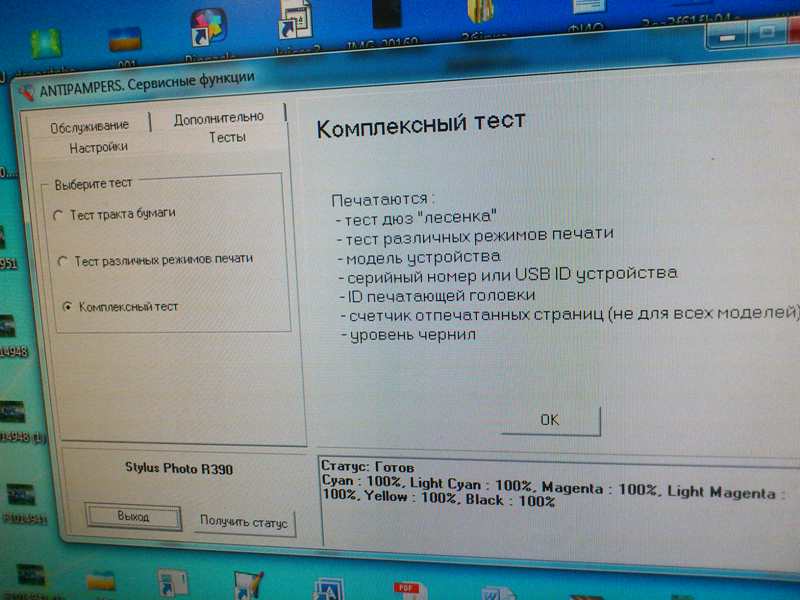

Доброго времени суток. Возникла проблема такого рода. Есть принтер Epson R390 с которого была снята 100% рабочая ПГ-1 (уверен так потому что работал на нем). Потом я приобрел за небольшие деньги Epson 1410 (сгоревшая мат. плата) и решил проверить работоспособность ПГ-2, которая была в 1410. Так как на 1410 проверить нельзя из-за сгоревшей мат.платы, я эту ПГ-2 поставил на R390. И после долгих или не очень манипуляций - 100% тест дюз. Потом с R390 я эту ПГ-2 снял и решил поставить ПГ-1 (так как прошло наверное месяца два и был риск потерять нормальные дюзы). Вот тут началась проблема.
Принтер включается нормально. Вот скрин.
Прикрепленное изображение: DSC_1054.JPG
При попытке печати тестового листа выдает ошибку: X-hot detect after flashing
Читал я на различных форумах об этой ошибке на различных форумах, но добиться какого-то результата пока не могу.
Прилагаю скрин ошибки:
Прикрепленное изображение: DSC_1056.JPG

Потому что ... переведи ошибку на русский ... перегрев головки после прочистки, а это уже не лечится а в мусорку.

Переводится как "сплевывание чернил". Это тот самый характерный свист ПГ после прочистки, когда дюзы прочищаются интенсивным выбросом чернил. Если контакты на шлейфах все на месте, - ПГ в утиль.
