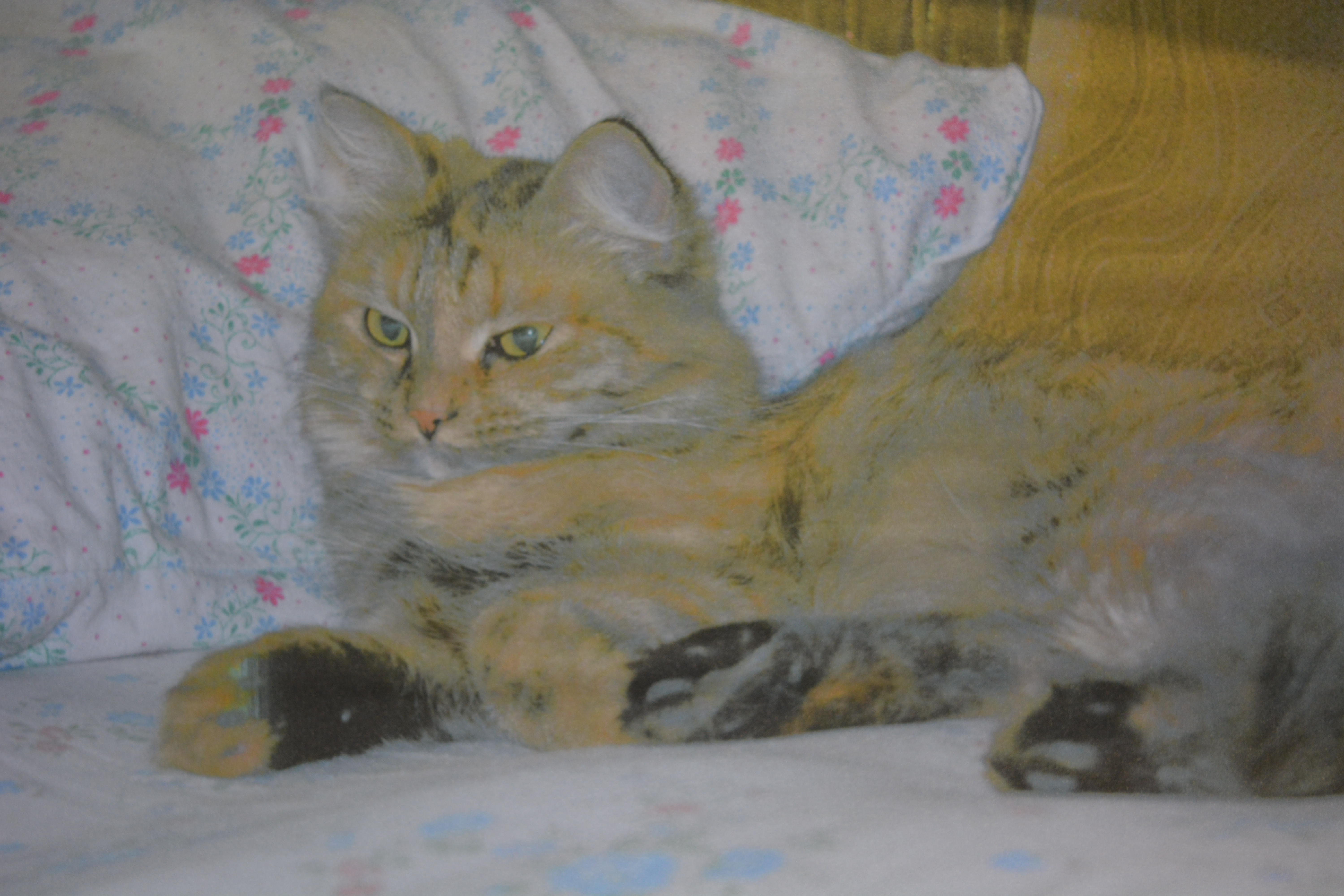

| Сообщение #23 Отправлено 01 июля 2016 - 09:30
Уважаемые форумчане,пока я заказал картриджи + новые чернила ОСР ( чтобы уже наверняка были нормальные ) + черный оригинал .Тут пока смотрел,проверял,печатал фото,так вот после некоторого времени как фотографии полежат,черные тона и предметы темного цвета,имеют будто металлический отблеск,если смотреть на фото под углом.И только темные тона блестят,в остальном всё отлично. Это с чем можно связать?:)
| Сообщение #24 Отправлено 01 июля 2016 - 11:58
это явление бронзинг называется - такой побочный эффект при использовании пигментных чернил

| Сообщение #30 Отправлено 06 июля 2016 - 21:30
если цвет сильно врет, то индивидуальный профиль может облегчить муки (чтобы мук не было, нужны качественные расходные материалы)
| Сообщение #31 Отправлено 07 июля 2016 - 08:55
Collapseg, Я ж писал в личку проверьте не перепутаны ли чернила. В ответ даже спасибо не было.
| Сообщение #32 Отправлено 07 июля 2016 - 18:22
Спасибо вам за совет,я его прочитал и проверил.Выше я написал,что заказал новые ПЗК и новые чернила,которые на 100% уверен что залиты по нужным чернильницам. Ситуация не изменилась. Собственно по этому поводу и дальнейший вопрос,неужели в профиле дело?

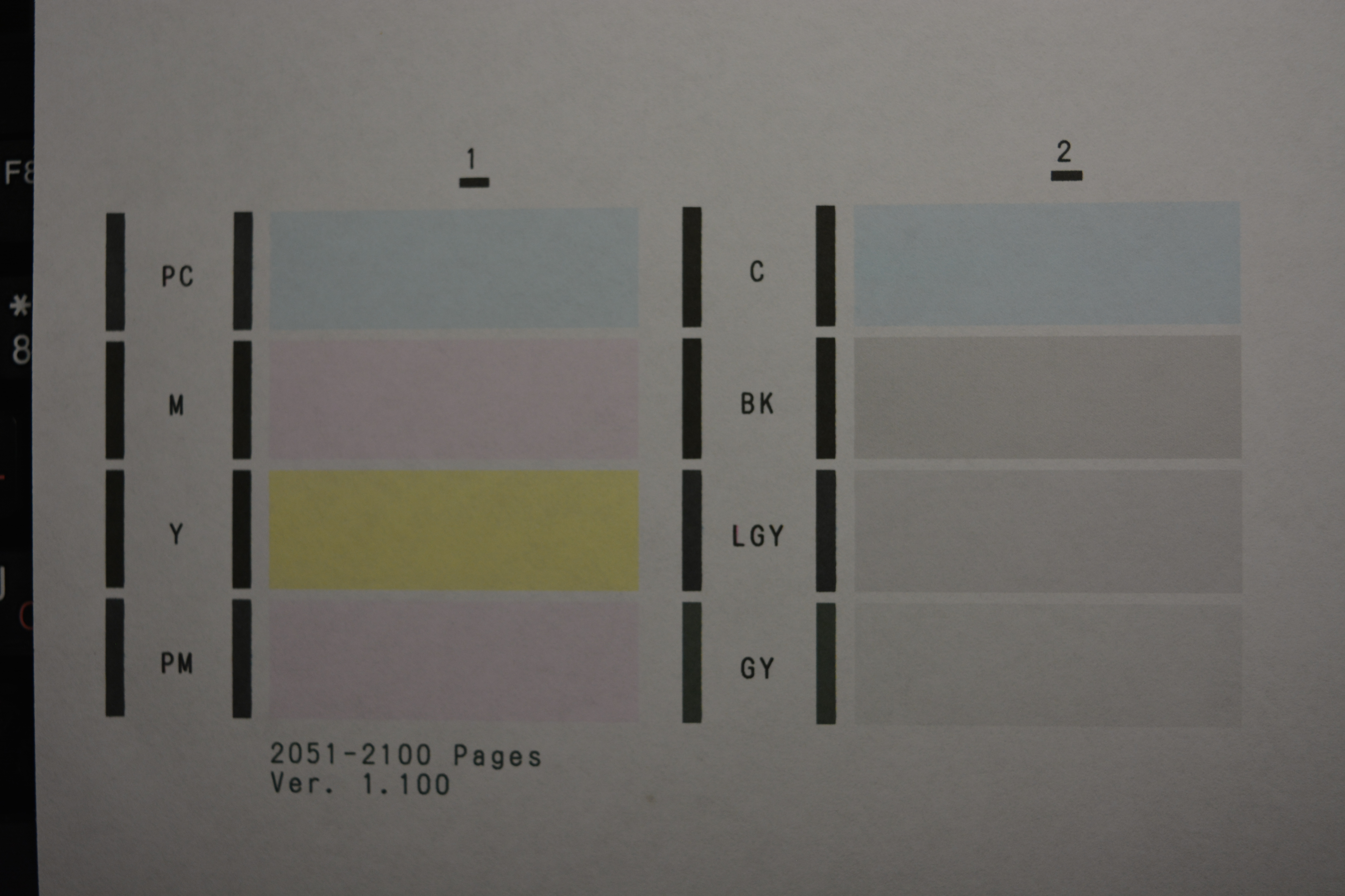

| Сообщение #33 Отправлено 07 июля 2016 - 19:08
Collapseg, Ну тогда первый совет - выполните тест сопел на фотобумаге ( как и положено ) а не на оффисной . На ней точно будет видно , отличаются ли фото цвета от обычных .
Если не отличаются , то четыре варианта действий :
1 . Перейти на оригинальнве расходники ( самое дорогое , но наиболее эффективное решение ) .
2 . Сменить чернила на другого производителя .
3 . Долбить до умопомрачения ОСР - шников , пока не пришлют нормальные чернила .
4 . Сделать индивидуальный профиль под эти чернила .

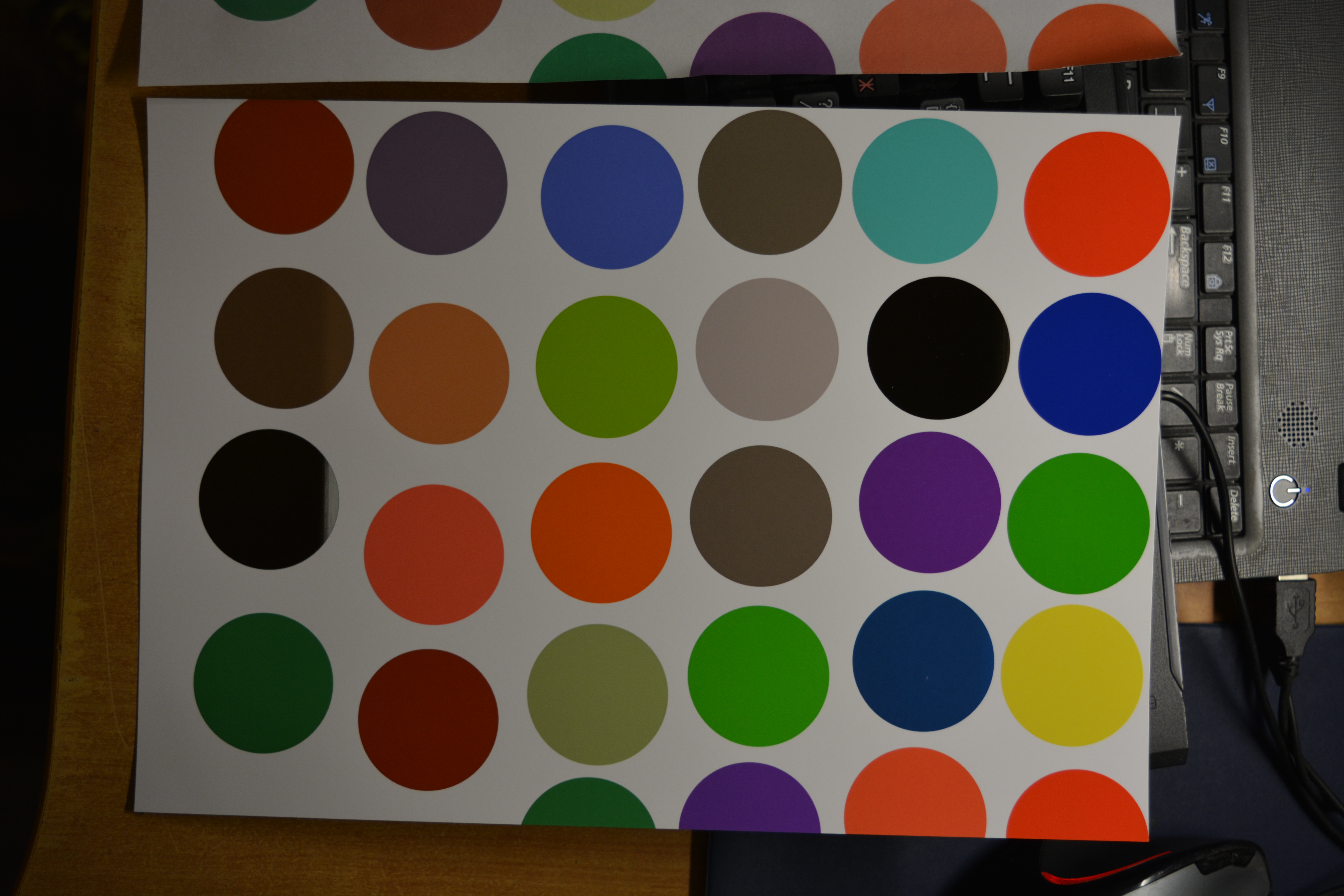

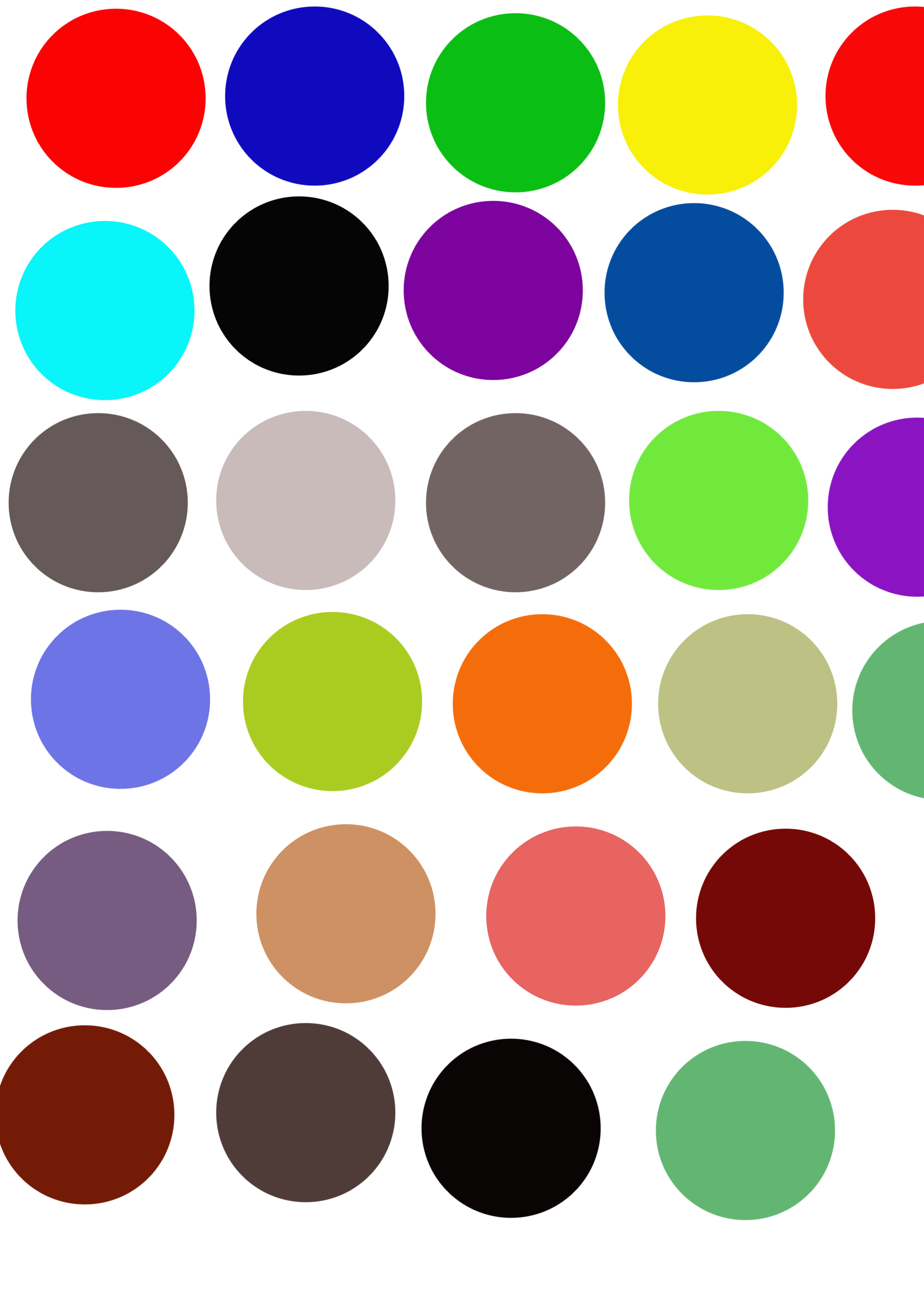

| Сообщение #34 Отправлено 07 июля 2016 - 19:29
Сделал набросок в фотошопе для теста,тона темнее . Скажите ,все таки дело в профиле?
Для начала откалибровать монитор и обеспечит хотя бы условно просмотр изображения по стандарту.
ЛикБез:
- яркость по дефолту системы комп + монитор как правило за 100-120 и более. Для работы с цветом яркость д.б. в пределах 80-90.
- освещенность стандартного помещения в пределах 200-250 ...Для просмотра отпечатка требуется 400-500.
В 99% случаев проблема "тёмный отпечаток" лежит как раз в отсутствии нормального (грамотного) подхода к оборудованию и "настройке" рабочего места.
Вот уже после всего и будет иметь смысл говорить о профиле, опять же, при условии, что для просмотра используется режим "цветопробы" в том же ФШ.
imho
