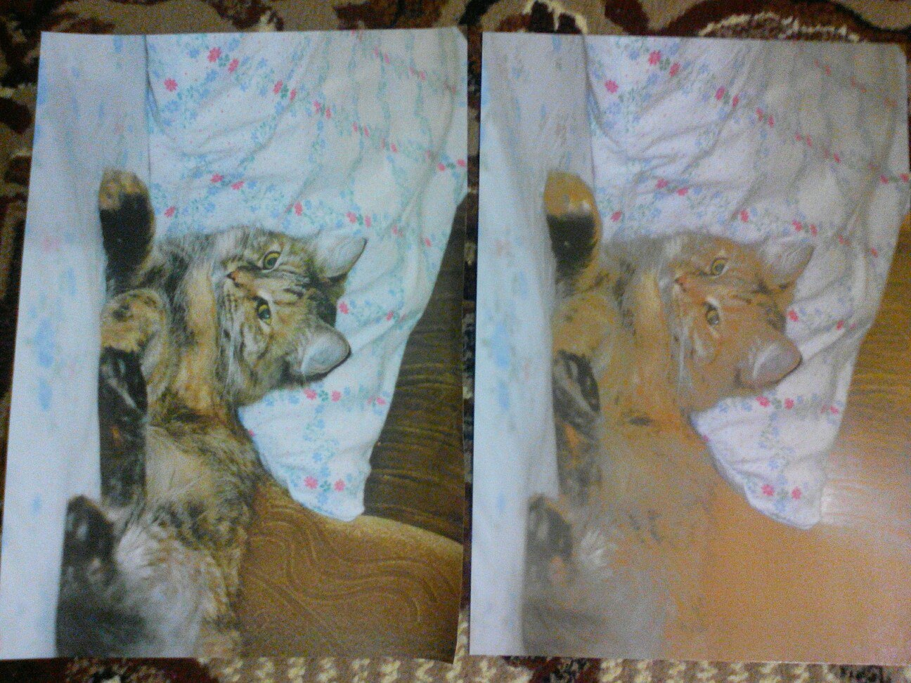

Добрый день уважаемые форумчане . У меня немного странный вопрос,надеюсь вы мне поможете советом. Имеется принтер canon pixma pro-100s. Во время печати и выборе носителя ( глянцеая,матовая и тд бумага ) принтер печатает темные тона с рыжим оттенком.И так на всех видах бумаг,кроме простой офисной . Как только я выбираю "простая бумага". И тогда результат отличный,при этом я подсовываю ему любую бумагу и печатает отлично. Тест сопел отличный.Понимаю что лучше всего выложить все фото и тд,сейчас возможности нет прикрепить,чуть позже добавлю. Может кто сталкивался с данной проблемой. Чернила ОСР,залиты в родные картриджы. Помогите пожалуйста

Не совсем так. Принтер приобретался из другого города ( знакомый посмотрел,проверил,напечатали, отправил мне ) Я его получил.Как было на родных чернилах я сказать не могу. Я могу понять что цвета могут не соответствовать действительности из за профиля. У меня в использовании Эпсон Л800,с профилем и тд. Просто если печатать в режиме "Простая бумага" то проблем то нет,при этом независимо будет идти печать на глянце,матовой,или же офисной бумаге. Если я правильно понимаю из за выбора режима бумаги,принтер льет соответствующее кол-во чернил,ссылаясь на белизну бумаги ( могу конечно ошибаться ) Но ведь стоит выбрать глянецевая бумага в настройке печати , так начинаются фокусы
Прощу прощенья за качество фото,сделано на скорую руку для понимая. Слева, режим простая бумага, справа режим глянец

Если я выбираю глянцевую бумагу то печать идет как на фото выше,независимо от качества ( выосокое,стандарт,авто ) В любом режиме печатает одинаково. Какие могут быть причины такой печати? Дело может быть в чернилах ? Дата изготовления на них указана июль 2014 года,когда они были приобретены и открыты я затрудняюсь ответить.Но продавец отдал и чернила,банки почти полные, буквально одна- две заправки с них было .

Обычное явление практически для любого фотопринтера на альтернативной расходке. Лет 15 существования форума ( и др. в т.ч.) проблема обсуждается и решается тем/иным способом.
Лечится на раз построением профиля. Само собой при условии исправности принтера.
Для каждого типа носителей в драйвере имеются свои настройки:
- разрешение
- тип (ы) использования капель
- закон (функция) по которому на к.л. входной сигнал софта - драйвера принтер плюёт чернила. Т.е. в общем случае кривые (данные) линеаризации
- ну и сам профиль - описание цветового пространства принтера.
Носитель "простая бумага" имеет весьма низкие качественные характеристики (разрешение + цветовой контраст). Соответственно при его выборе под любой другой тип фотобумаги получаем изначально потери в детализации и насыщенности отпечатка (максимальные плотности цветов).
Если подобное устраивает (качество отпечатка) - то чего бы не использовать )))
imho
