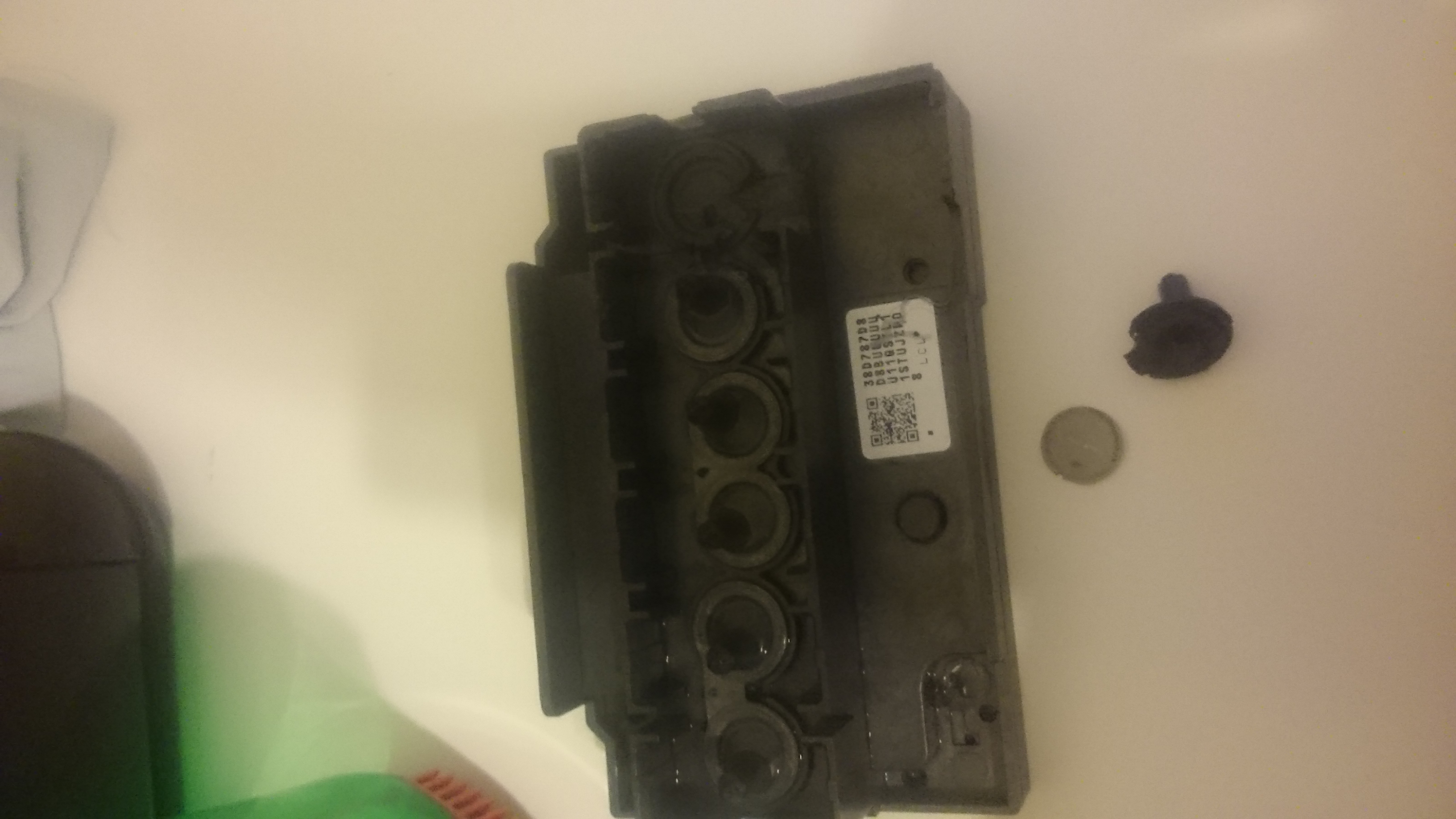

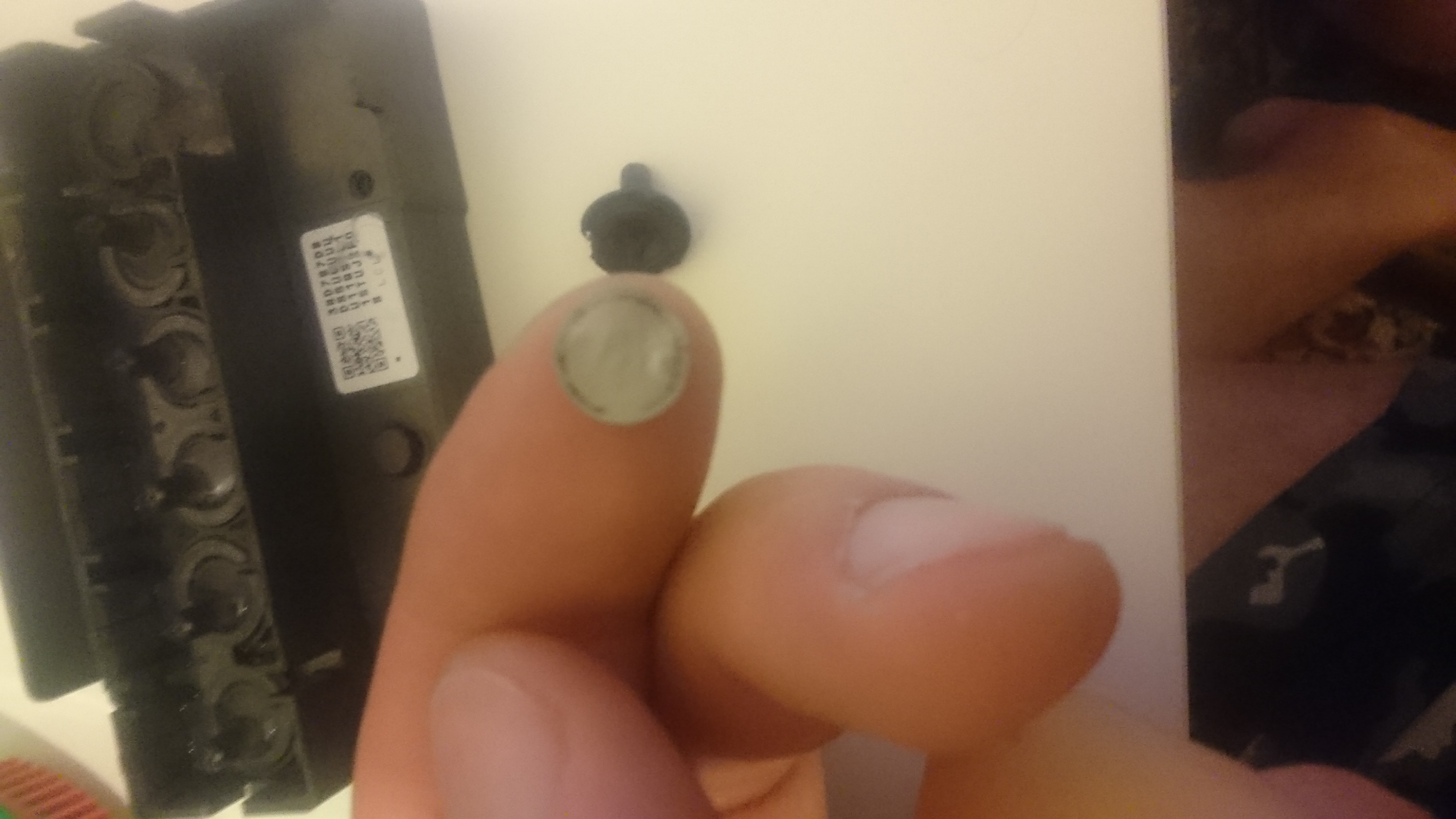

|    Сообщение #24 Отправлено 28 июня 2016 - 22:04   Sever--ok
Не удалось мне очистить тонкий фильтр никакой кислотой. Могу с уверенностью сказать что бытовая химия ему нипочём )). На вид сделан из стали типа Ст100Х18, при больших углах изгиба остается след излома.
  • Прикрепленное изображение: DSC_0433.JPG
  • Прикрепленное изображение: DSC_0434.JPG
