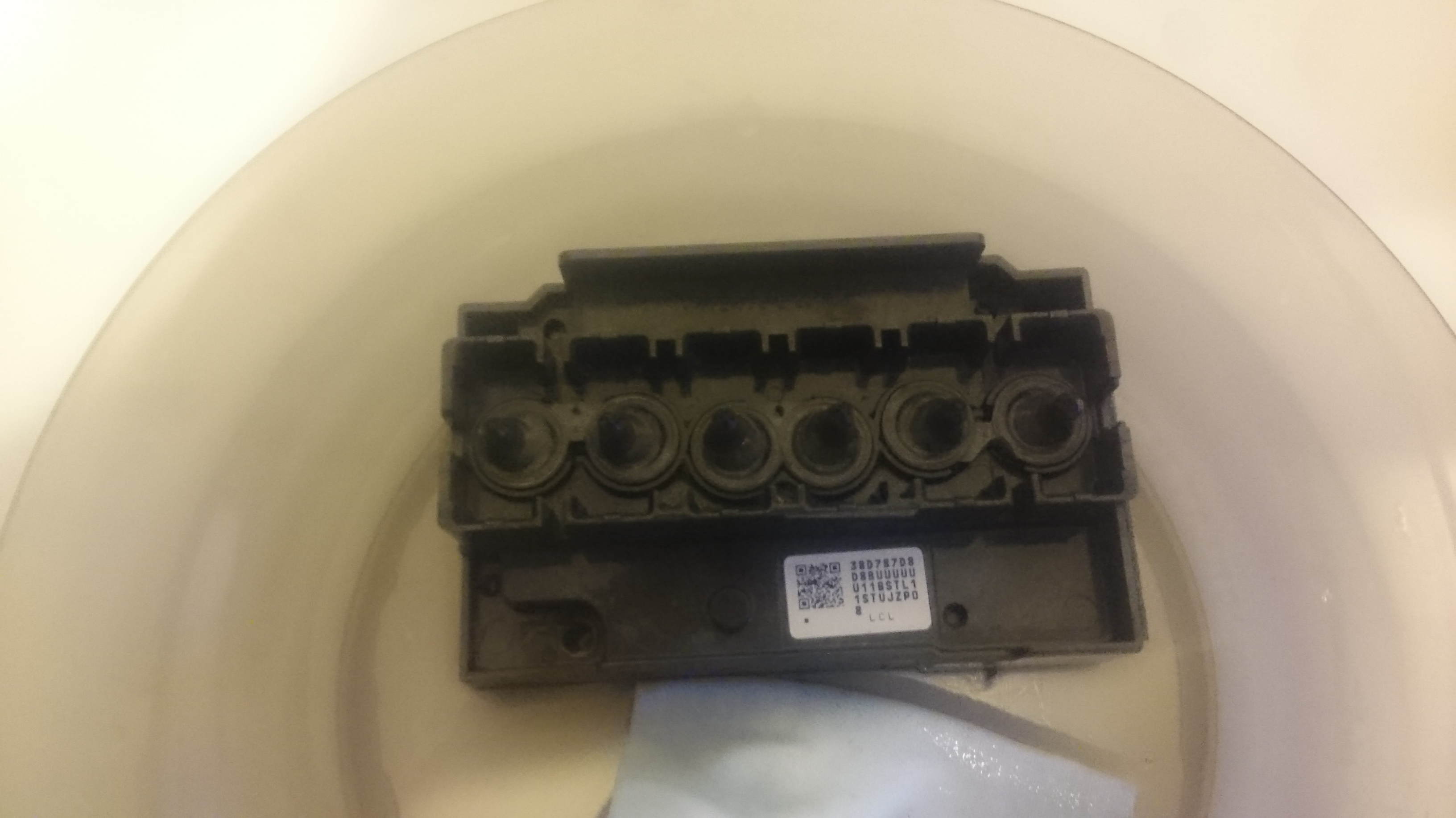

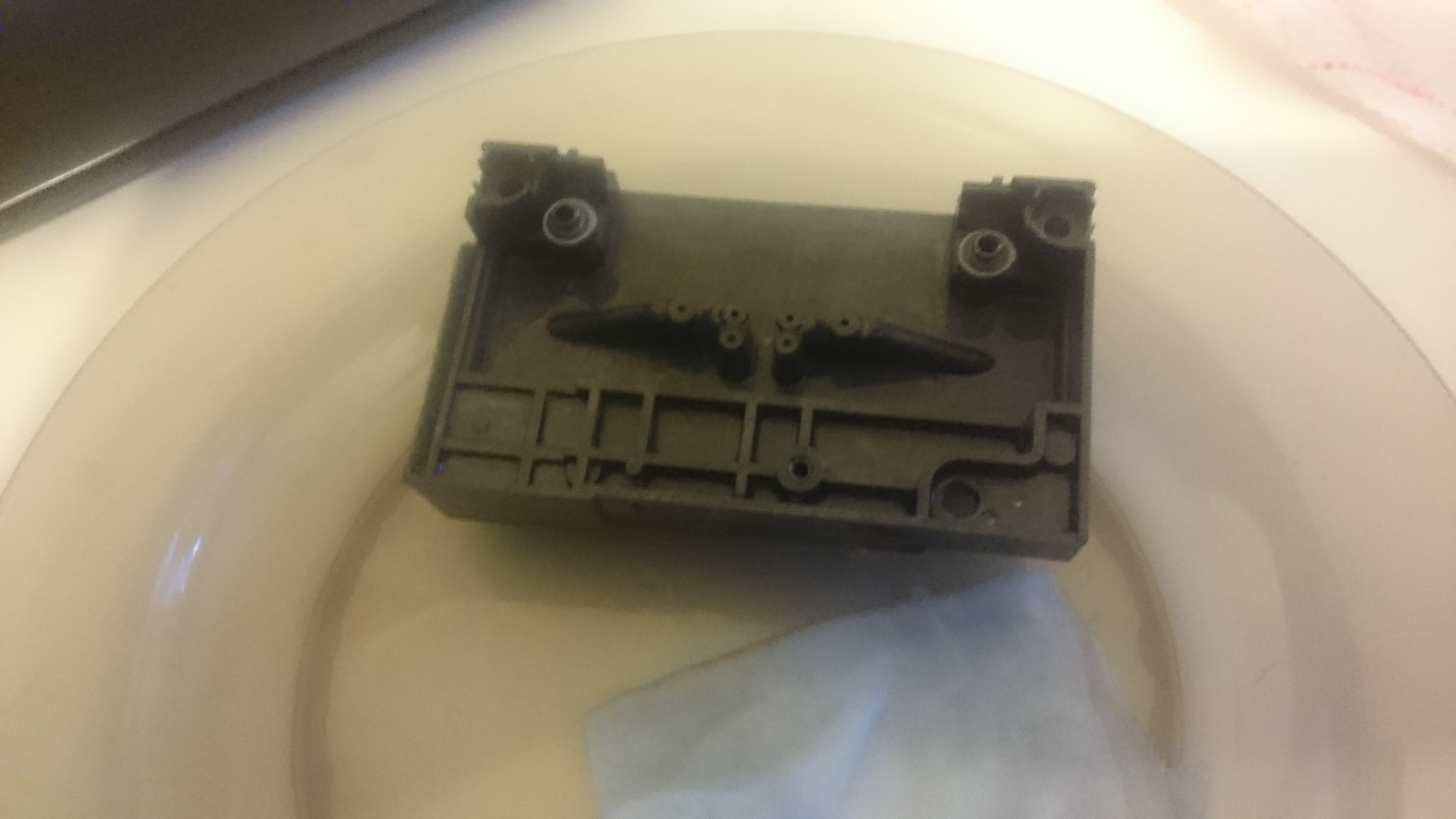

| Сообщение #10 Отправлено 23 июня 2016 - 19:49
Кстати именно с этой процедуры начинаю застойные головки.
Погрузи в емкость и шприцом туда-сюда прокачивай, заполни промывкой какой-нибудь. Должно все-равно пробить. В особо тяжелых случаях разбавляю средство для плит Антижир на половину водой но держу не долго, главное чтобы хоть что-то проходило потом промыть водой. В совсем тяжелых случаях беру чистый верх с убитой головы, ну и про наклейку с ID не забывать.
Я еще при такой разборке покрываю плату полностью лаком бесцветным, пару раз уже спасало после того как из картриджа сверху протечка. Заканчивается только сгоревшим предохранителем. Разъем на голове протрешь просушишь и все работает опять. Предохранитель (не перемычка а СМД предохранитель) перепаяю и опять вперед.

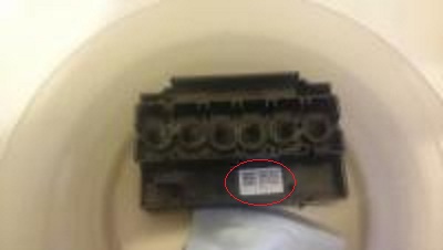

| Сообщение #11 Отправлено 23 июня 2016 - 20:46
Alex_Ekb, Блин гоняю, замахался )) Пользуюсь универсальной inktech. Причем когда пробиваешь воздухом от влаги, то свистит отлично, как только воды добавишь все стает почти наглухо. Я же так понимаю там нечему ломаться, тупо кусок пластмассы с отверстием, или все намного хитрее? какой бы еще жуткий реактив туда забабахать
. не понял что ты имел ввиду про бумажку с ID
| Сообщение #13 Отправлено 24 июня 2016 - 07:18
Alex_Ekb, сам ID я понял, просто к чему написал, не забыть какой от от какого верха или светить нельзя ? )))
нашел ветку http://reseters.ru/...showtopic=42725 . Смотрю народ жестко изголяется с этим злополучным фильтром.
| Сообщение #14 Отправлено 24 июня 2016 - 08:42
наклейка id сверху соответствует тому, что снизу. надо будет прописывать то, что соответствует снизу.
