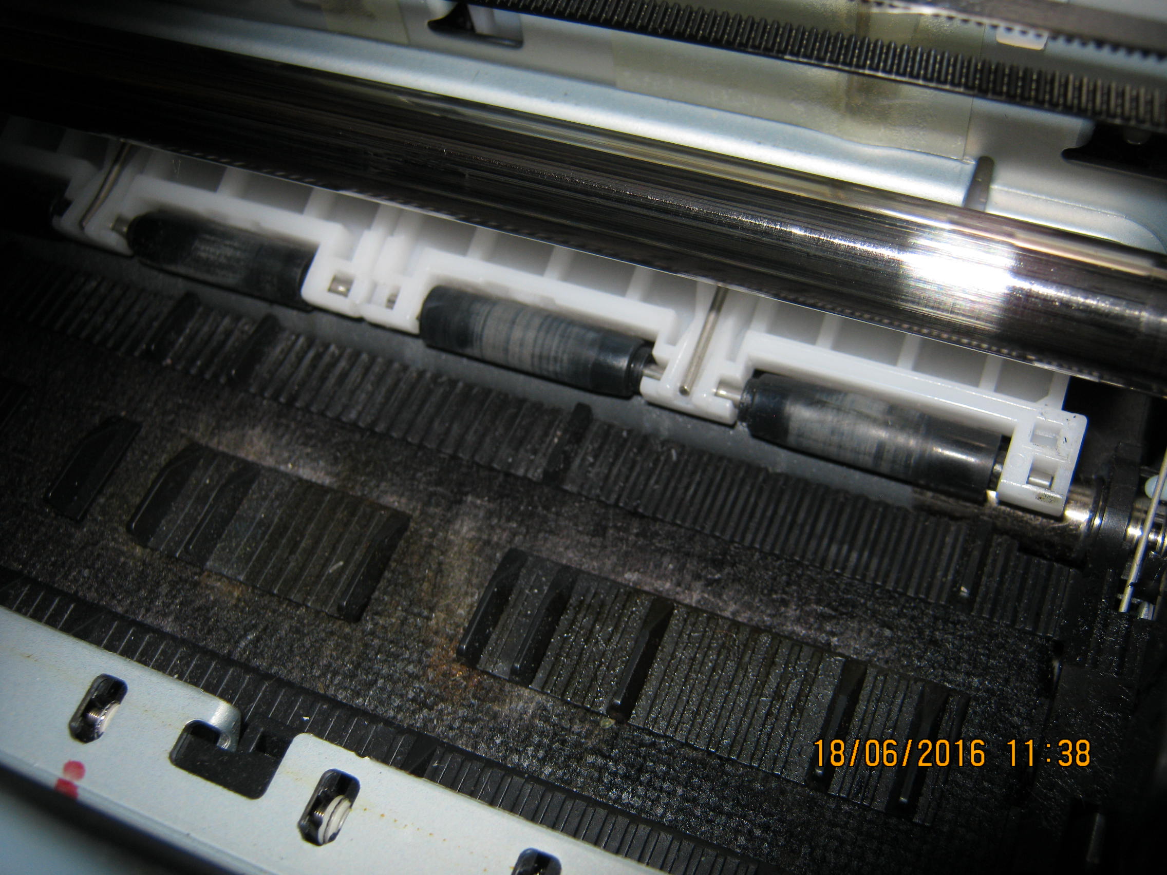

| Сообщение #12 Отправлено 17 июня 2016 - 18:13
skat_satka, помойте на лотке белые метки.

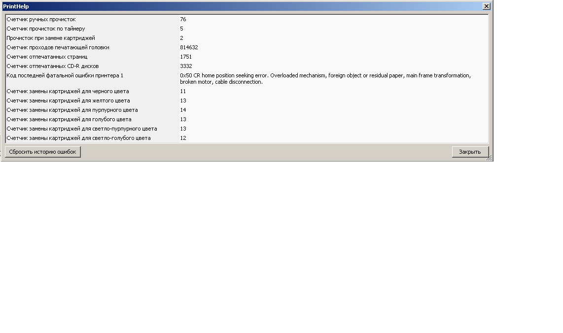

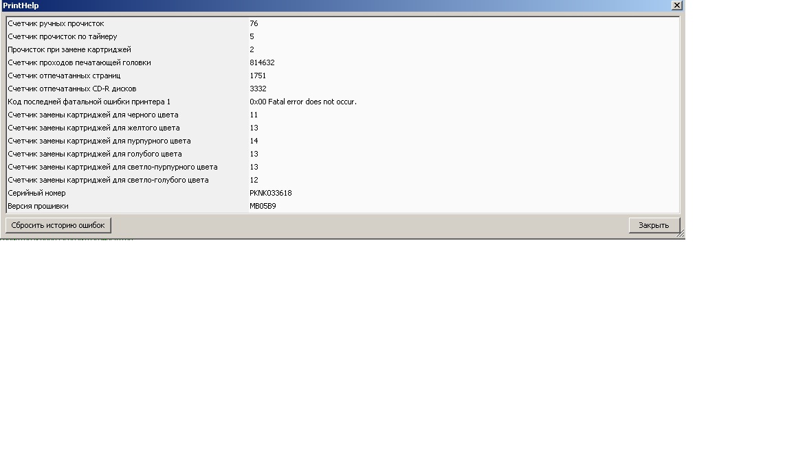

| Сообщение #14 Отправлено 18 июня 2016 - 09:00
Ды, конечно, 3300 дисков. Ушло по 10 бутылок каждого цвета чисто на диски. Как минимум лоток в хлам. А как максимум - пора менять принтер. Или просто переместить его на другие работы... Потому что в страницах он отпечатал ещё мало.
| Сообщение #15 Отправлено 18 июня 2016 - 09:08
localhost, ну ты и шагаешь!!
Конечно зализанный вал это уже криминал. Надо учитывать что для офисных принтеров, печать по CD - это опция, т.е. не основная функция. И вполне возможно что 3300 дисков для него потолок.

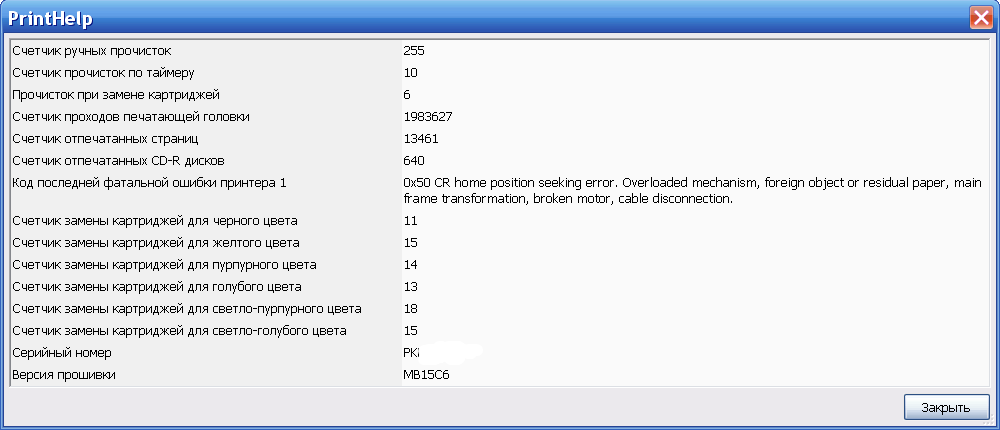

| Сообщение #17 Отправлено 18 июня 2016 - 10:22
Ну так там видно же всё! На 1700 страниц ну максимум ушло по 200 мл каждого цвета. Ну если грубо.
Вот мой отчёт смотрите. 640 дисков и 13500 страниц (фото, листовки, документы).
В среднем, 14 бутылок по 70 мл каждого цвета.
