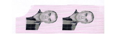

EPSON 220 по всей фотографии пропечатывает малиновые полосы.Стоят перезаправляемые картриджи от RDM чернила от WWM. Заменил на оригинальные проблема осталась.
Если кто сталкивался с такой проблемой помогите пожалуйста.
R220 Печатает полосы там где не нужно! шлейф? дешифратор?

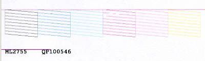

Выкладывай тест дюз.

Отправляю тест дюз + фото. Капу промывал на сто рядов Резуль тат-0.
| Сообщение #6 Отправлено 30 мая 2006 - 06:43
Такое чувство, что принтеру - кирдык. Высыпались пьзоэлементы на Мадженте. Ничем принтер не спасти. :(

Эта беда произошла после того как принтер попросил обнулить памперс и после этого стали появляться полосы причём сначала были голубые полосы потом они пропали но появились малиновые.
В эксплуатации принтер 4 месяца.

Тест - оставляет желать лучшего.

По логике вещей, если пьезики умерли, значит они не должны "плеваться" т.е. будет чистый лист, а не полосы. А тут ситуация иная. Наоборот, плевки идут постоянно. Очень похоже на трабл электроники, или элементарное КЗ (может быть не КЗ а шунт) от залитого чернилами шлейфа, или разъема. ИМХО.

примерно из 5-7 фотографий принтер мог одну фотку или половинку отпечатать нормально
Осыпавшиеся пьезоэлементы исключает. Так?
сырости почти нет
это как? Влаги там нигде не должно быть. Т.е. везде сахара (без песка), кроме дюз.

Довольно-таки интересная поломка.
Судя по фото - постоянно льёт самая верхняя дюза на пурпуре, а это может быть, на мой взгляд, из-за подачи постоянно еденицы на эту дюзу => трабл в "мозгах", учитывая, что это плавающая ошибка (если такое было с цианом), то простое КЗ - не решение проблемы.
Для уточнения попробуй попечатать в разных режимах (черновой, текст и т. д., причём поочерёдно используя и отключая цвет)
Посмотри, когда будет видна полоса, если всегда - однозначно, электронику плющит.
Можно попробовать сделать так: поставить бумагу Photo, качество Фото PRM и поставить галку напротив SuperMicroWawe - принтер будет ОЧЕНЬ медленно печатать с минимальным шагом подачи, по идее у тебя вообще тогда должна получиться просто залитая пурпуром картинка, но такая частота работы может "расклинить" пьезик, но только если это физическая, а не электрическая причина.

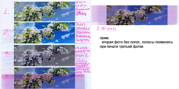

поставил бумагу Photo,
качество Фото PRM и поставил галку напротив SuperMicroWawe (с полями)
Распечатал фотографию 10+15 результат- в начале фото примерно
3-4мм сплошная синяя полоса далее через 2мм пошла сама фотография отличного
качества, но всё-таки её прошило малиновыми полосами в разброс всего 7-8 полосок и в самом конце
сантиметра три опять сплошные синие полосы. Дальше все фотографии полосатые сине - малиновые.
Это было вчера,а сегодня тоже самое одна фотография без полос,(PRM. SuperMicroWawe) а затем я начал печатать
одну фотографию с разными настройками.
1.Фото.Premium Glossy не( PRM, SuperMicroWawe)-без полос.
2.Текст.Простая бумага.- без полос.
3.Premium Glossy.Фото.Градации серого.- сине-малиновые полосы,причём,полосы начали
появляться за 2см до фото и легли на предыдущее изображение.
"Я печатал из фотошоп один и тот же файл размером 2,5+7см - настроил - отпечатал - переместил файл ниже
-настроил - отпечатал и т.д. всё на одном и том же листе бумаги."
Четвёртую и все последующие фотки "полосит" безбожно на всех настройках.

следовательно полосы появляются и там где отсутствует изображение...

Да полосы появляются там где отсутствует изображение.
