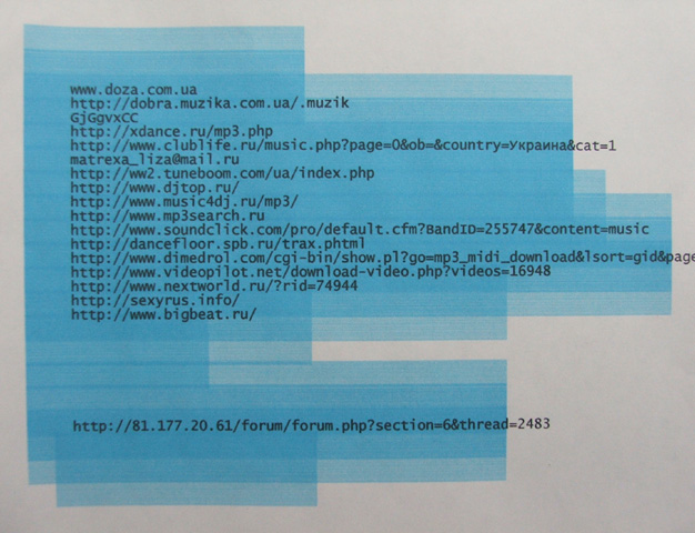

R220 Печатает полосы там где не нужно! шлейф? дешифратор?
| Сообщение #22 Отправлено 05 июня 2006 - 19:30
Здравствуйте.!
Ещё раз снял головку,отсоединил шлейфы и прозвонил их при помощи батарейки с лампочкой при этом мял их тянул перегибал всё "тщетно" напряжение не пропадает протёр контакты стирательной резинкой -это уже от отчаяния- собрал всё результат тот же-полосы.
Несколько радует сообщение dikcia , но со шлейфом непонятки.
Во время разговора с инженером из СЦ он предположил что
это шлейф затем я скинул ему на мыло всю информацию + ссылку на эту тему. Вот ответ, цитирую:
-Скорее всего неисправна Печатающая Головочка, либо эл.плата, либо и то и другое вместе.

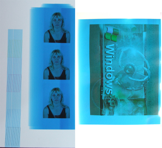

у нас аналогичная проблема с R-200. Фото прилагается. В тесте дюз светлоголубой вообще отсутствует, но недостатка голубого как видите не ощущается. Напртив все фотографии, даже при отсутствии в них и намека на светло голубой цвет, и черно-белые в том числе плотно залиты светло-голубым цветом.
С СНПЧ работем уже год, проблем с самой системой не было, разве что полосило, так это исправимо, поднять опустить и все такое, памперс? - обнулить. А так все в порядке.
| Сообщение #26 Отправлено 04 июля 2006 - 11:49
Варианта ТОЛЬКО 2: шлейф или ПГ.
70% - за неисправность ПГ, а именно: обрыв шлейфа (или капля - гораздо реже!!!) платы дешифратора в самой головке.
30% - "битый" шлейф.
третьего не дано.

| Сообщение #28 Отправлено 04 июля 2006 - 11:59
Я ж говорю: отслоился микрошлейф в самой ПГ (см. предыдущий пост), или шлейф перебит (что маловероятнее).
Проблема ИСКЛЮЧИТЕЛЬНО в самом принтере, а не в компе, Винде, шнурах и т.д.

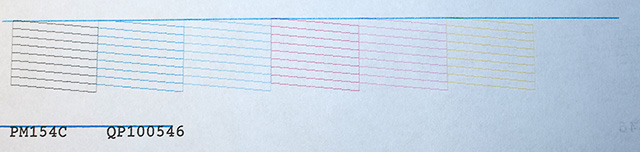

Столкнулся с аналогичной проблемой - постоянно печатают две верхние дюзы цвета cyan:
Случилось это посто того, как залил голову водой. Сначала постоянно печатали абсолютно все cyan дюзы. После просушки головы остались только 2. Повторная просушка результата не принесла.
Может более настойчиво посушить? Насколько нежен шлейф, который уходит от платы головки в её чрево? Я так понял дешифратор расположен именно на этом шлейфе.

Я решил, что моя картина практически полностью совпадает с картинкой в посте №5 (http://www.resetters...indpost&p=28885) за исключением цвета, поэтому написал сюда.
Я не понял про засор. У меня 2 дюзы постоянно стреляют ... уж лучше б они засорились.
| Сообщение #34 Отправлено 28 сентября 2008 - 16:03
Nicodim99 (27th September 2008 - 08:25 PM) писал:
Сорри. Это я напутал с другой пикчей. Конечно, в таком случае - 99% верояности, что траблы со шлейфом.
