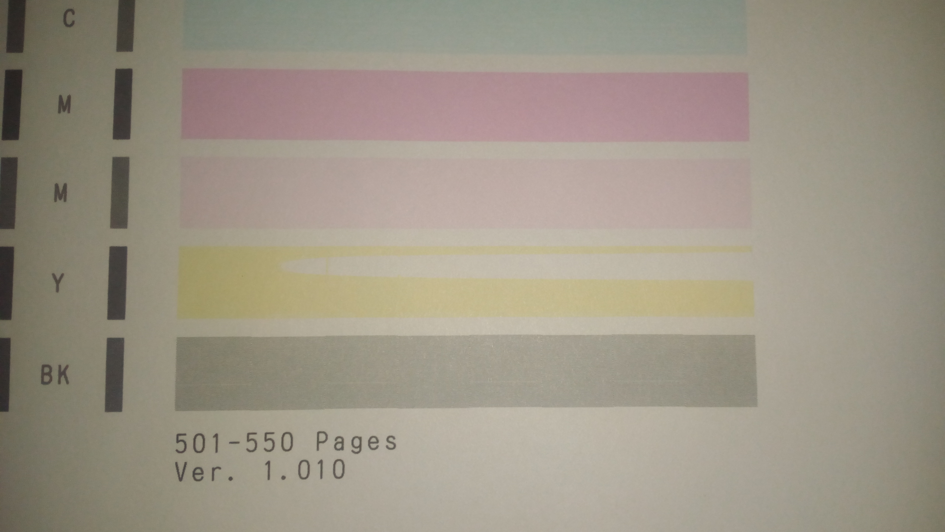

Всем привет!
Принтер Canon MG 5640.
После нескольких заправок картриджей возникла проблема.
При печати пропадает желтый цвет.
Запускаю чисто желтую страницу в печать, печатает желтым 1-2 см и дальше цвета нет.
Картридж заправлен, чистку делал несколько раз.
При печати теста дюз на желтом белая полоска (на фото).
Чернила на фото, заправлял несколько раз ими, печатало идеально.
Что можно сделать?

|    Сообщение #2 Отправлено 09 мая 2016 - 09:27   Роман67
zich77, Больше всего похоже на плохую подачу чернил к ПГ !

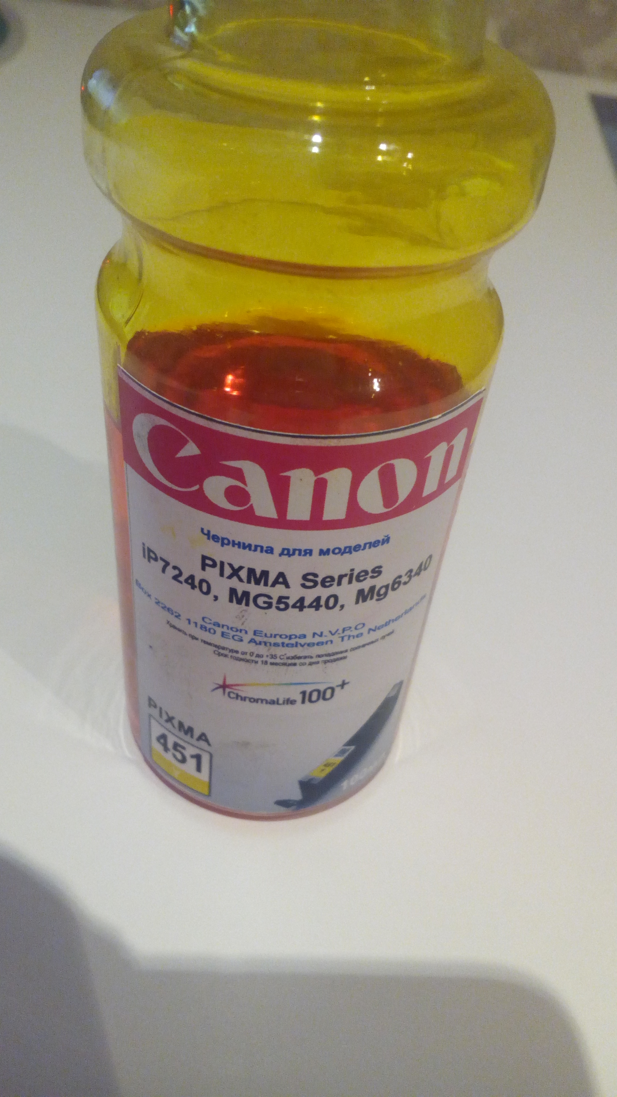

Что у Вас стоИт ? Китайские ПЗК или оригиналы , переделанные в ПЗК ? Огласите марку и производителя чернил !
Да, интересно, какой продавец/производитель этикетки на струйнике напечатал.
Чернила китай (со слов продавца), пользуюсь ими давно, проблем вроде не было.
Какой Китай ? Заводской , имеющий конкретную марку , или разлитый в ближайшем от границе подвале у " дядюшки Ляо " !

Тогда только оригинальный картридж , если не хотите запороть ПГ . Или снять голову с принтера , промыть её , заменить чернила на свежие в проблемном картридже и пробовать печатать , но без фанатизма . То есть напечатали пару страниц в цвете - делаете проверку дюз . Если дюзы в норме , можно печатать побольше в цвете . Просто из того , что Вы написали , похоже что жёлтый плоховато переносит длительный простой .
