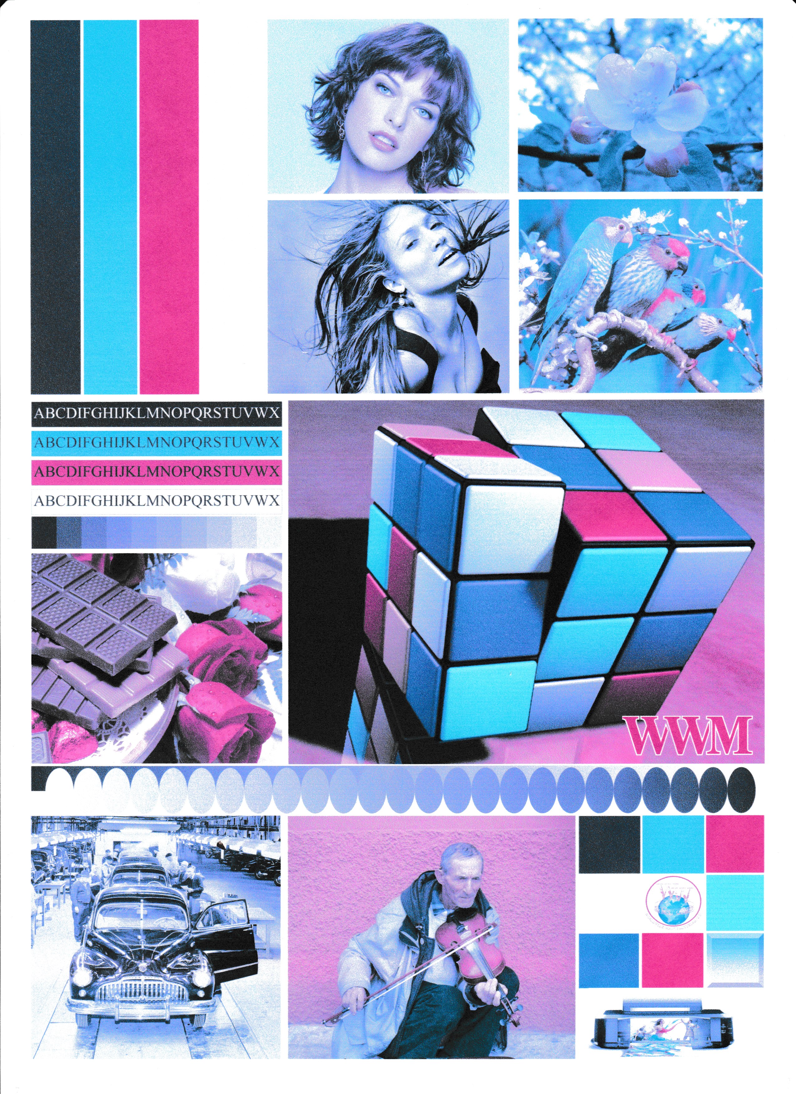

|    Сообщение #30 Отправлено 14 мая 2016 - 18:40   zich77
zich77, глубокую прочистку цветных каналов. Потом стандартный тест.
Потом отпечатайте тестовое изображение в высоком качестве - сканы прилагайте.
Потом ещё стандартный тест.
Сделал, результат приложил. На обоих тестах желтого нет.

|    Сообщение #31 Отправлено 16 мая 2016 - 07:31   zich77
Всем спасибо за помощь. Промыл ПГ, проблема решилась.
