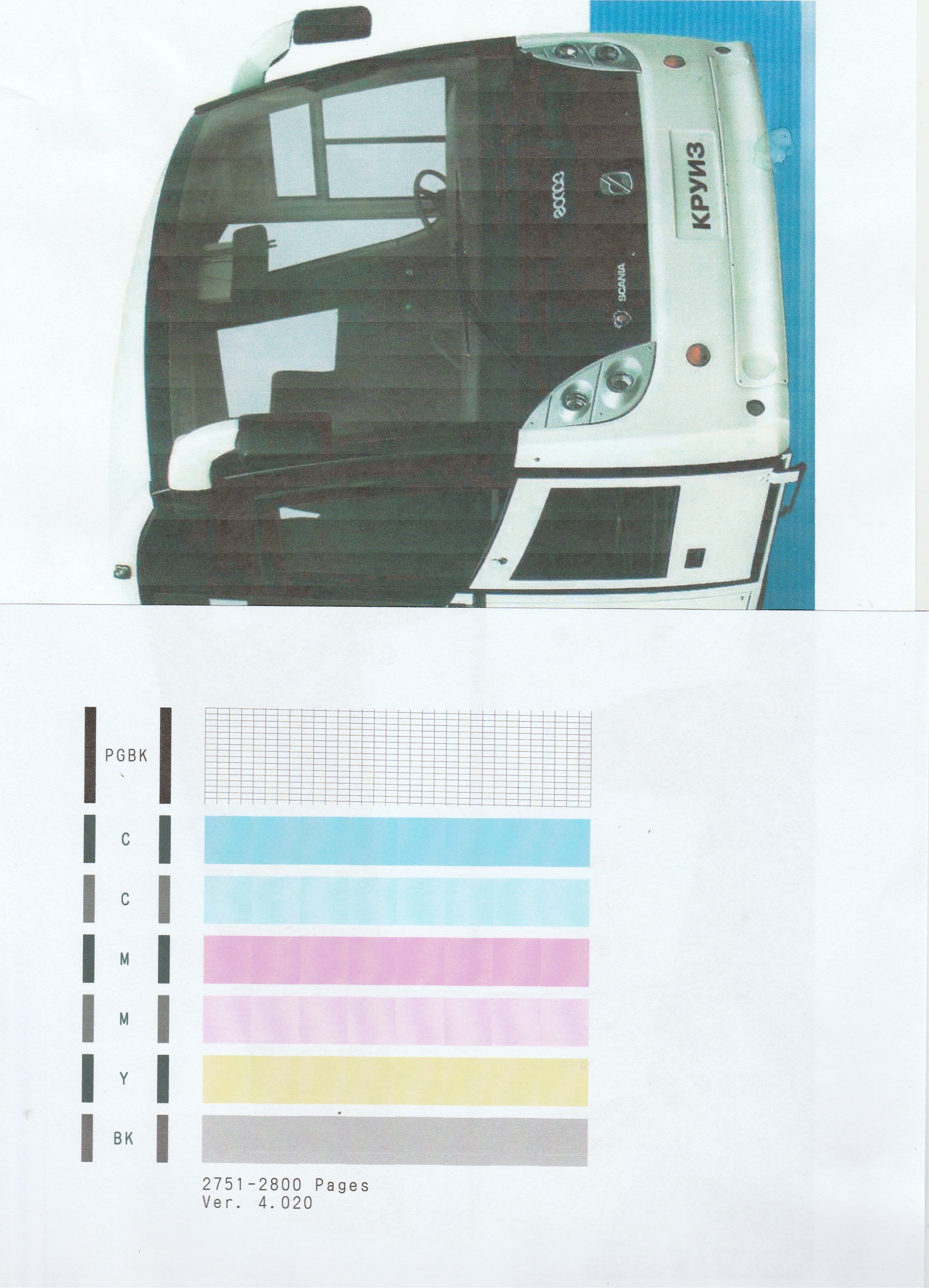

В продолжение темы.

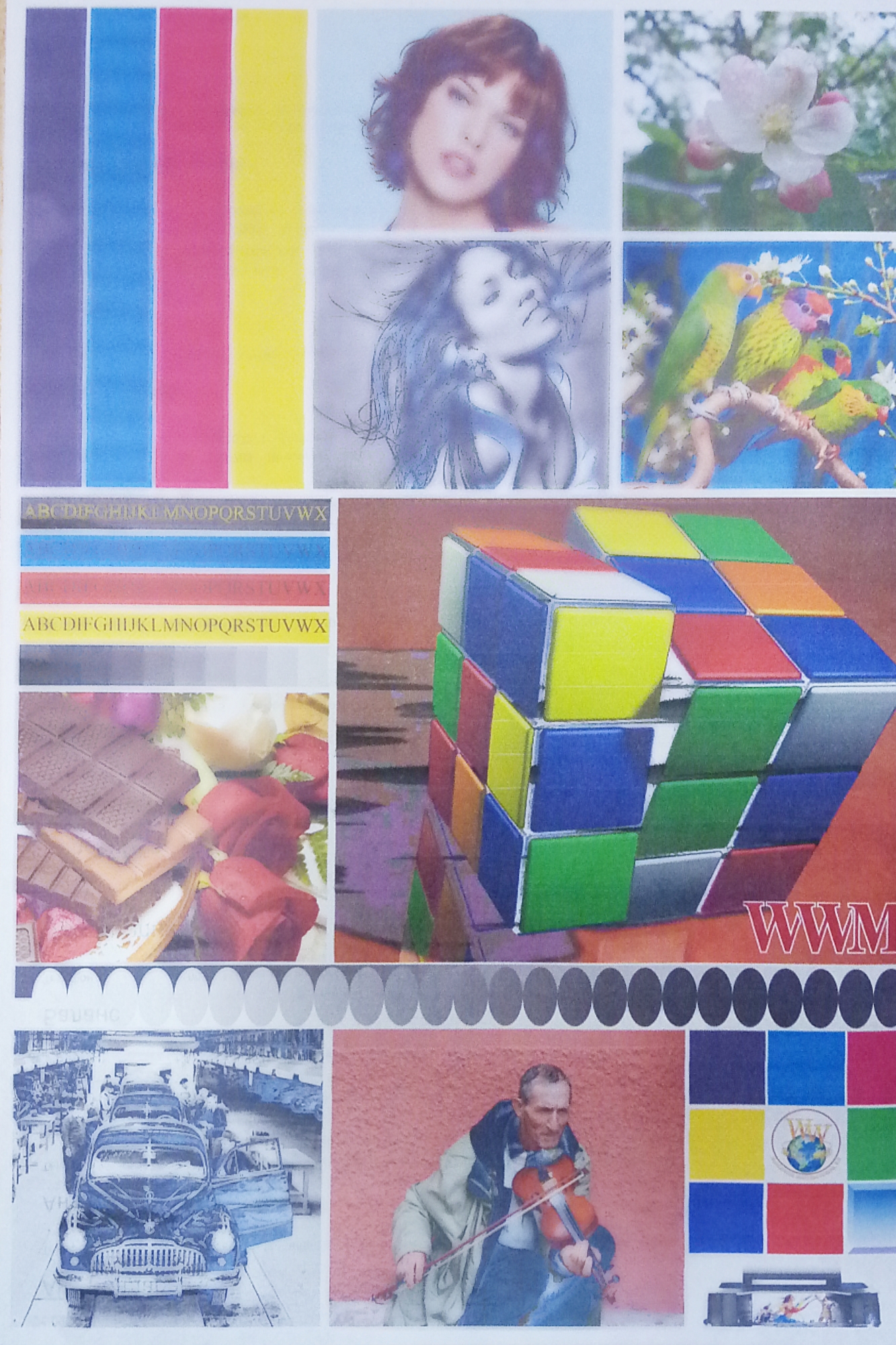

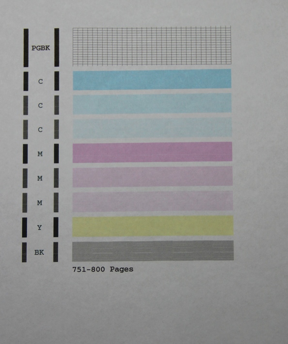

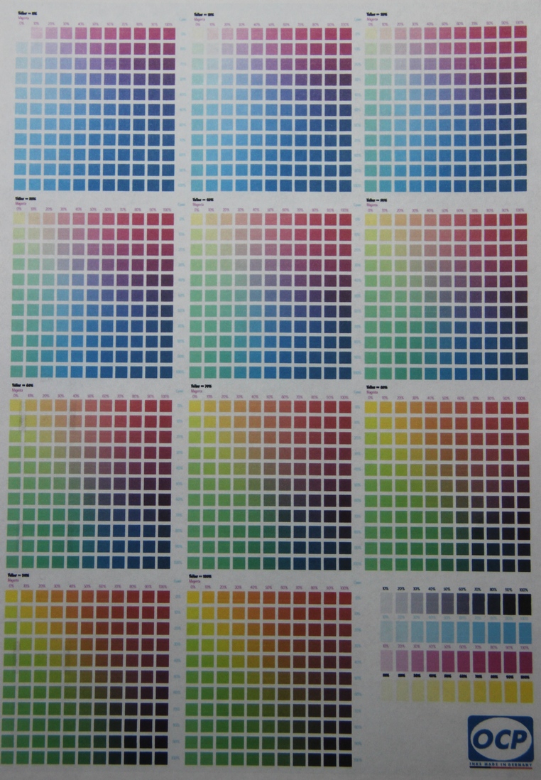

Сегодня был восстановлен до работоспособного состояния принтер Canon IP 4940 - который послужил первоначальным донором ПГ с которой начался топик. Было сказано что вышел из строя дешифратор.
Эта ПГ головка была установлена в принтер IP4940 - чернила intec+ПЗК
распечатаны образцы на стандартных настройках
результат фотографировал на фотоаппарат - т.к. сканер как то непонятно сканирует.
образец цветов:
Прикрепленное изображение: образец.jpg
тест сопел:
Прикрепленное изображение: тест сопел.jpg
автовыравнивание головки
Прикрепленное изображение: автовыравниванивание.jpg
все отпечаталось очень хорошо и без всяких задвоений.
Вопрос теперь в том - что могло сломаться в мфу MG5340 - что он так задваивает изображение - куда копать?

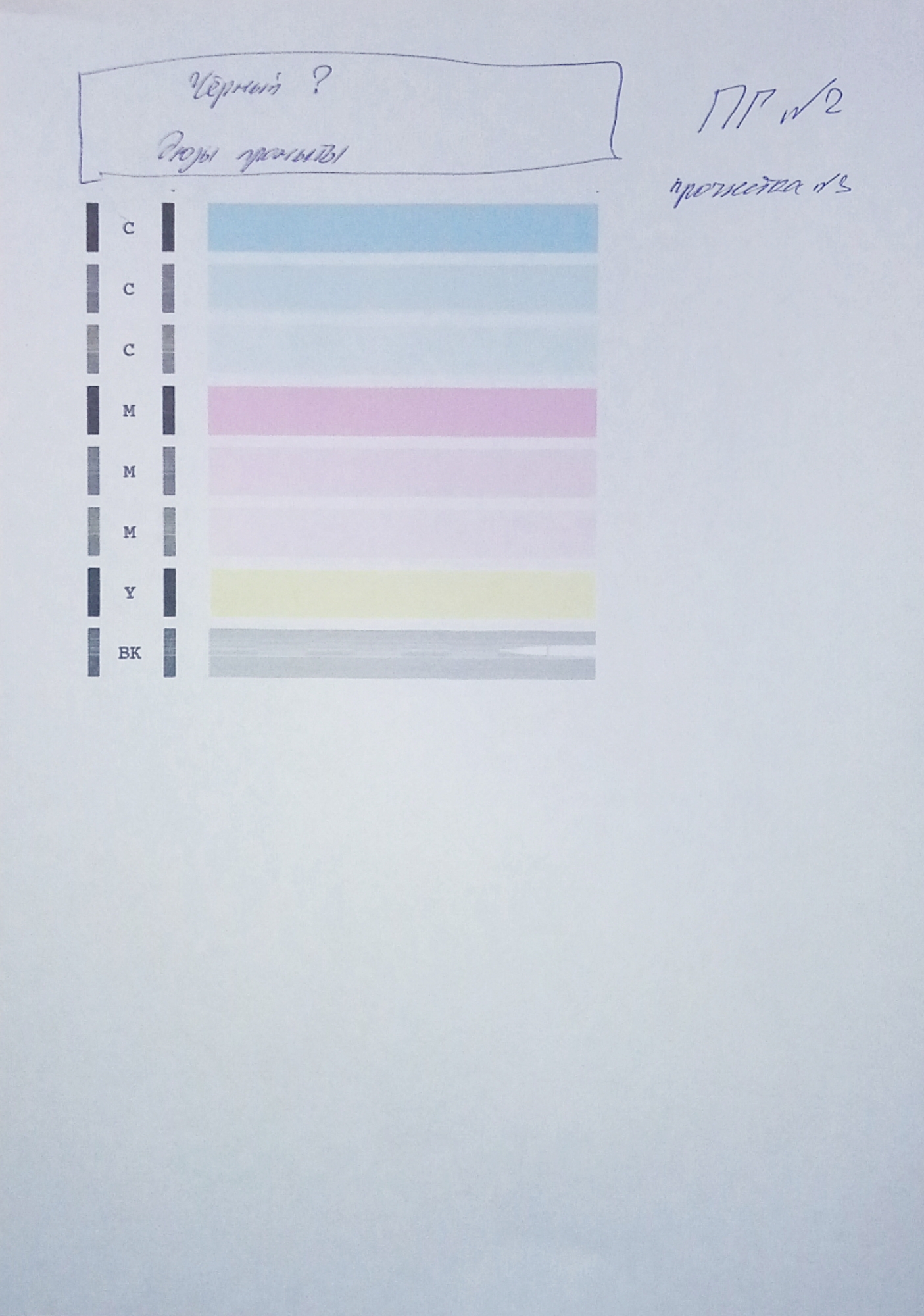

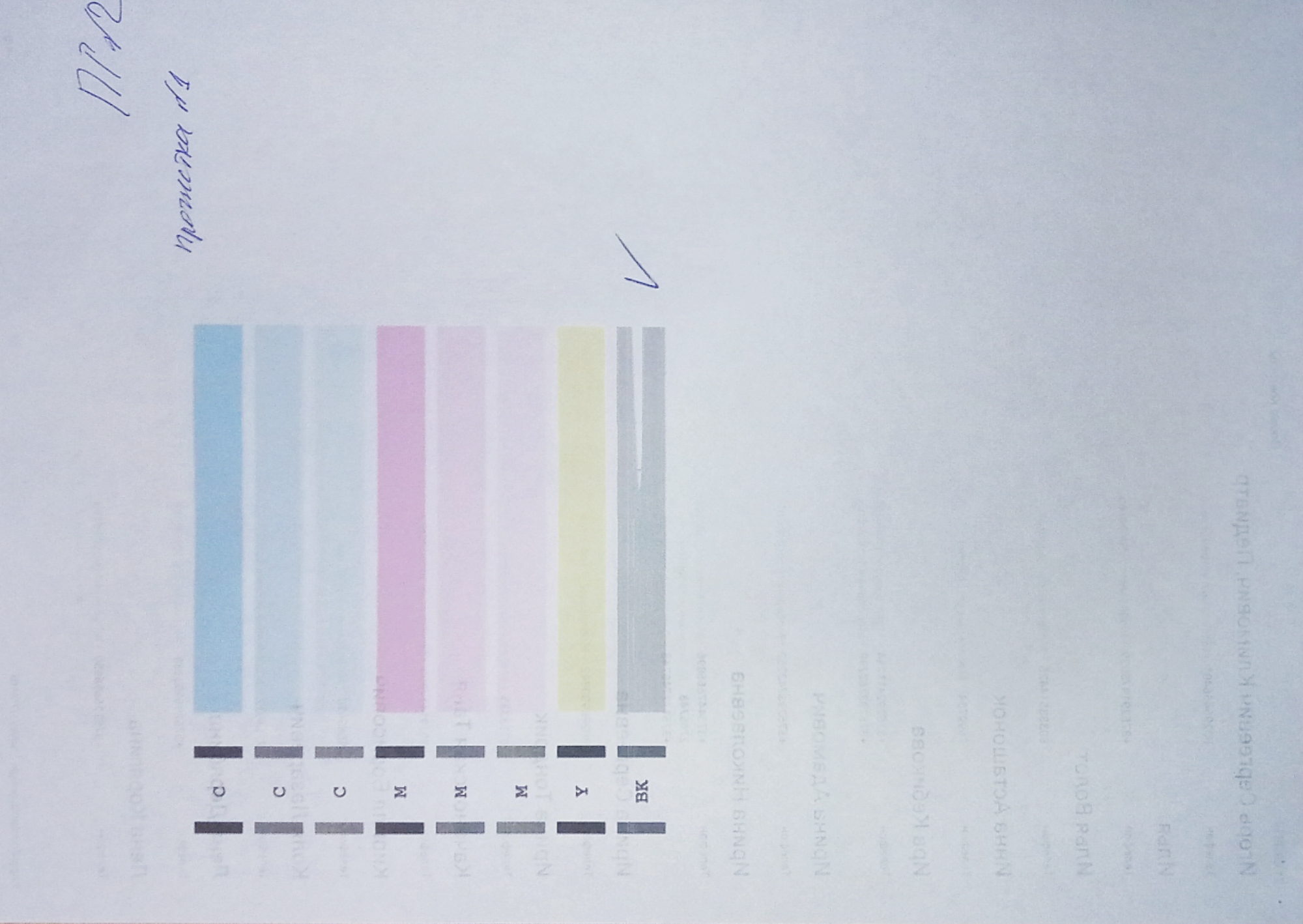

|    Сообщение #23 Отправлено 11 февраля 2020 - 00:00   Vitalij
Есть проблема.
В какой-то момент МФУ печатать без чёрного пигмента. Этот момент определить сложно. Принтер печатает мало, но делаю прочистки. Потиху стала появляться неполная сетка на пигменте. Прочистка помогала. В какой-то момент, не помню какой и после чего, пигмента хватало на пару-тройку листов, а потом шёл чистый лист (я про печать текста, цвет немного есть).
Есть две ПГ. Ниже фотки проверки сопел. Некоторые листы с черновиков и лист просвечивается, это пусть не напрягает.
Все ПГ промыты, всё протекает. Головы менял местами, ситуация не меняется. Ранее, я промывал слив пигмента, на всякий случай. Не помню, помоголо это или нет, было давно. Но, судя по тому, что в ПЗК уровень падает, то всё идёт в памперс, но текста нет.
ПГ №1
Прикрепленное изображение: P_20200210_220948.jpg
ПГ №2
Прикрепленное изображение: 1581366260583-a340a287-b619-4f16-a94e-c86bdf52e056.jpgПрикрепленное изображение: 1581366260583-a340a287-b619-4f16-a94e-c86bdf52e056.jpgПрикрепленное изображение: 1581366213863-b81da5a7-19f9-40f7-a271-d09c1c213ded_.jpgПрикрепленное изображение: 1581366183513-537b2323-d586-4748-9c9a-9ea2a3260858.jpg
Или это мой случай? Но как-то не верится, ошибок не было, на двух ПГ одинаковая проблема...

|    Сообщение #25 Отправлено 11 февраля 2020 - 08:41   WWM
Просмотр сообщенияVitalij сказал:
Почему нет, если пигмент одинаково мог засохнуть в обеих или одинаково не работать, если Вы взяли тот же пигмент сейчас?
Гарантированно проверить состояние ПГ можно только на оригинальных картриджах. Отсюда и плясать

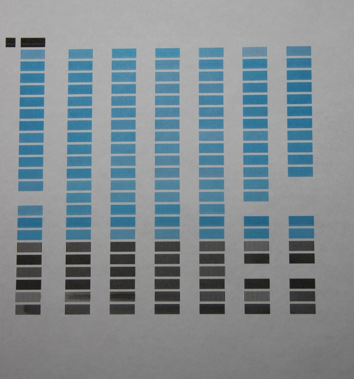

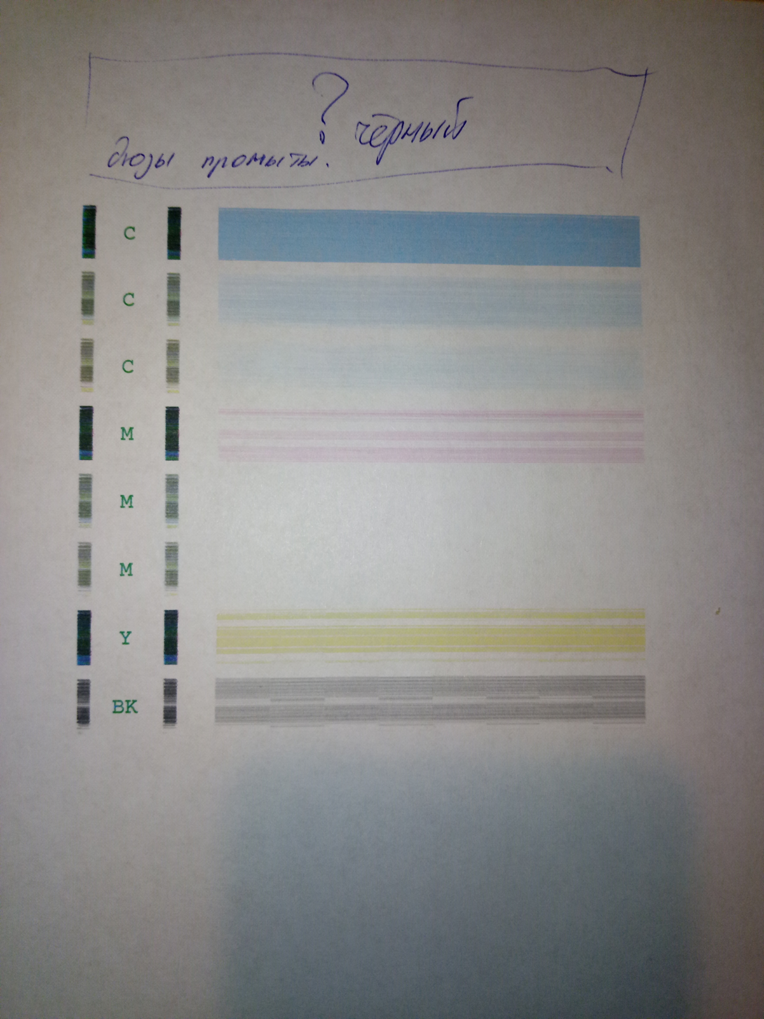

|    Сообщение #39 Отправлено 23 апреля 2020 - 07:59   EvgenyCh
Добрый
Canon MG5640
Установил головку с Али, которая конечно не новая, но видны на фото проблемы с черным - полосит. Сделал промывку - стало чуть-чуть лучше. Есть ли смысл еще пытаться промывать? Можно под давлением промывать головку шприцем? Я отмачивал и потом откапывал
  • Прикрепленное изображение: IMG_20200410_0001.jpg
|    Сообщение #40 Отправлено 23 апреля 2020 - 09:31   Vitalij
Нечего брать ПГ с али!
Могу предложить новую оригинал. Конечно цена не как на али.
Не надо промывать под давлением, можете испортить. Как вариант, дайте ему ночь постоять.
У меня была проблема с ПЗК, на оригиналах всё стало хорошо.
Считаю хорошими чернила Барва/Патрон. Даже просрочка хорошо печатает с первого раза.
Ваш тест по цвету ВК меня успокоил. Я думал, что только у меня полосами.
Мне 5340 тоже нравится и купить ориг ПГ дешевле чем другой принт с дохлым функционалом и ещё поиметь проблемы с заправкой (некоторые работают только на оригиналах)
