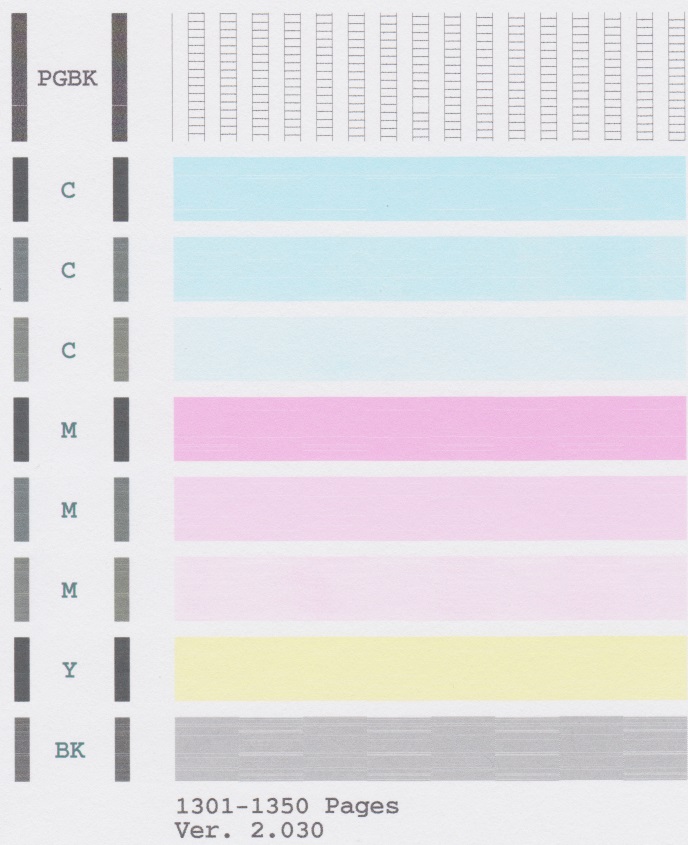

вот тест сопел
Прикрепленное изображение: тест сопел.jpg

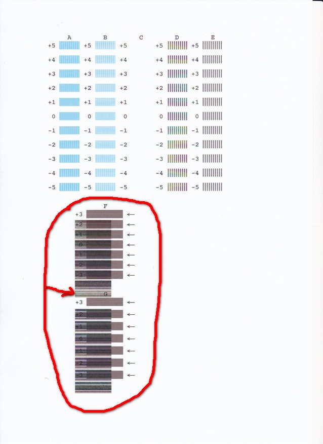

а вот так выглядит выравнивание ПГ
Прикрепленное изображение: выравнивание ПГ.jpg
|    Сообщение #4 Отправлено 21 апреля 2016 - 10:12   Akcyn
Похоже, накрылся дешифратор...

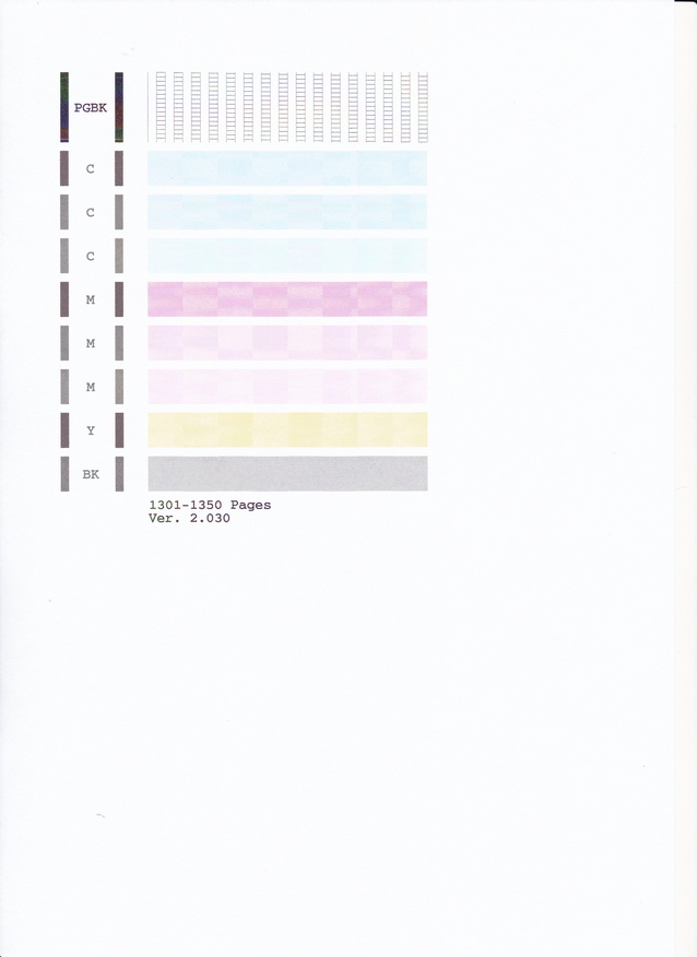

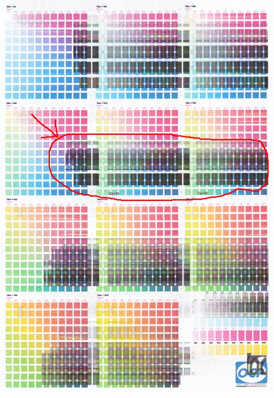

|    Сообщение #20 Отправлено 26 апреля 2016 - 23:41   Ed_Vard
Доброго времени суток уважаемые форумчане. Снова прошу у Вас помощи - поскольку непонятно в какую сторону копать дальше.
После всего выше изложенного была заменена ПГ на мфу Canon MG 5340 - но проблема не ушла - а осталось все по старому. Что было сделано:
1. Установлена новая ПГ
2. Установлены оригинальные картриджи.
Ниже сканы - отпечатанного материала - все отпечатано четко, с цветами и полосами проблем нет кроме решетки, а почему то на сканах получилось какими то квадратами.
1. Тест сопел
2. Автовыравнивание головки:
Прикрепленное изображение: автовыравнивание.jpg
3. Образец для ручного выравнивания - я так предполагаю, что съехавшее влево в обведенном фрагменте - это столбец C который уехал вниз.
Прикрепленное изображение: ручное выравнивание.jpg

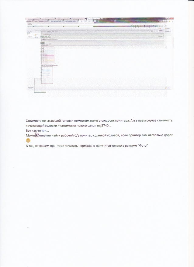

4. Образец текста с картинкой:
Прикрепленное изображение: образец текста.jpg
Текст печатается нормально кроме места - где указана ссылка синим - идет задвоение, а картинка двоиться вся. Печать сделана со стандартными настройками печати. Если поставить высокое качество - все нормально и красиво распечатывается.
Заранее спасибо за ответ.
