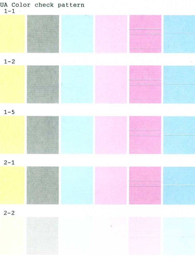

|    Сообщение #27 Отправлено 13 июня 2016 - 19:44   Serges1975
Забрал принтер из СЦ 11.06.2016. Больше месяца ремонтировали. Но зато по гарантии.
  • Прикрепленное изображение: img060.jpg
|    Сообщение #28 Отправлено 13 июня 2016 - 19:54   Докторъ
мажента и циан не гуд
|    Сообщение #29 Отправлено 13 июня 2016 - 20:23   Nikolai67
Просмотр сообщенияSerges1975 сказал:
Считаешь что отремонтировали? Скорее сделали вид, что отремонтировали. Нужно было менять ПГ, чего они не сделали.
|    Сообщение #30 Отправлено 14 июня 2016 - 08:44   Serges1975
По документам ПГ заменили и материнку (как раз она почти месяц шла).
|    Сообщение #31 Отправлено 14 июня 2016 - 10:06   Nikolai67
Если и заменили ПГ то, на такую же, разгерметизированную.
