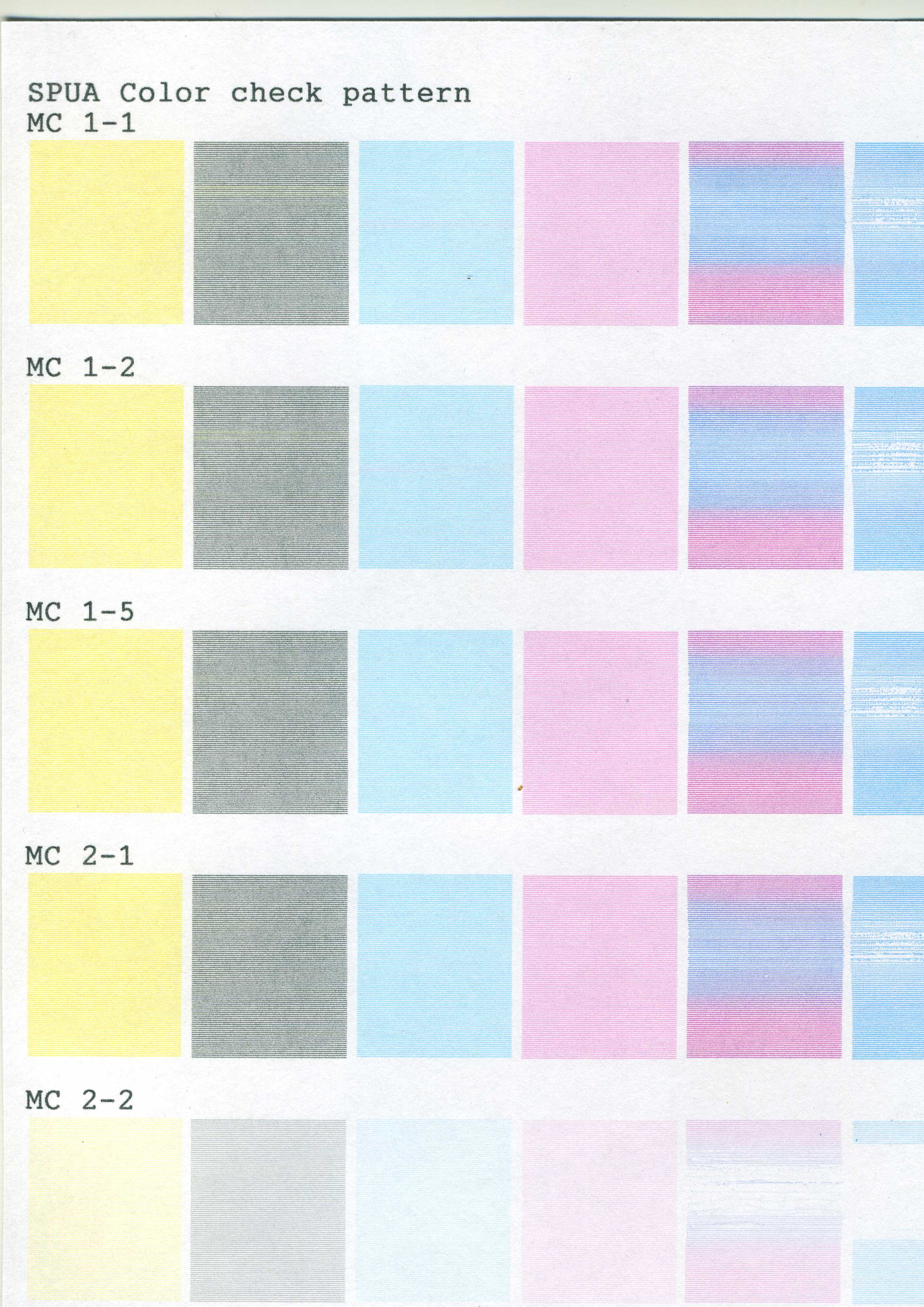

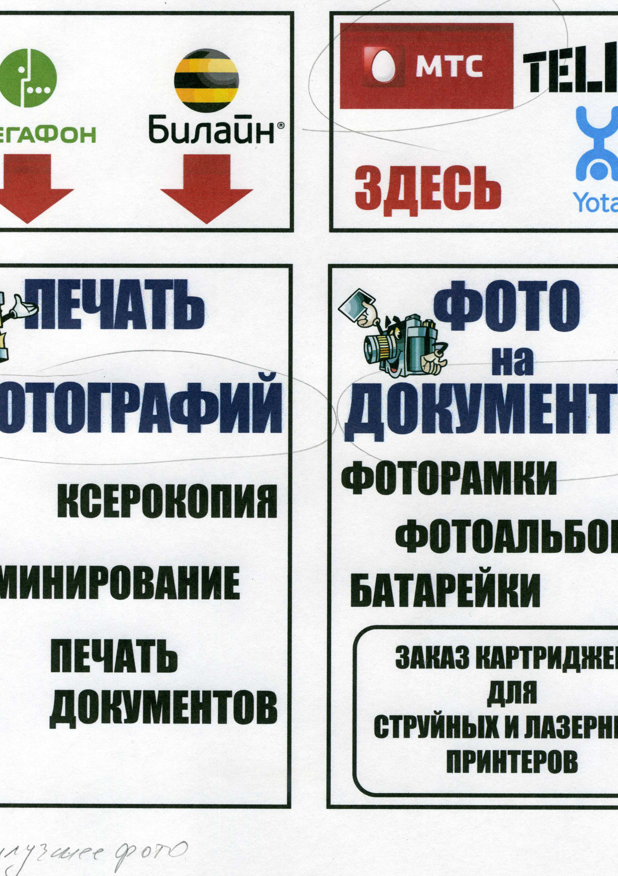

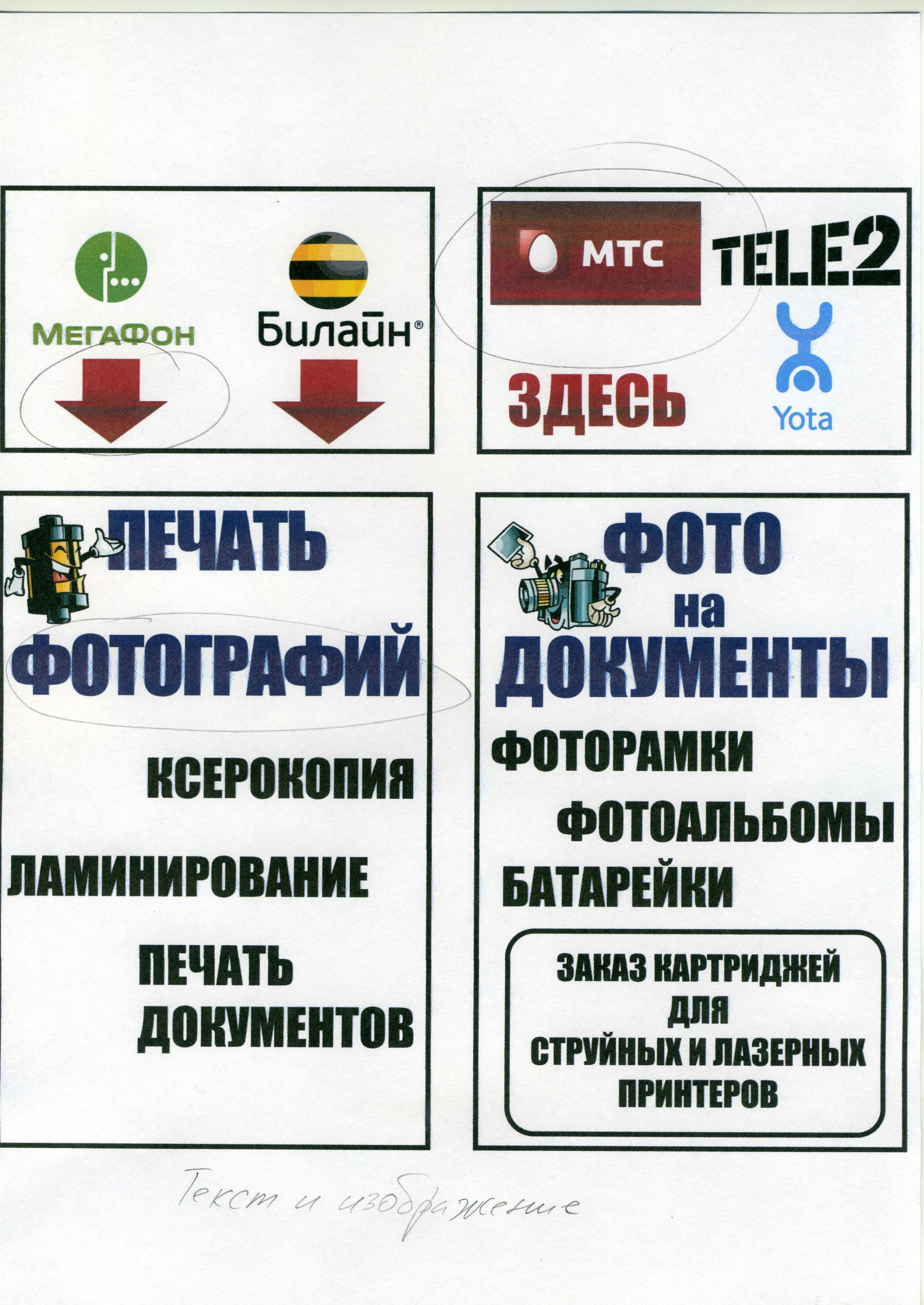

До недавнего времени печатал хорошо на не оригинальных чернилах. А сейчас происходит непонятное. Сделал печать на обычной бумаге в трёх режимах. Посмотрите, кто что подскажет?
  • Прикрепленное изображение: img003-1.jpg
  • Прикрепленное изображение: img003-2.jpg
  • Прикрепленное изображение: img003-3.jpg
|    Сообщение #2 Отправлено 20 апреля 2016 - 07:06   Стаc
Похоже чернила подпортились. Лучше тест режимов печати из Принтхелпа выложите, сразу все сами увидите.
|    Сообщение #3 Отправлено 20 апреля 2016 - 07:33   slef
Было у меня такое http://reseters.ru/...opic=43086&st=0
И до сих пор после простоя нет нет да голубой начинает пылить
Epson L1800 только оригиналы.

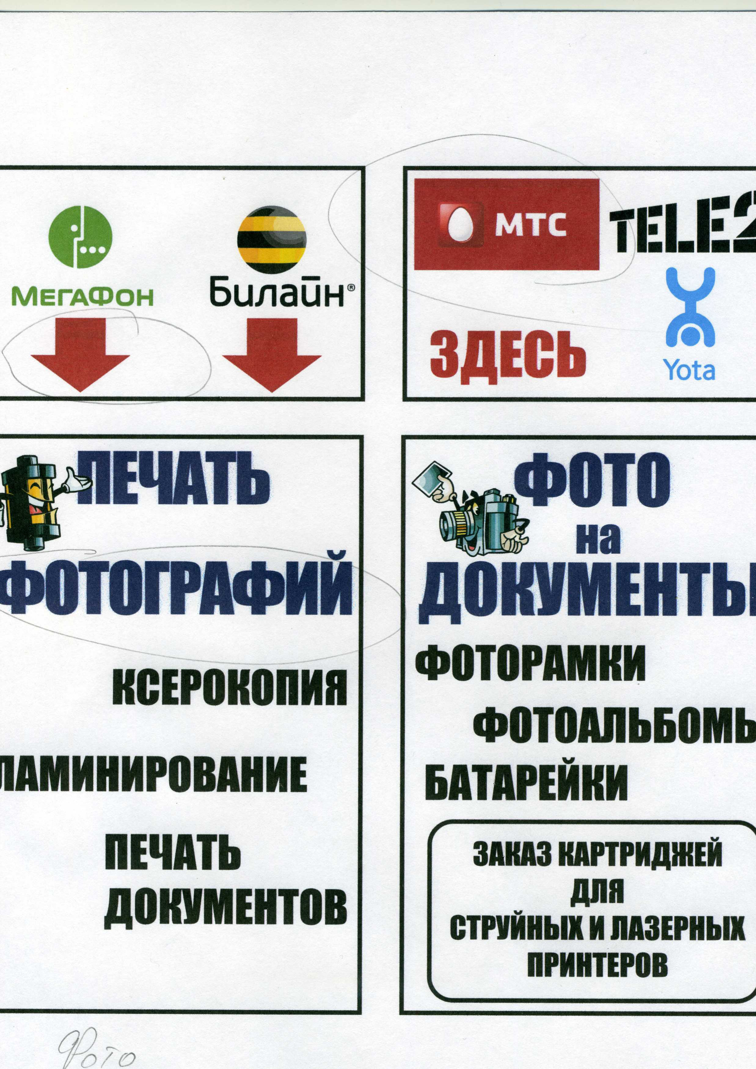

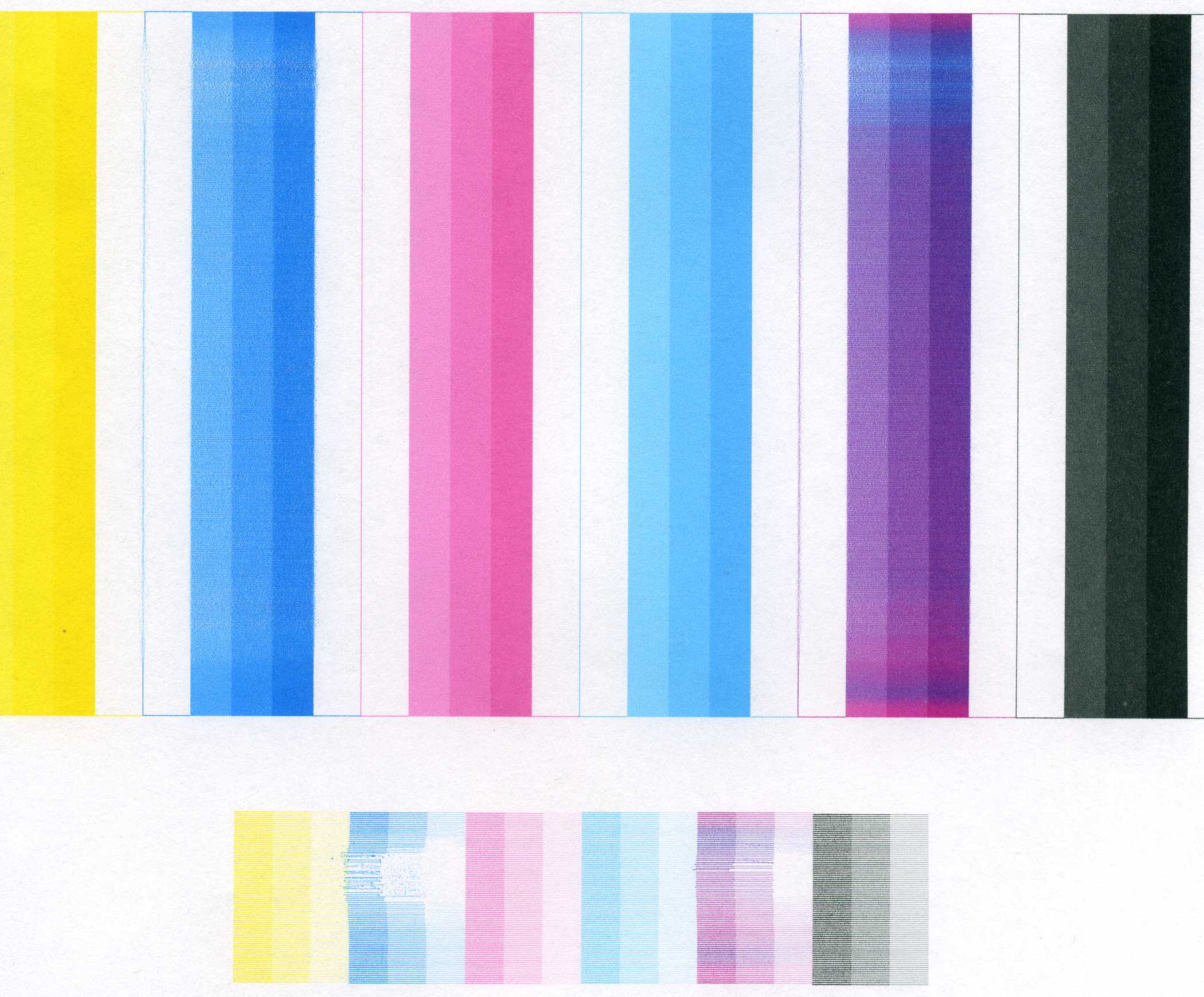

Вот ещё два теста сделал. Чернила менял месяц назад. Что интересно, чернила Cyan - оригинальные заливал. Всё лил в одно время.
  • Прикрепленное изображение: img004.jpg
  • Прикрепленное изображение: img006.jpg
|    Сообщение #6 Отправлено 20 апреля 2016 - 17:49   slef
Да у Вас, батенька, разгерметизация!
|    Сообщение #7 Отправлено 21 апреля 2016 - 10:05   Serges1975
Что значит разгерметизация?
|    Сообщение #8 Отправлено 21 апреля 2016 - 10:21   tardons
Что надо менять ПГ на новую.
|    Сообщение #9 Отправлено 21 апреля 2016 - 10:50   Serges1975
Это 100%, что ПГ
Принтер ещё на гарантии. По гарантии поменяют?
Может стоит промыть Cyan канал, или сменить чернила?
|    Сообщение #10 Отправлено 21 апреля 2016 - 11:06   combain
Serges1975,
Обязаны поменять .
|    Сообщение #11 Отправлено 21 апреля 2016 - 11:24   Serges1975
Хочется понять это точно ПГ. Дело в точ, что на работе стоит ещё один L800 и после печати из Принтхелпа теста режимов печати второй принтер начал перемешивать цвета. Поесть печатаю красным а на нём синие полосы. Я хочу сказать не может ли программа вывести из строя принтер. Очень малая вероятность, что сраду два принтера вышли из строя.
|    Сообщение #12 Отправлено 21 апреля 2016 - 11:31   WWM
Не тратьте время, несите принтер по гарантии.
Это болезнь принтеров серии L. И она не лечится. Только замена головы.
Много случаев описано уже на форуме.
