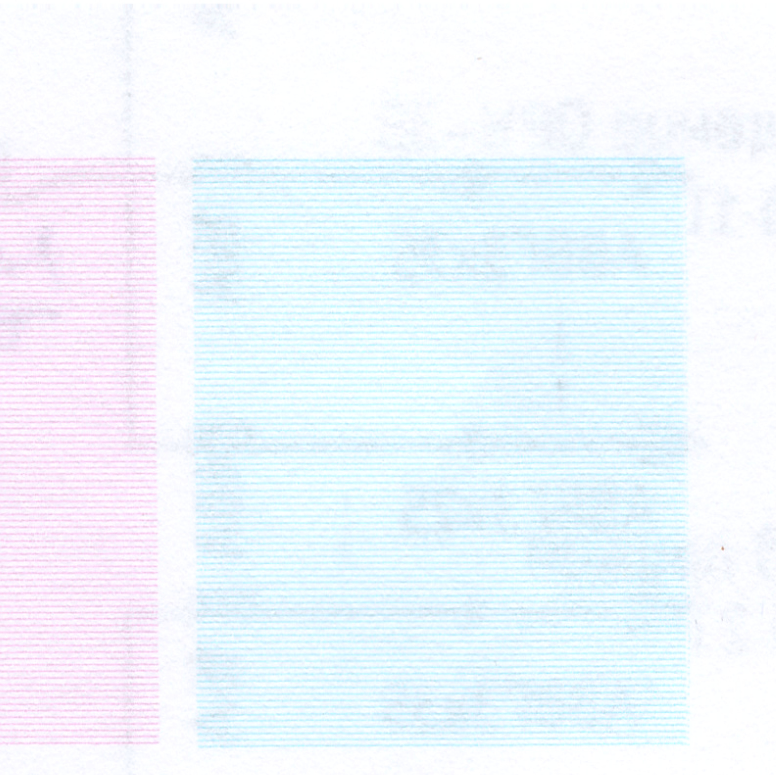

Может быть кому то будет полезно - проблему решил балансировкой СНПЧ. На эту мысль натолкнул этот
совет.
Подумал, что моя проблема также может быть связана с недостатком чернил. Экспериментальным путём установил, что пыление происходит только при печати малыми каплями. В принципе диагноз был установлен правильно, потому, что поднятием доноров пыление сначала было сведено к минимуму после простоев, а теперь ликвидировано полностью.
Итогом стало поднятие доноров. Сейчас разницы уровней чернил в ВО доноров и выходом бумаги из принтера нет. Он равен нулю. Такая была подставка под рукой. В принципе, конечно, разница должна быть конечно, но я рассудил так, что при использовании ПЗК, уровень чернил значительно выше - ведь, несмотря на наличие ВО в ПЗК, вся эта конструкция стоит сверху ПГ. А это уровень порядка 4 см всё таки.
