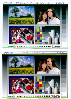

Был 2 недели в отпуске. По приезду вчера первым делом сделал тест дюз - все дюзы на месте. Тест режимов печати так же без замечаний.
Порадовался. Напечатал один заказ фотографий. Сегодня взялся печатать второй заказ, да заметил рядом с темной областью на фотографии какой то синий опыл. Начал проводить эксперименты. Выяснил, что пылит только вокруг черных областей. Сделал уже две прочистки - эффекта ноль.
Может кто сталкивался?
Вот сканы: https://yadi.sk/i/ZUXDN53TqcxmP https://yadi.sk/i/69N1Z7UtqcxmV
Максимальный опыл почему то с профилем матовой бумаги. Печатал на наилучшем качестве.
Принтер R295, перепаянный в L800
Чернила Ревкол L800
СНПЧ капсульная с донорами "офис". Уровень чернил в ВО в норме. Разница уровней с выходом бумаги из принтера 21 мм.
Распыл чернил при печати черным

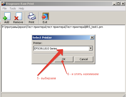

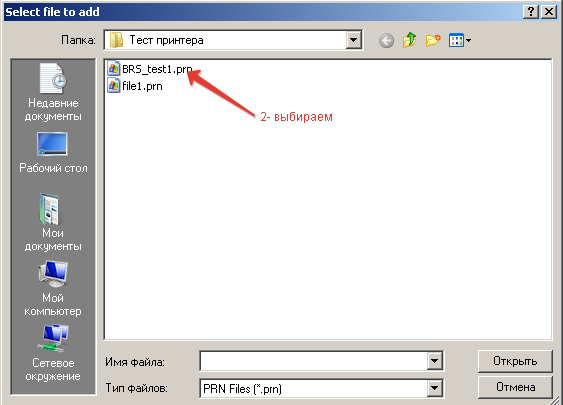

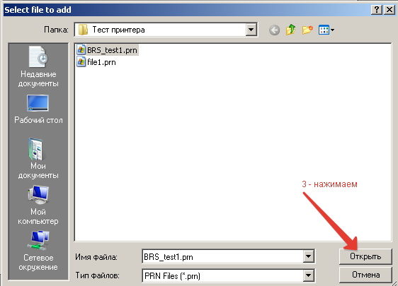

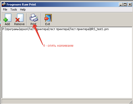

| Сообщение #12 Отправлено 01 апреля 2016 - 10:48
| Сообщение #13 Отправлено 01 апреля 2016 - 13:06
Спасибо добрый человек за подробную инструкцию ))
Я так и делал. Но печатались, как я и писал выше, текстовые знаки по верху листа на много страниц:
https://yadi.sk/i/GTesAp-rqejHp
Попробовал сейчас еще раз - и о, чудо! Тест напечатался! Чего ему не хватало с утра, хз:
https://yadi.sk/i/vbcOHwV2qejMn

Перед этим еще печатал свои тестовые изображения. Распыл значительно меньше, чем был вчера. С утра напечатал несколько фотографий А4 - может чернила просто в ПГ сменились немного?
https://yadi.sk/i/ex7qAQEyqejib

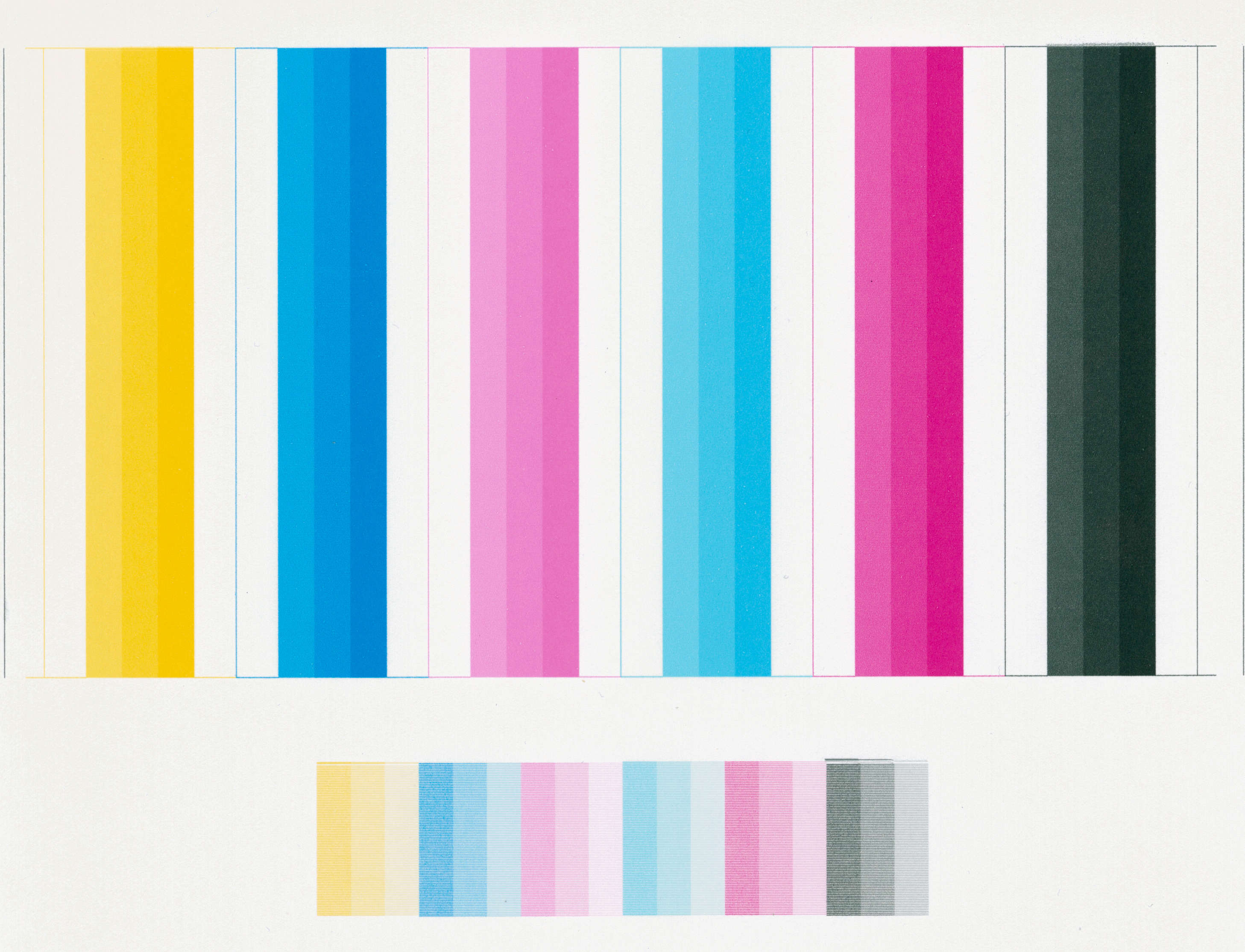

Сегодня по окончании дня решил еще раз напечатать тест дюз и из Frogmore Raw Print на матовом Ломонде.
Вот что получил:
https://yadi.sk/i/gZxJRFLHqn7X3
Вот что получил:
