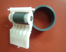

купил я ролики в комплекте, установил и вот оно ..... даю тест на захват 60 листов. Из 60 листов 57 нормально захватились, а вот несколько листов пошли не по одному. На что грешить??? Я так понимаю, что должно быть все 100 процентно, а тут вот такая вот история)
| Сообщение #15 Отправлено 29 марта 2016 - 05:59
Штанга с большим роликом прижимается двумя фиксаторами, они регулируются по высоте, обеспечивая прижим большого ролика к маленькому. Так вот - прижим должен быть идеальным, не больше не меньше, чтобы при прокручивании большого, он мог крутить маленький. К тому же там много участков, которые смазываются силиконовой смазкой. При установке, могли залапать ролики, соблюдали ли вы направление чешуек на роликах? Возможно и виной бумага. Тракт для проверки, должен захватывать один лист как тонкой так и толстой бумаги, а также в пачке, не менее 50 листов
