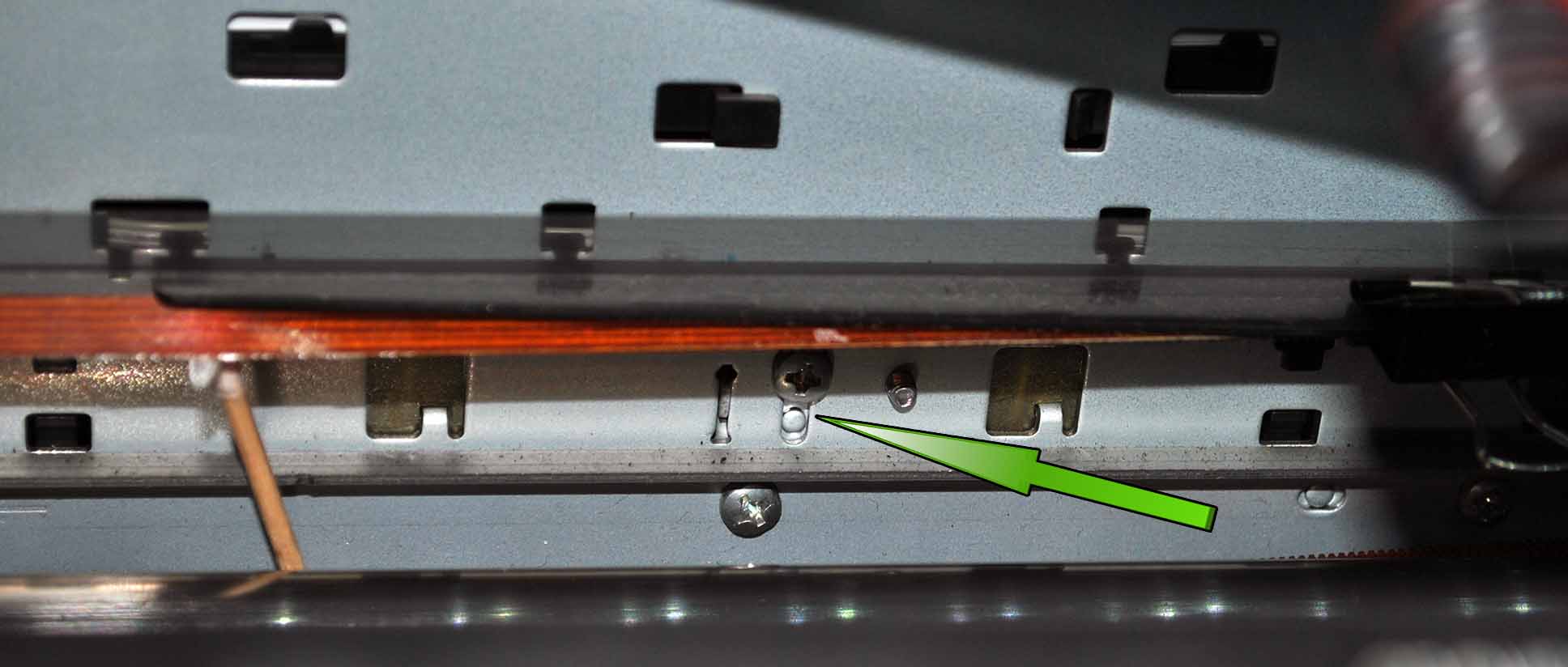

| Сообщение #25 Отправлено 29 марта 2016 - 10:55
Штанга с большим роликом прижимается двумя фиксаторами, они регулируются по высоте, обеспечивая прижим большого ролика к маленькому. Так вот - прижим должен быть идеальным, не больше не меньше, чтобы при прокручивании большого, он мог крутить маленький.
как его идеально отрегулировать???
| Сообщение #26 Отправлено 29 марта 2016 - 11:23
наживляем оба фиксатора, потом правый слегка давим вниз, чувствуем что он прижал штангу и затягиваем оба винта, если подергать штангу вверх, не должно быть люфта. под шляпкой винтика, маленькие пимпочки, в прорези высоты регулировки, как правило они не доходят вниз на 2-3мм

| Сообщение #30 Отправлено 29 марта 2016 - 11:52
посмотрите на шляпку винта которым закручиваете ограничитель, прикрутите идентично
