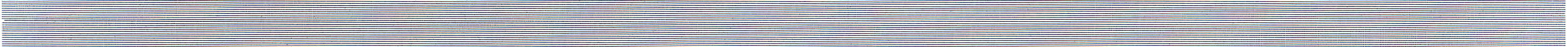

|    Сообщение #27 Отправлено 12 марта 2016 - 14:55   lap70
Просмотр сообщенияLexins сказал:
Сможете уточнить название теста по сервис-мануалу
Прикрепленное изображение: 2016-03-12 15-45-52 epson-l800-service-manual.pdf — Просмотр документов - Mozilla Firefox.png
Просмотр сообщенияpepsiman сказал:
не может такого быть, одни линии параллельны, другие, нет
Я так понял что при проходе головки этой проблемы не наблюдается а только в тот момент когда механика продёргивает лист. Новый тест в ПринтХелпе по крайней мере об этом говорит, полосы в одном обзаце паралельны а относительно другого обзаца под углом, а абзац печатается одним проходом всеми дюзами одного цвета.

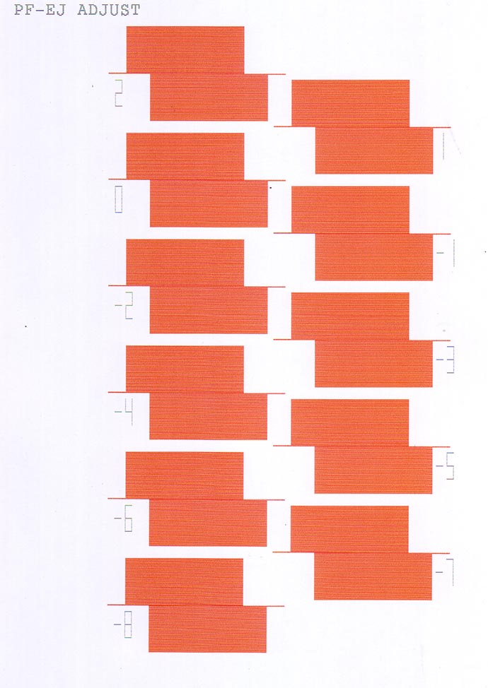

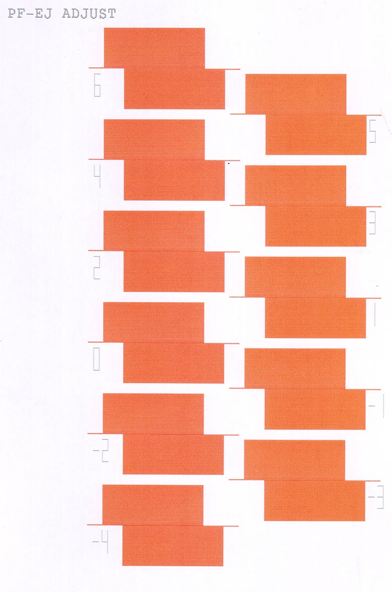

Тест EJ Adjustment я тоже делал, менял значения eject (калибруется по синим прямоугольникам внизу листа, о которых вы писали выше) - проплешина на черном листе лишь слегка меняла форму, а тест с каждым изменением значения eject показывал разные отпечатки. Т.е. к примеру, печатаю из AP тест, смотрю, что значение eject +3 идеально, ставлю его, снова печатаю тест, и напротив +3 уже полоса между фигурами, или наложение фигур, а идеально уже +5.
|    Сообщение #29 Отправлено 12 марта 2016 - 19:05   pepsiman
это регулировка нижней части листа, когда принтер тянет бумагу звездочками.
SMAP - это шаг протяжки основного листа, оранжевые прямоугольники, к стати идеально выводить не нужно, как показала практика, нужно выбирать прямоугольники с небольшим наложением друг на друга.

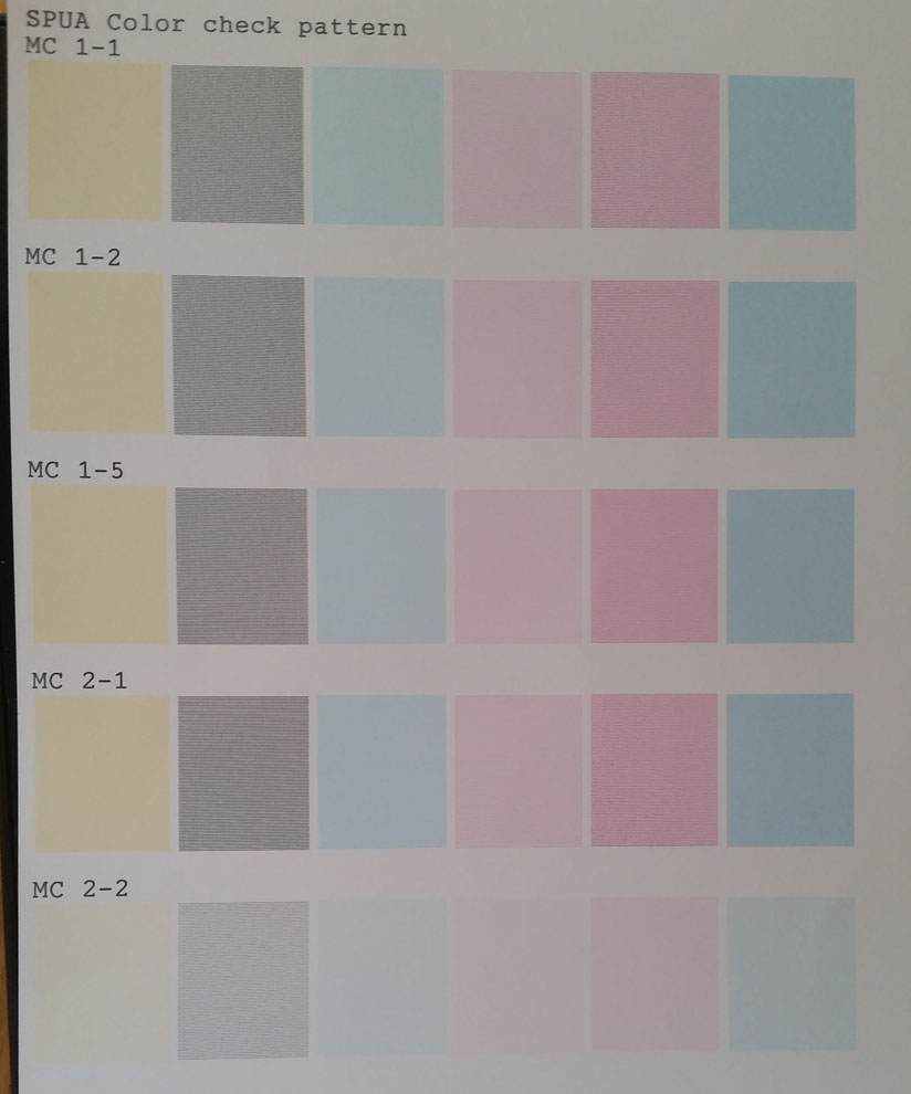

LC - малой каплей почти не видно, отсканировалось так?
|    Сообщение #30 Отправлено 13 марта 2016 - 13:00   Lexins
да, на отпечатке видно лучше
Прикрепленное изображение: 2016-03-13+11-07-04.JPG

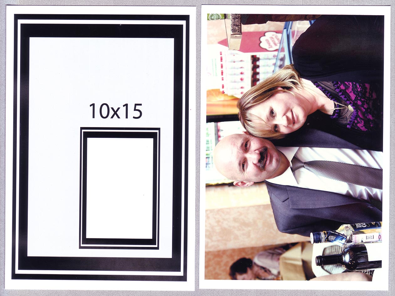

|    Сообщение #31 Отправлено 14 марта 2016 - 10:22   Lexins
Доброго дня!
Выкладываю сканы тестов и фото с рамками.
Рамки A4, 10х15 и фото с рамкой:
Прикрепленное изображение: рамка_а4_small.jpg Прикрепленное изображение: рамка_10х15_small.jpg

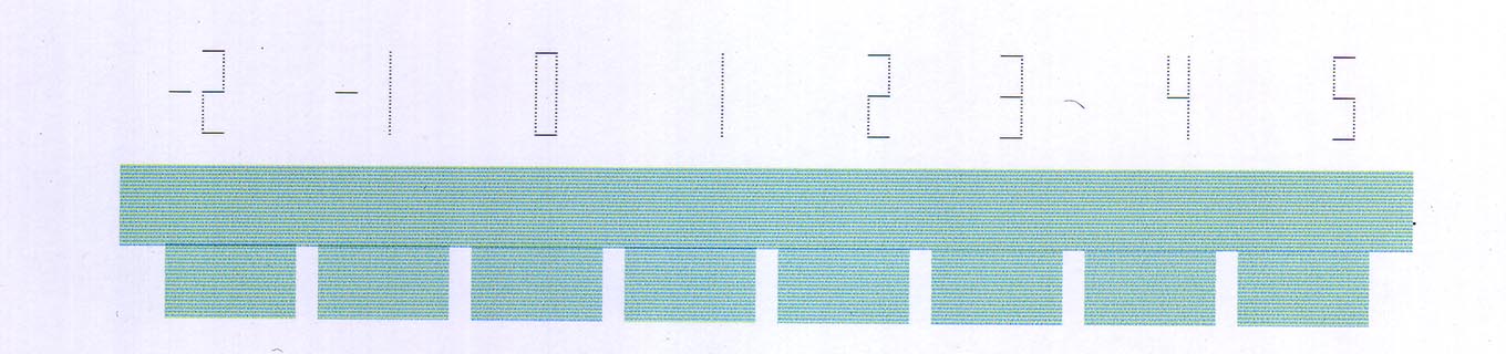

Тесты PF / EJ Adjustment со значениями PF-3 / EJ +1 и фрагмент теста заливки из PrintHelp
Прикрепленное изображение: 1_PF_-3_small.jpg Прикрепленное изображение: 1_EJ_+1_small.jpg Прикрепленное изображение: 1_test_-3+1_small.jpg
Приведен нижний фрагмент листа, с последним проходом головки. Справа почти идеально, слева небольшое расхождение.

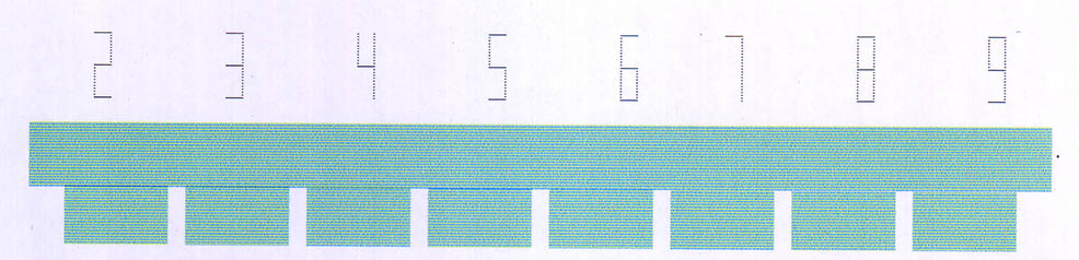

Те же тесты, значения PF +3 / EJ +5
Прикрепленное изображение: 4_PF_+1_small.jpg Прикрепленное изображение: 4_EJ_+5_small.jpg Прикрепленное изображение: 4_test_+1+5_small.jpg
Здесь на тесте PrintHelp уже видно расхождение с правой стороны.
Примерно такая же картина на всем листе. Отличия лишь в том, что, как и написал pepsiman, для калибровки шага протяжки в нижней части листа используется параметр EJECT, а основной части листа - SMAP.

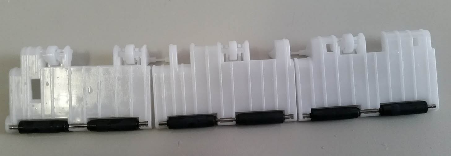

Версию с неравномерным износом и засорением резинок так же проверил. Ролики почистил, даже переставил местами правые и левые. Без результата...
Прикрепленное изображение: 2016-03-13 15-18-30.jpg

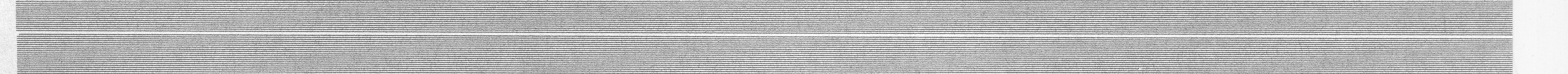

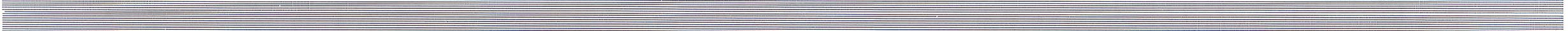

|    Сообщение #36 Отправлено 16 марта 2016 - 15:02   lap70
Ни как не соберусь сделать сканы как Вы просили теста из ПринтХелпа
Вот собрался и сделал, кроп участка из теста
Прикрепленное изображение: 1.jpg
