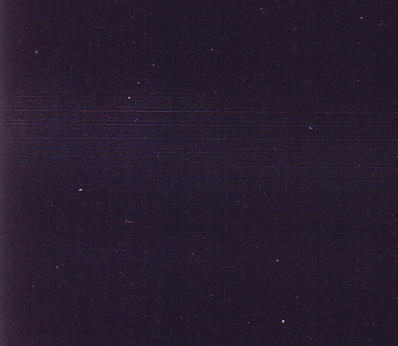

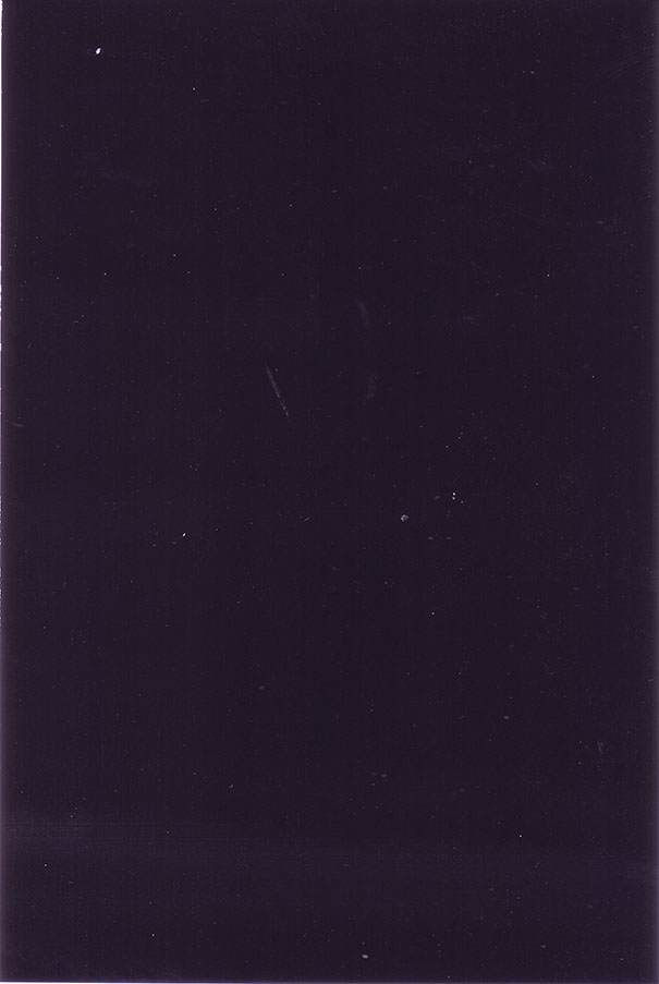

Имеются 4 принтера L800, на днях при печати фото 10х15 заметил на участках с темной заливкой, ближе к нижнему краю листа, горизонтальную проплешину.
При подробном рассмотрении видны полосы.
Распечатал черную заливку, вот результат.
Прикрепленное изображение: L800_10x15_черная_заливка.jpg
и увеличенный фрагмент:
Прикрепленное изображение: L800_проплешина.jpg
На мусор и царапины не обращайте внимания, это не дефекты печати.
На разных принтерах интенсивность проплешин разная, но они есть. Были ли они раньше - честно, даже не проверял. Но могу сказать, что и раньше распечатывал много фото с темным фоном, ничего подобного не замечал. И тут бац, на всех четырех одна и та же беда!

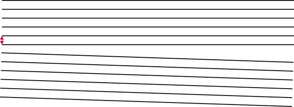

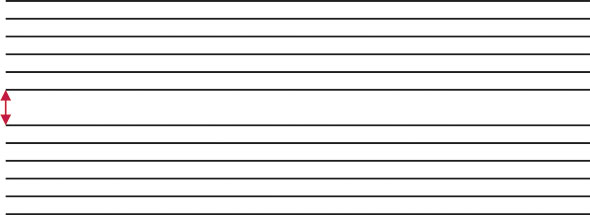

Немного проясню ситуацию, набросал небольшую схему, как распечатывается тест сплошной заливки черного, да и всех остальных цветов.
На нормально работающем принтере должно быть так:
Прикрепленное изображение: stripe_1.jpg
Здесь калибровка поможет уменьшить расстояние между проходами головы (шаг протяжки)
У меня все принтеры печатают тест так:
Прикрепленное изображение: stripe_2.jpg
Как видно, линии от прохода к проходу расходятся. На скане теста это моежт быть не заметно с первого взгляда, но на бумажном варианте видно сразу.

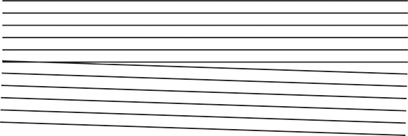

Если начнем делать калибровку здесь, получим примерно вот что:
Прикрепленное изображение: stripe_3.jpg
Справа выровняли, слева получили наложение, и как результат, те же проплешины, но другой формы.
Есть какие-то мысли на этот счет?

На тесте сплошной заливки из PrintHelp, если смотреть на отпечатанный лист целиком, явно видны расхождения между проходами головы, слева направо.
На скане, к сожалению это почти незаметно, т.к. полосы сливаются в одну серую кашу.
Вот увеличенный фрагмент скана:
Прикрепленное изображение: L800_расхождение.jpg
И на яндекс-диске, для подробного просмотра:
https://yadi.sk/i/xdbeT67cq55ur
То есть расхождений в каждом конкретном проходе нет,только между предыдущим и следующим проходами головы.
Самое большое расхождение приходится на нижнюю часть листа, там где скорость протяжки при печати фото замедляется. В этом же месте самая заметная проплешина и полошение на фотографиях.
