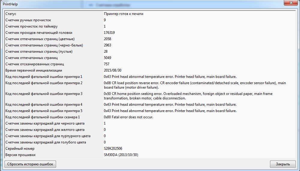

| Сообщение #26 Отправлено 09 ноября 2016 - 13:59
Принтхелп говорит что никаких обнулений не требуется. Счетчики еще не заполнены. Единственное что интересно, он не определяет количество чернил. Но я решил, что это нормально, т.к. у каждого цвета нет своего собственного чипа. При попытке определить количество, он говорит посмотрите визуально на уровень чернил в банках. Статус-монитор или принтхелп так говорит, не помню уже.
| Сообщение #27 Отправлено 09 ноября 2016 - 14:36
А при чем здесь памперс?
Отчет надо смотреть.
