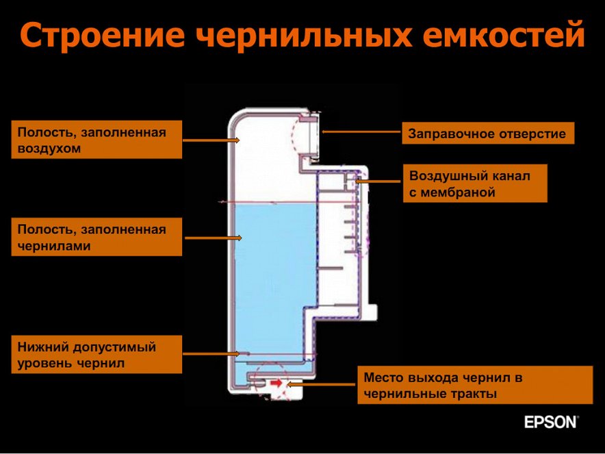

| Сообщение #6 Отправлено 10 марта 2016 - 09:14
Значит,
См. на схеме Воздушный канал с мембраной. Возможно, забит чернилами.
Хотя как-то мало верится, что во всех цветах одновременно.
Клапан демпфера не держит чернила?
Вы шприцем без иглы, надеюсь, подтягивали чернила в демпфер? Или все-таки повредили клапаны?
нет вентиляции ( сообщения с воздухом) доноров!

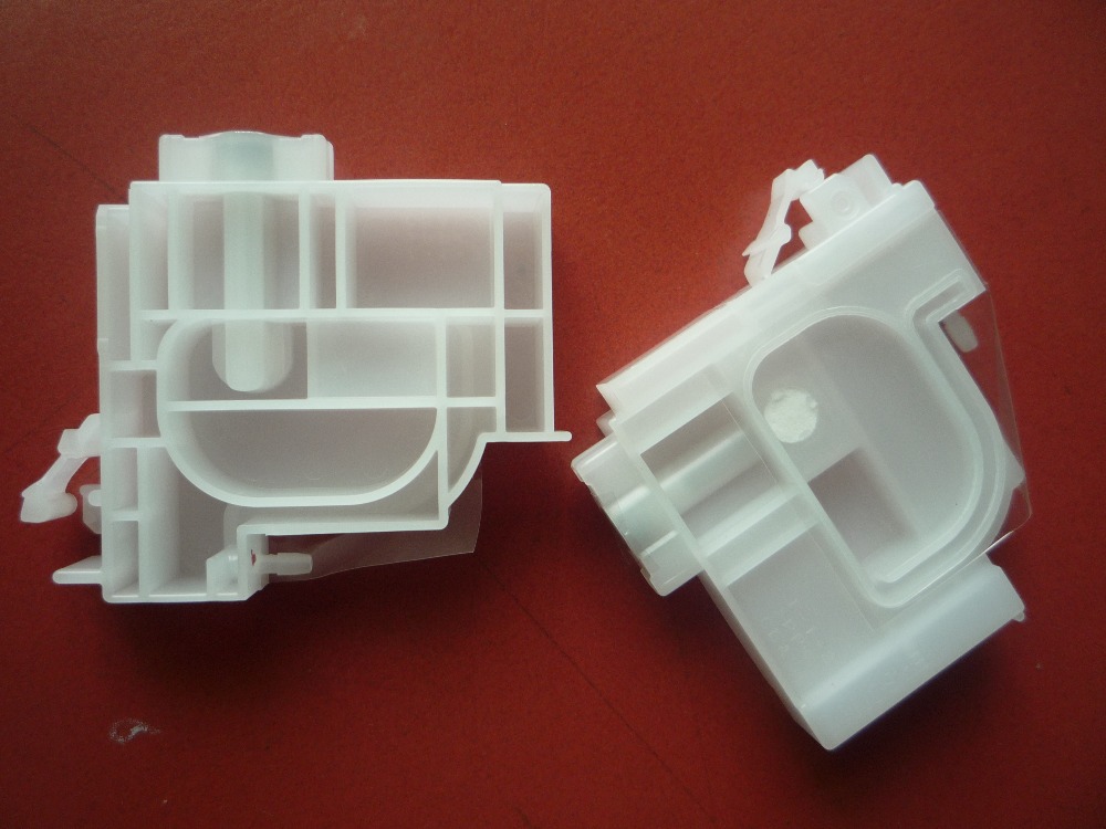

WWM, там стоит клапан на выходе ( как в простом картридже ) .
Хотя , это фактически красивые картриджи с названием демпферы .
http://g02.a.alicdn....R-ASSY-Head.jpg
Там тех клапанов ( которые есть обычных в демпферах ) нету .
Будь это (( правильные )) демпферы , в epson L небыло бы что поднял доноры - кляксы на бумаге .
