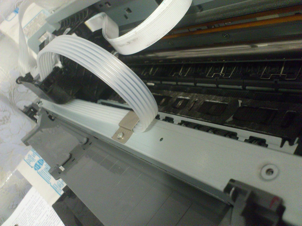

|    Сообщение #24 Отправлено 26 февраля 2016 - 21:22   sanek943

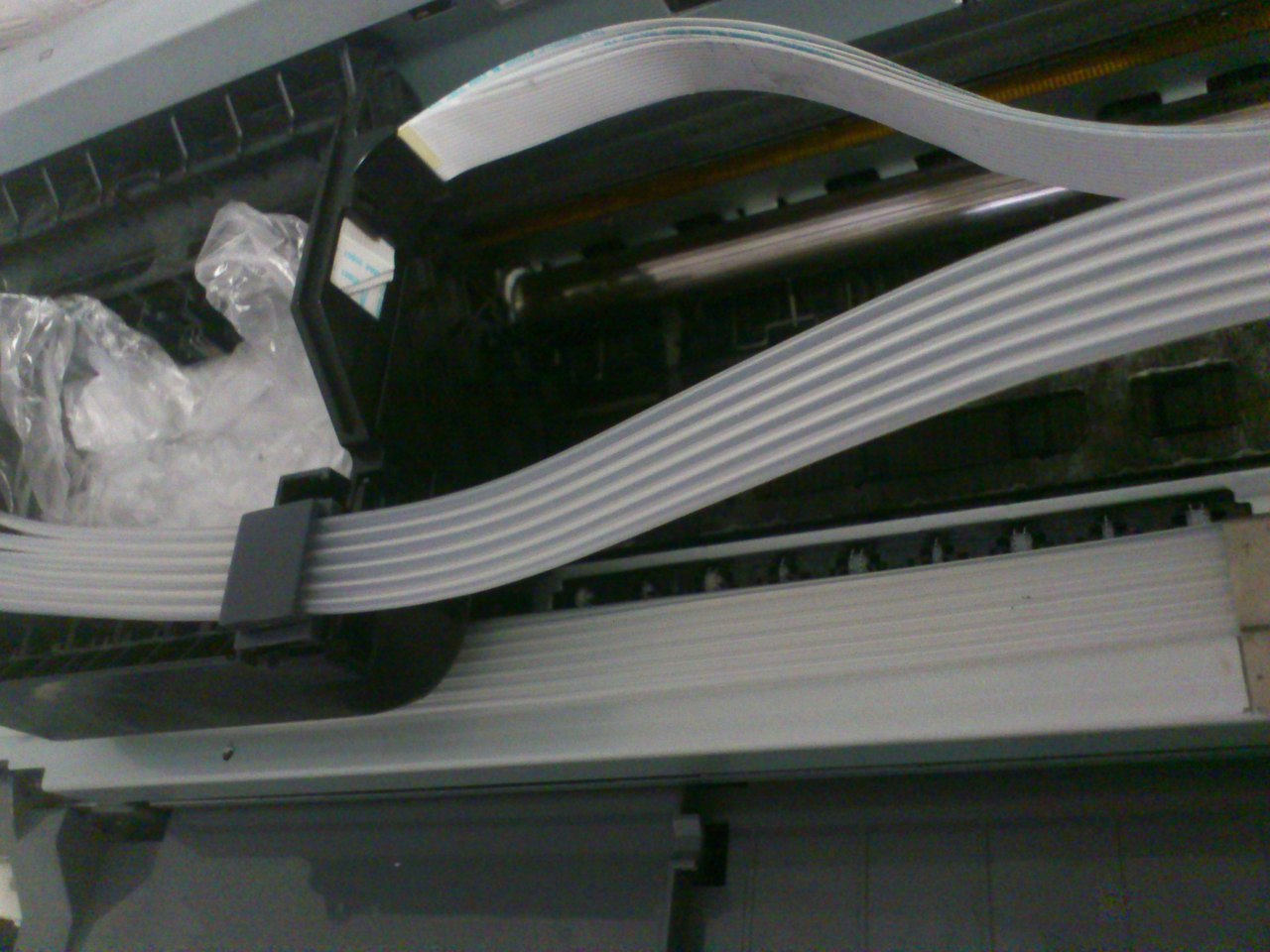

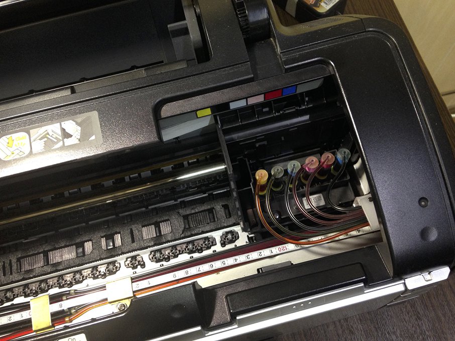

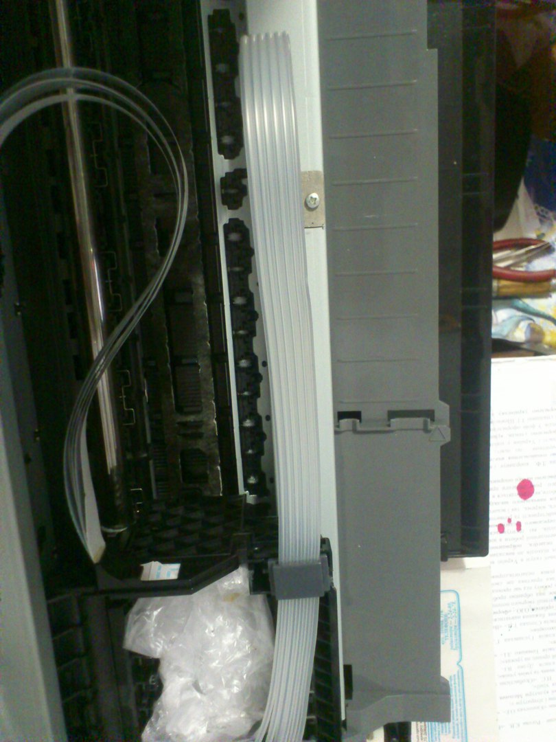

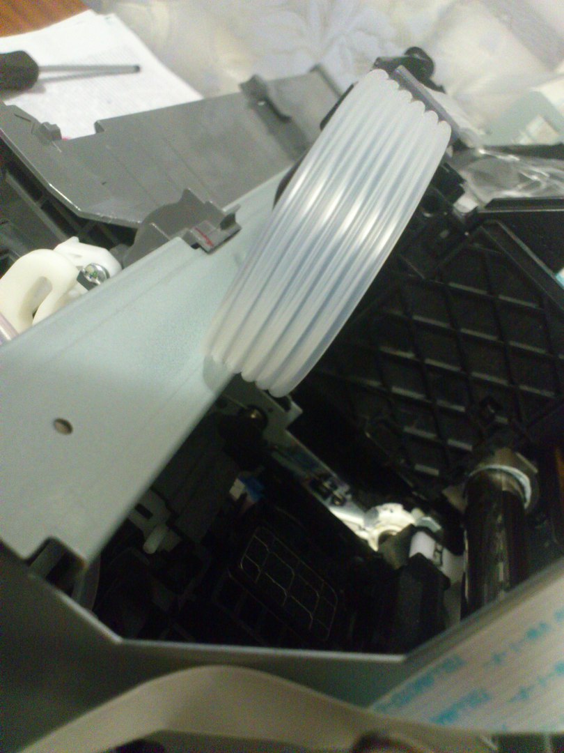

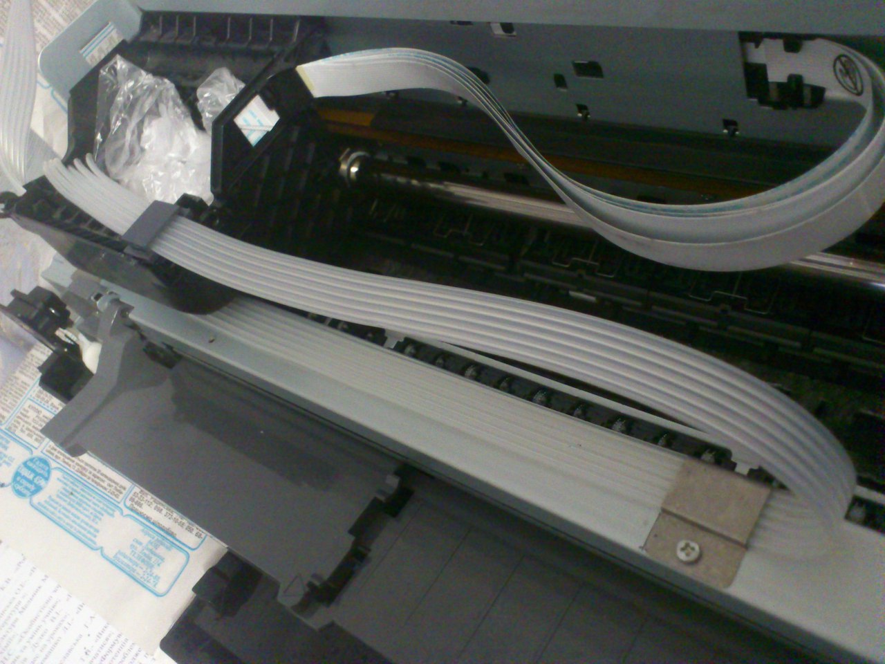

Возникла следующая проблема. Походу чернильный шлейф как бы кривой. Потому что как не пробую, а он в в крайнем положении почти слазит со станины.

|    Сообщение #25 Отправлено 26 февраля 2016 - 22:05   Tack
Нужна "направляющая", у Юхи в этом качестве выступает металлическая лента от измерительной рулетки. Я по совету Episode делал их из 3-х литровой ПЭТ бутылки из под сладкой воды/пива. Такжже пробовал пластик из канцелярский папок со скоросшивателем. Он тоже вполне подходит.
|    Сообщение #26 Отправлено 26 февраля 2016 - 22:17   sanek943
а то что шлейф кривой, то ничё???
это ообенно хорошо можна разглядеть на последней фотке
|    Сообщение #27 Отправлено 27 февраля 2016 - 05:42   slef
Можно немного повернуть шлейф в месте крепления на ПГ. Для компенсации кривизны. У меня было так же. Потому и клеил шлейф двухсторонним скотчем к креплению и пластинке из бутылки.
Или демонтировать шлейф и развернуть его другим, ровным концом к ПГ
Но поддержку из полоски, вырезанной из ПЭТ бутылки сделать все равно надо. Иначе однажды шлейф провиснет, попадёт под ПГ, и Вы тоже "попадёте". На проблемы или деньги.

|    Сообщение #28 Отправлено 27 февраля 2016 - 10:08   sanek943
не помогает(
тогда шлеф в другую сторону сползает( єто тоже не есть хорошо
вы видели как проложен шлейф??? Как он можнт провиснуть??? Ведь ПГ когда запаркована, он лежит на станине, а не висит так как у меня на 390-ом (там иначе не получалось, так как мешает електрический шлейф)

Просмотр сообщенияsanek943 (27 февраля 2016 - 10:08) писал:
Дело то хозяйское.
А провиснуть может всегда при обратном ходе ПГ под действием веса чернил в нем. Да и со временем некоторые шлейфы размягчаются.
Epson L1800 только оригиналы.

|    Сообщение #31 Отправлено 27 февраля 2016 - 20:37   Tack
Дык эта полоска "два в одном" - и поддерживает шлейф и не дает уйти ему в сторону. Я в качестве эксперимента жестко привязывал шлейф к поддержке тонкой полоской скотча на обоих ее концах, а посредине поддержки шлейф "гулял" внутри кольца из суровых ниток (если закрепить его жестко, то начинает выкручиваться шлейф. Внешне выглядело это дело немного по колхозному, но работало вполне хорошо.

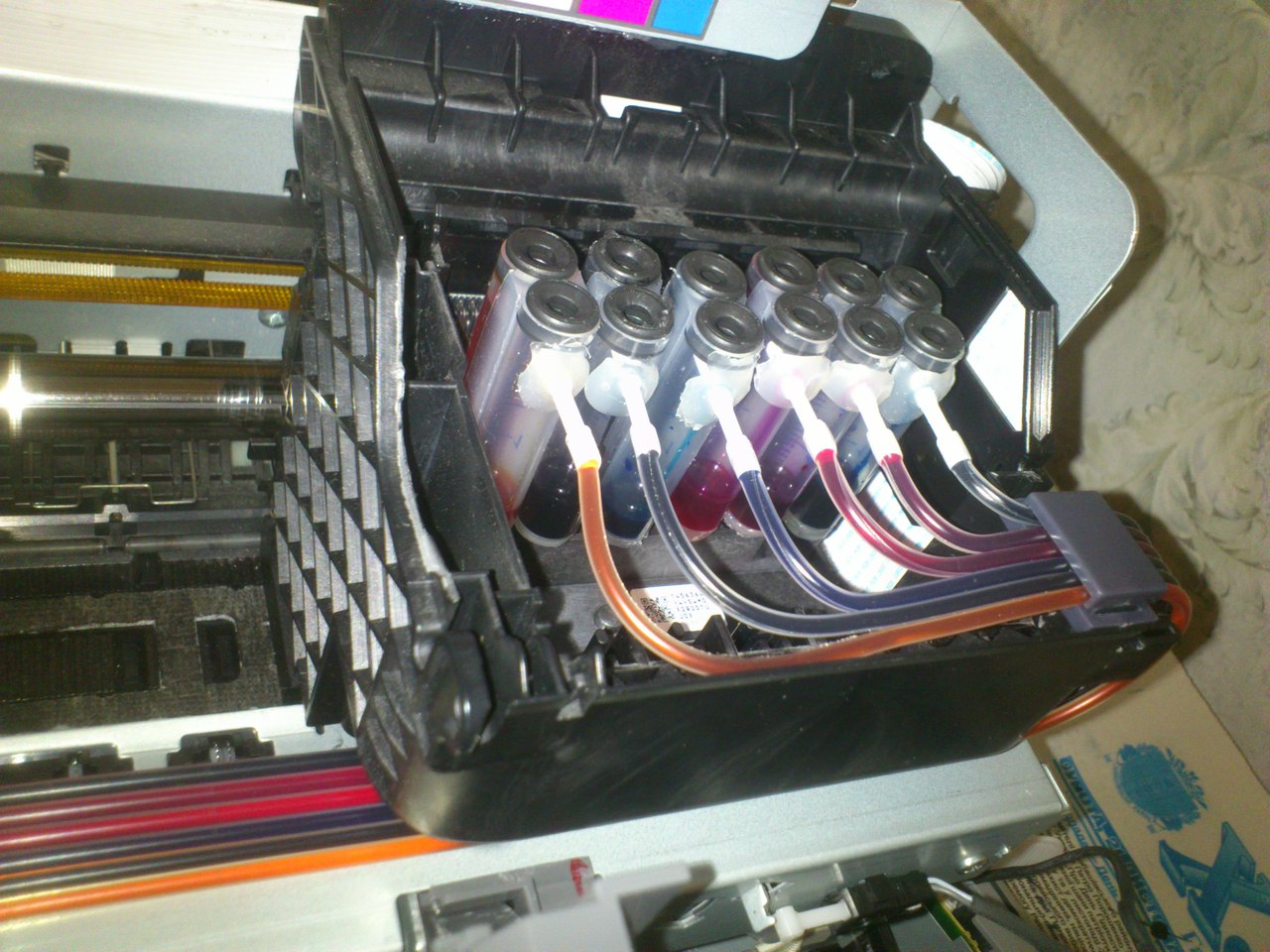

Я уже сделал ребята) Купил новый шлейф и все стало на свои места.

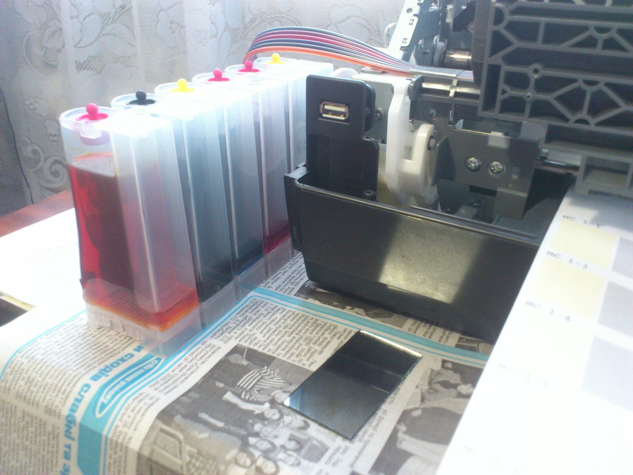

Прикрепленное изображение: 4ldiYOVzx-s.jpg
Прикрепленное изображение: a9mmr_2MgRY.jpg
Прикрепленное изображение: Dad2RX7z9Yc.jpg

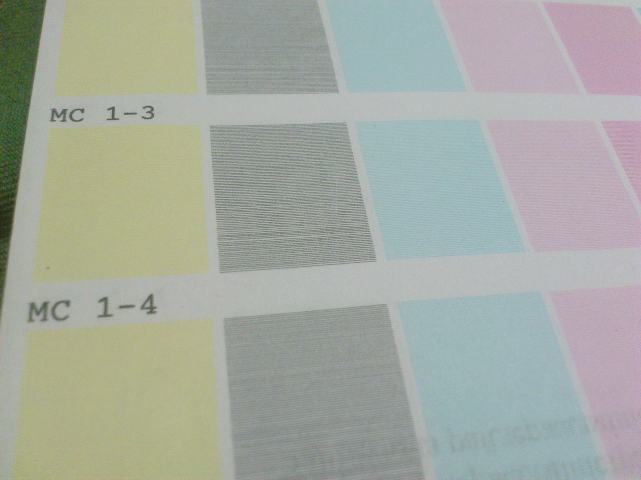

И еще. Что можете сказать по поводу черного цвета на тесте дюз??? Извиняйте за качество (сканера нету под руками, только телефончик)
|    Сообщение #34 Отправлено 28 февраля 2016 - 04:56   slef
Косоструй. Что ещё сказать?

|    Сообщение #35 Отправлено 28 февраля 2016 - 05:36   slef

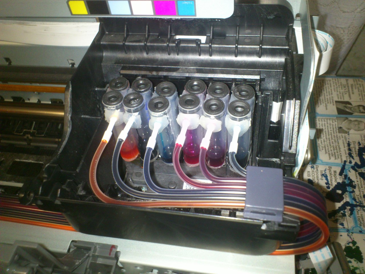

Просмотр сообщенияsanek943 (27 февраля 2016 - 23:04) писал:
Я уже сделал ребята
Поздравляю! Капсулы самодельные вижу. А можно по подробнее фото конструкции? И описание технологии. Догадываюсь, что шприцы, ватные палочки и соплемет использовались?
Зачем 2П капсулы? Лишний вес и объём чернил гонять туда сюда. Тем более чернила там плохо обновляются наверно. Есть ли фильтр?

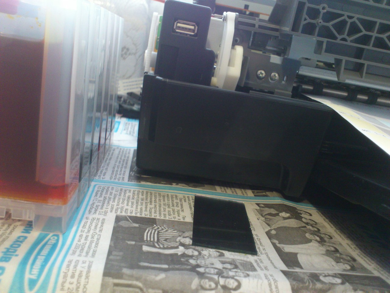

|    Сообщение #36 Отправлено 28 февраля 2016 - 11:24   sanek943
Поздравляю!
спасибо)
завтра сделаю мастер класс для всех желающих. Склею одну капсулу и выложу подробное видео технологии.
да. все именно так.
Зачем 2П капсулы?
затем чтобы не играться с баалнсировкой системы. Доноры стоят намного нижу уровня ПГ и все работает (благодаря 2П капсулам)

|    Сообщение #37 Отправлено 28 февраля 2016 - 12:15   sanek943
Есть ли фильтр?
если вы про фильтр в капсулах, то его там нету. Ведь фильтры есть в верхней части ПГ, которую можно легко снять и при необходимости промыть не подвергая риска убить нижнюю часть ПГ.
Какие чернила залиты?
сначала были WWM, потом промыл ПГ "зеленым мистером мускулом" и залил колорвей. Но что при WWMе (тест дюз делал), что при колорвее (тест дюз делал) косоструй одинаковый. Дюзы есть все, но как видно на тесте, немного косят. Как побороть. Бутерброд???
|    Сообщение #38 Отправлено 28 февраля 2016 - 15:08   slef
А надо ли с этим бороться? Пробуйте печатать. Скорее всего, на фотографии не увидите никакого криминала
