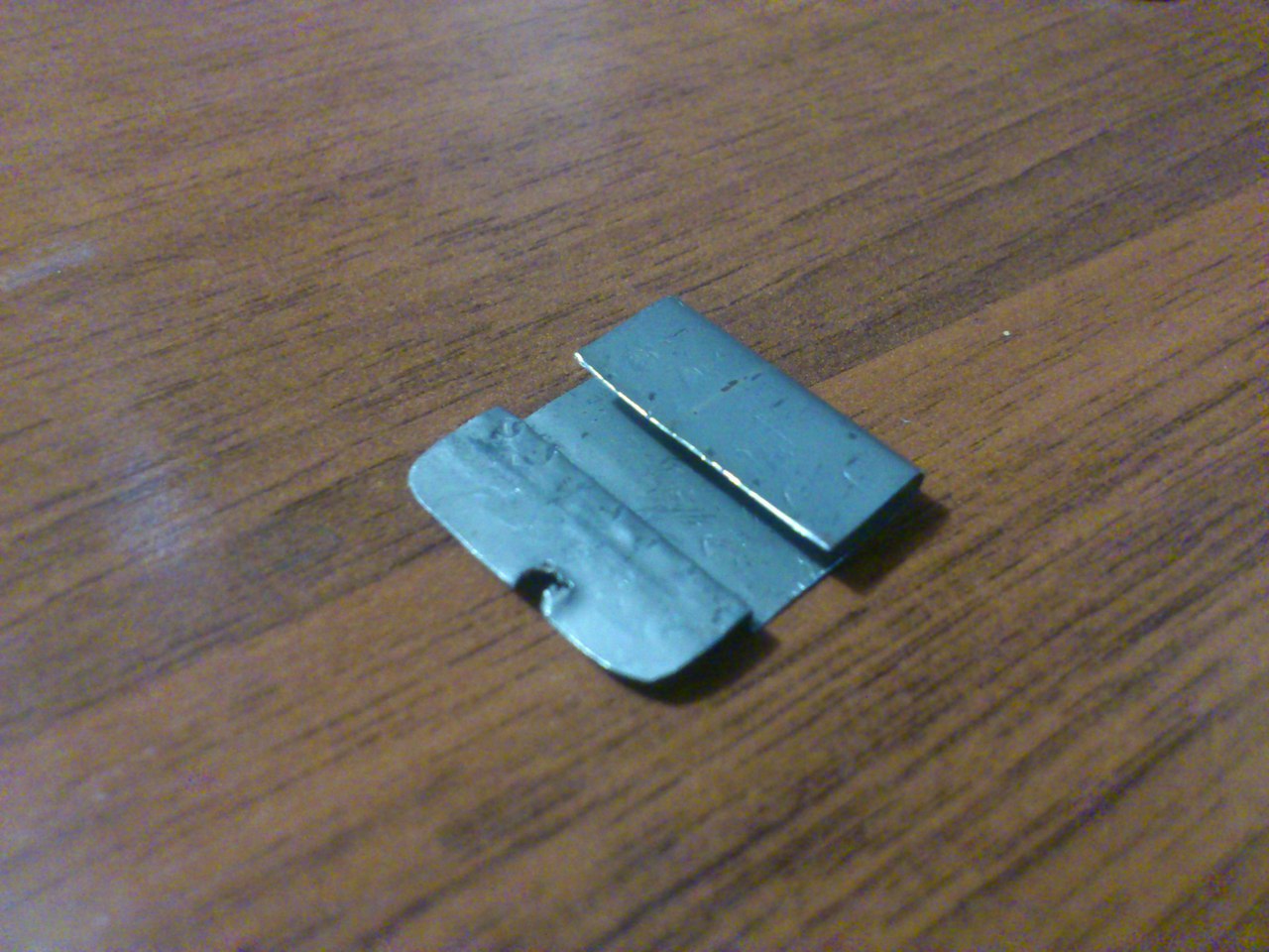

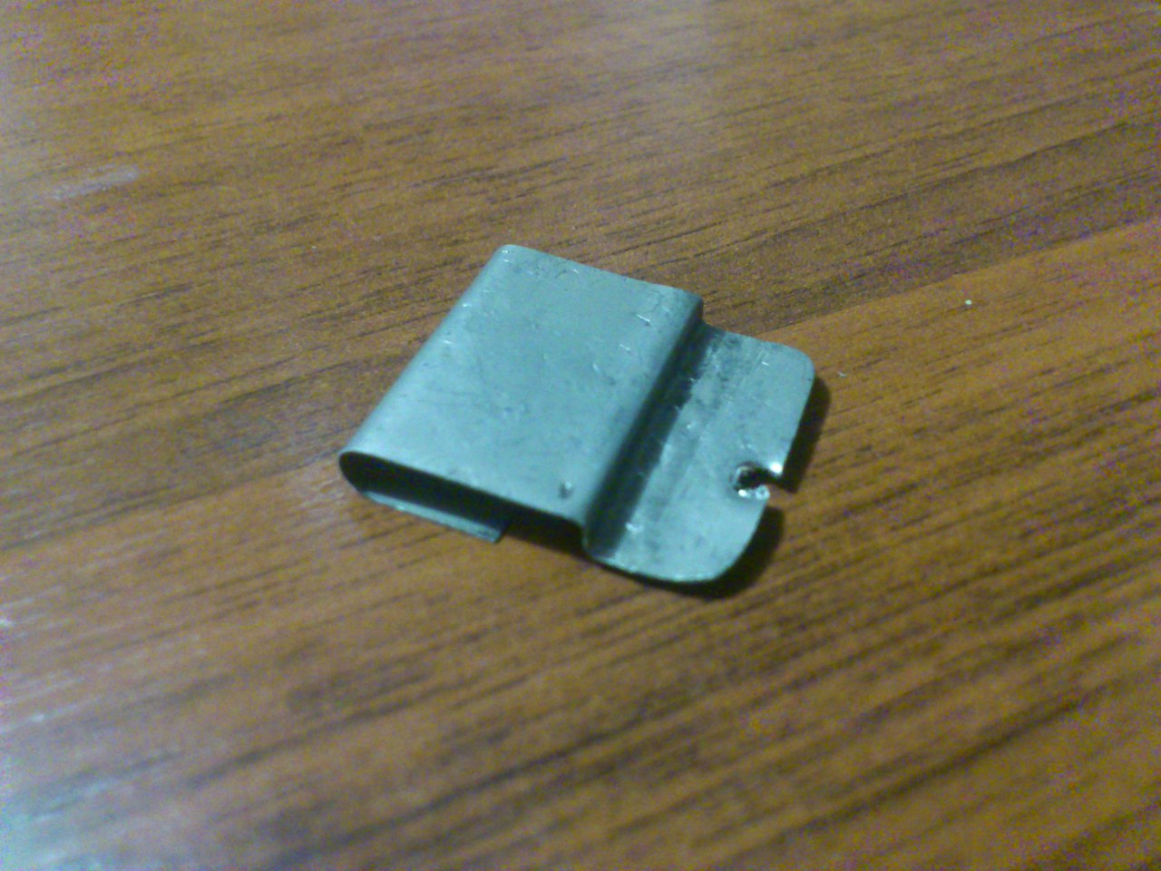

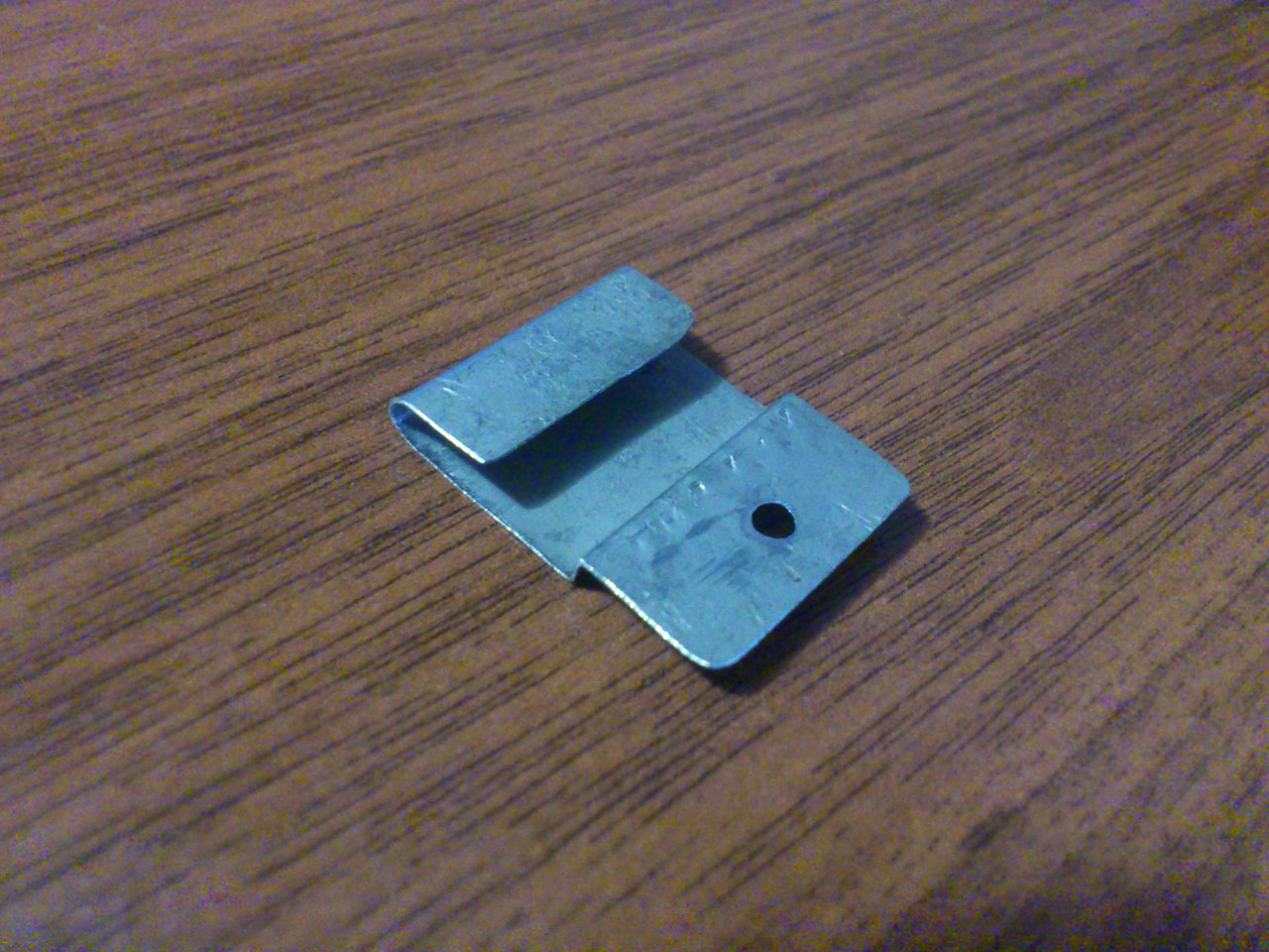

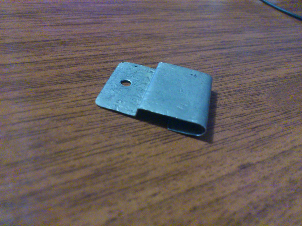

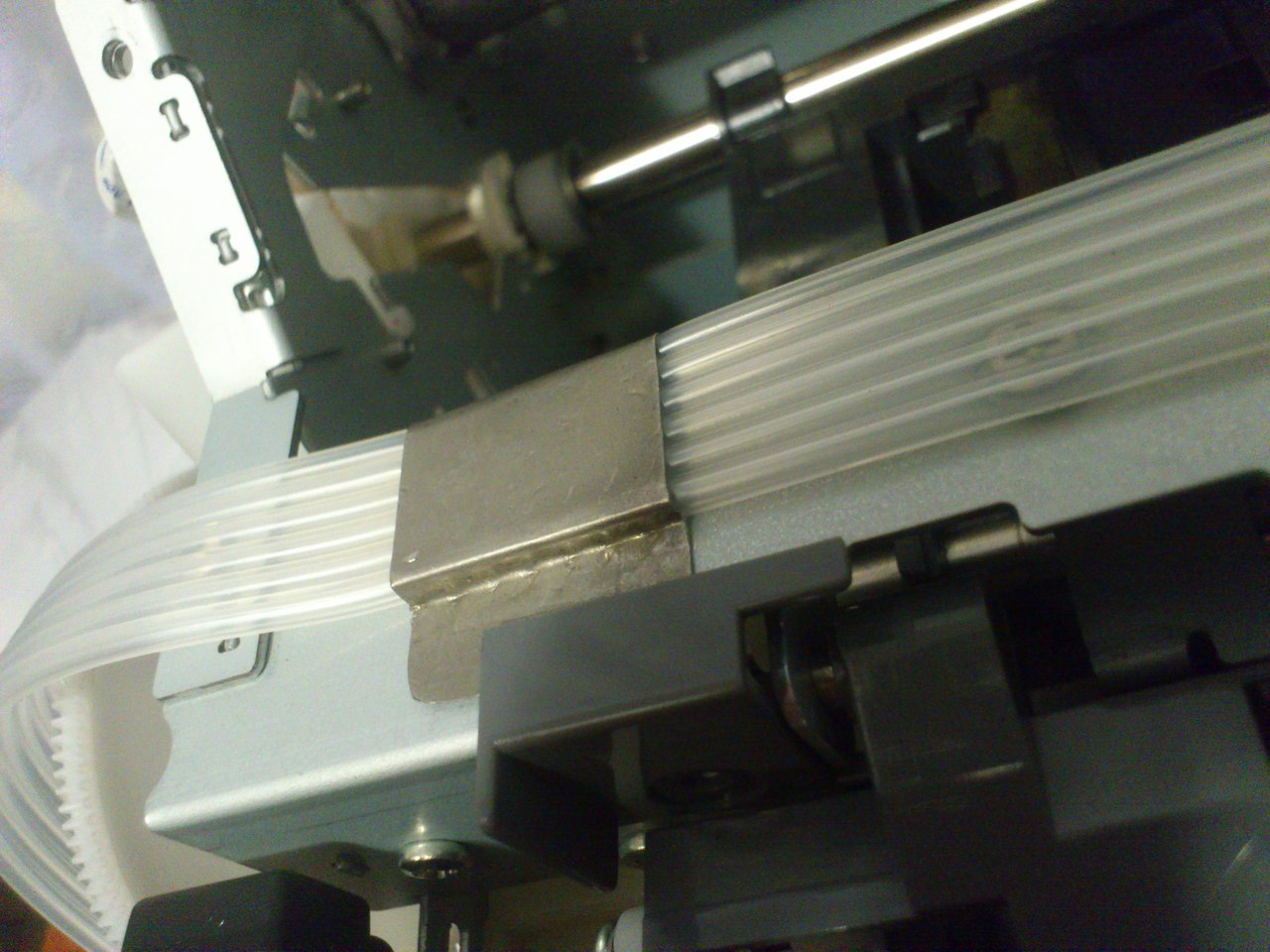

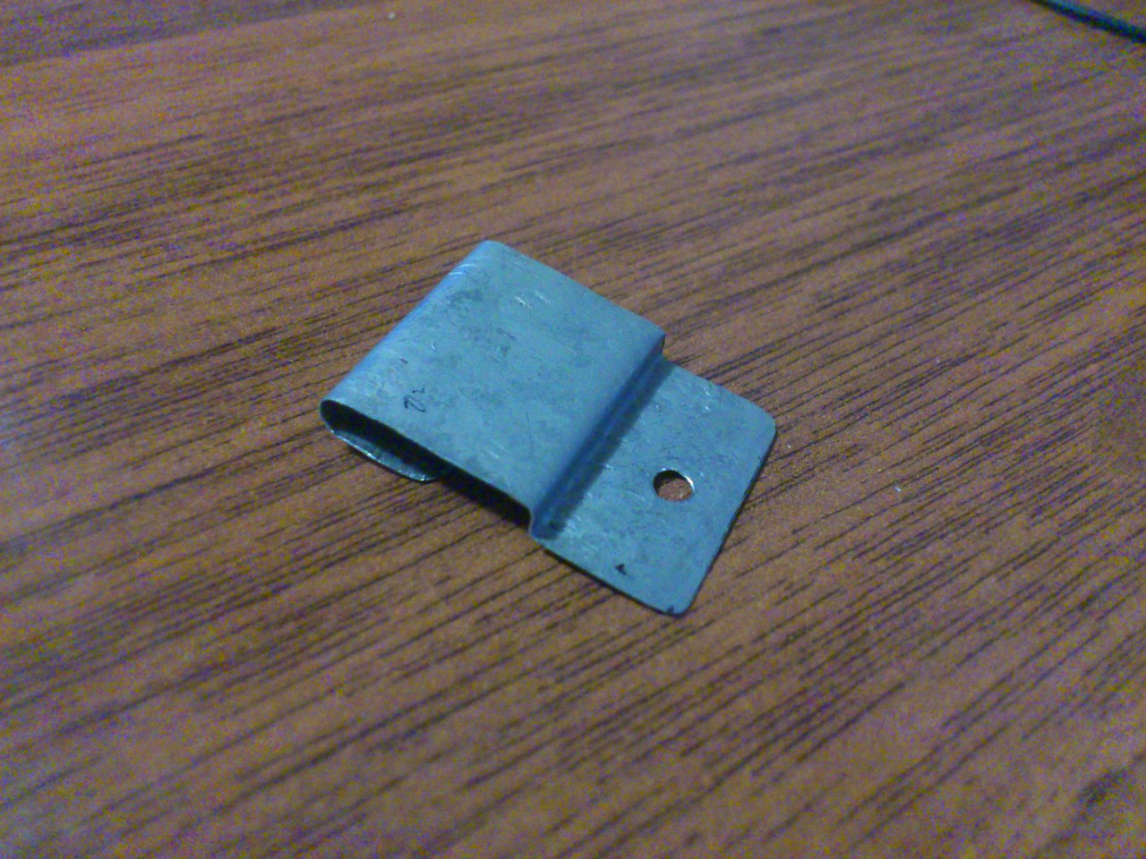

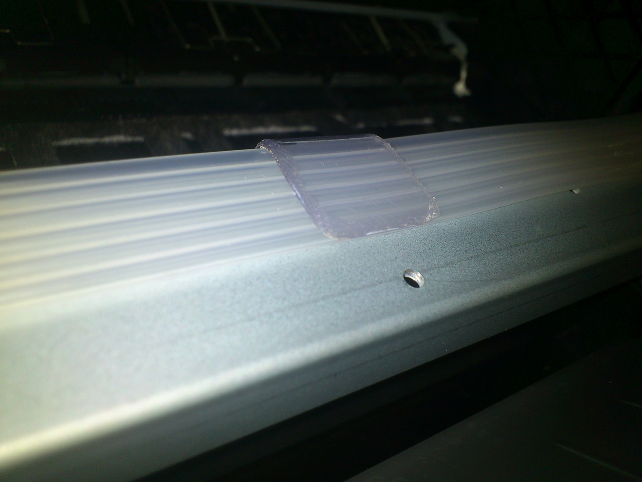

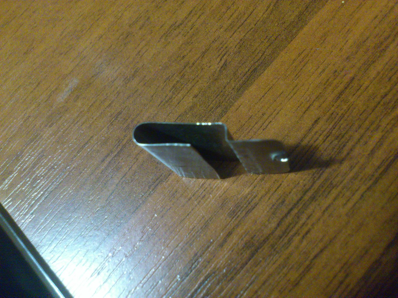

Сделать клипсу тоньше - из жести (или стальной линейки), или вообще отказаться от нее и приклеить шлейф на двухсторонний скотч.
| Сообщение #4 Отправлено 25 февраля 2016 - 20:16
Смотря какой скотч. Если взять не из хозтоваров, а что-нибудь типа 3M 300LSE, на который тачи в планшетах клеят, держать будет крепко.

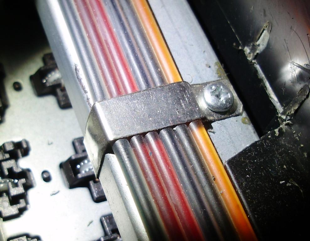

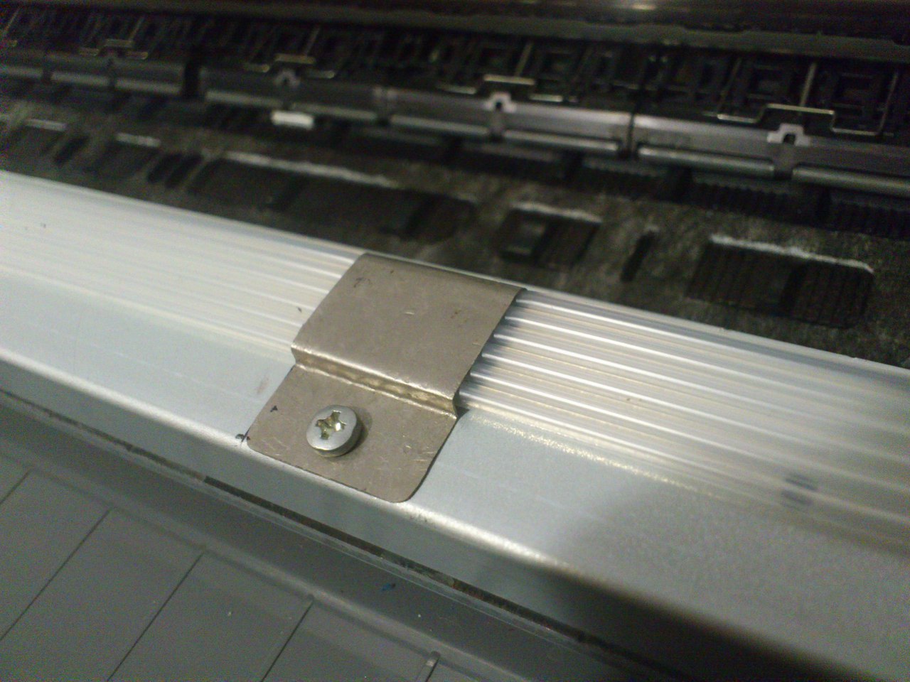

ЮХа, самое правильное решение. Жаль, фотографировать уже нечего, отдал сабж. Спилил все, что выходило за пределы ПГ, оставил только ухо для шлейфа. Вес каретки со 150 грамм стал 110. Шлейф крепи как хочешь, хоть болтами на 8. Скотч - решение неправильное, со временем шлейф тупо уплывает в сторону, а скотч перестает его держать. Такое впечатление, что материал шлейфа реагирует с клейким слоем скотча. От станины не оторвать, а шлейф сползает. Механическое крепление самое надежное, но и клипсы нормально клеятся.

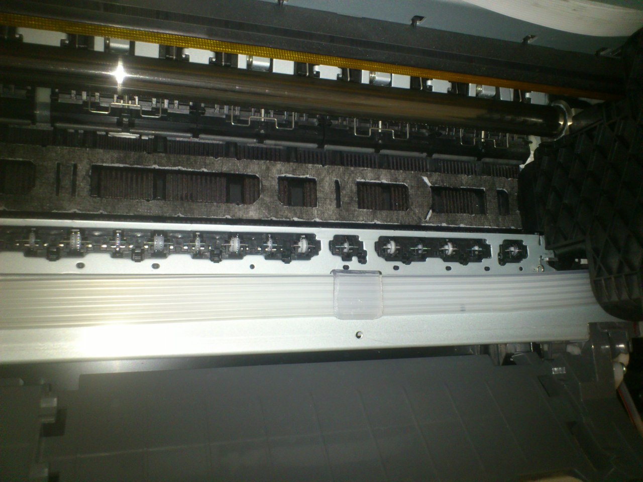

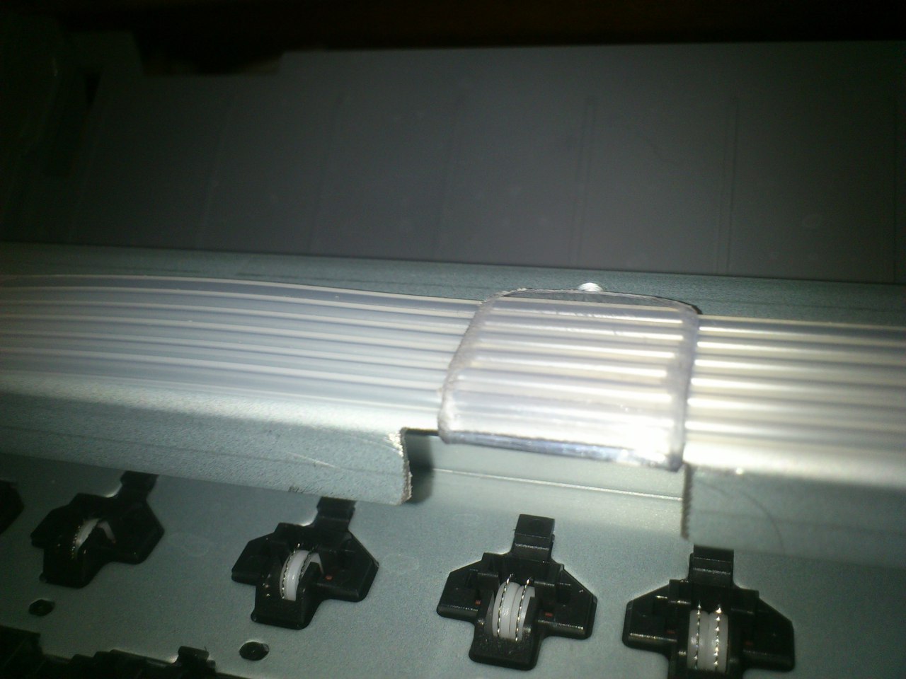

А я когда делал нижнюю прокладку шлейфа с креплением жестинами, с дуру приклеил тонкий двухсторонний скотч с обеих сторон шлейфа- и к станине и к жестине. Для надежности)) Посмотрим, что будет со времени. Запасной шлейф под рукой, если что.
