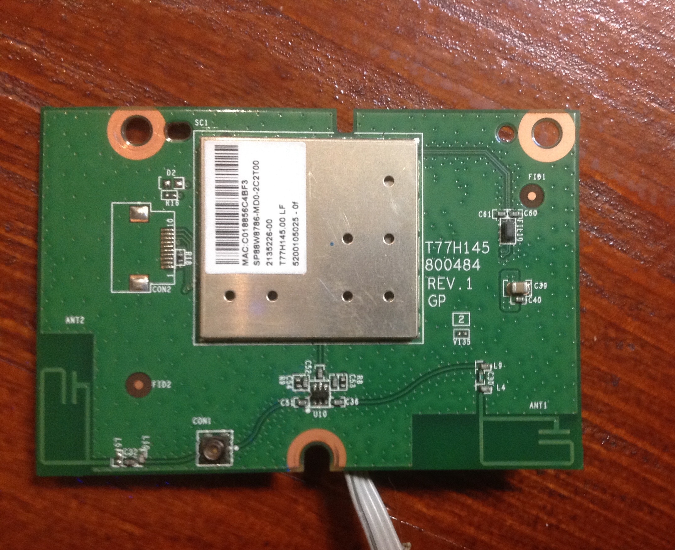

| Сообщение #6 Отправлено 25 февраля 2016 - 16:33
Slava2, можно фото твоего wi-fi чипа от твоего canon .
В частности интересует группа контактов .
Может обычный USB Wi-Fi адаптер подойдет .

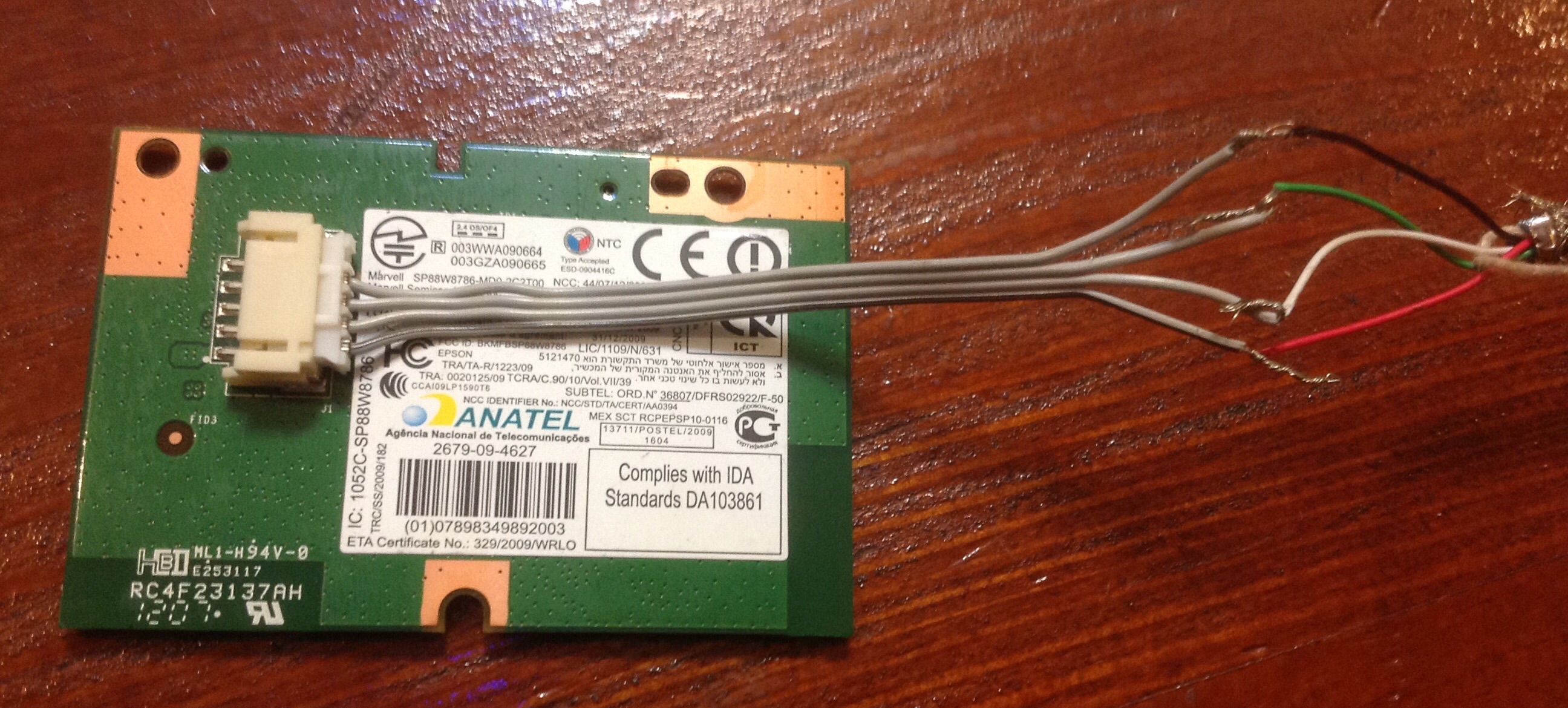

| Сообщение #9 Отправлено 25 февраля 2016 - 17:33
Стаc,
Так это и есть USB .
Мы из мертвых canon и Epson извлекали такие модули , садили их на USB провод и продавали по 3 копейки .
Подключение по 4-м проводам. А вдруг USB?

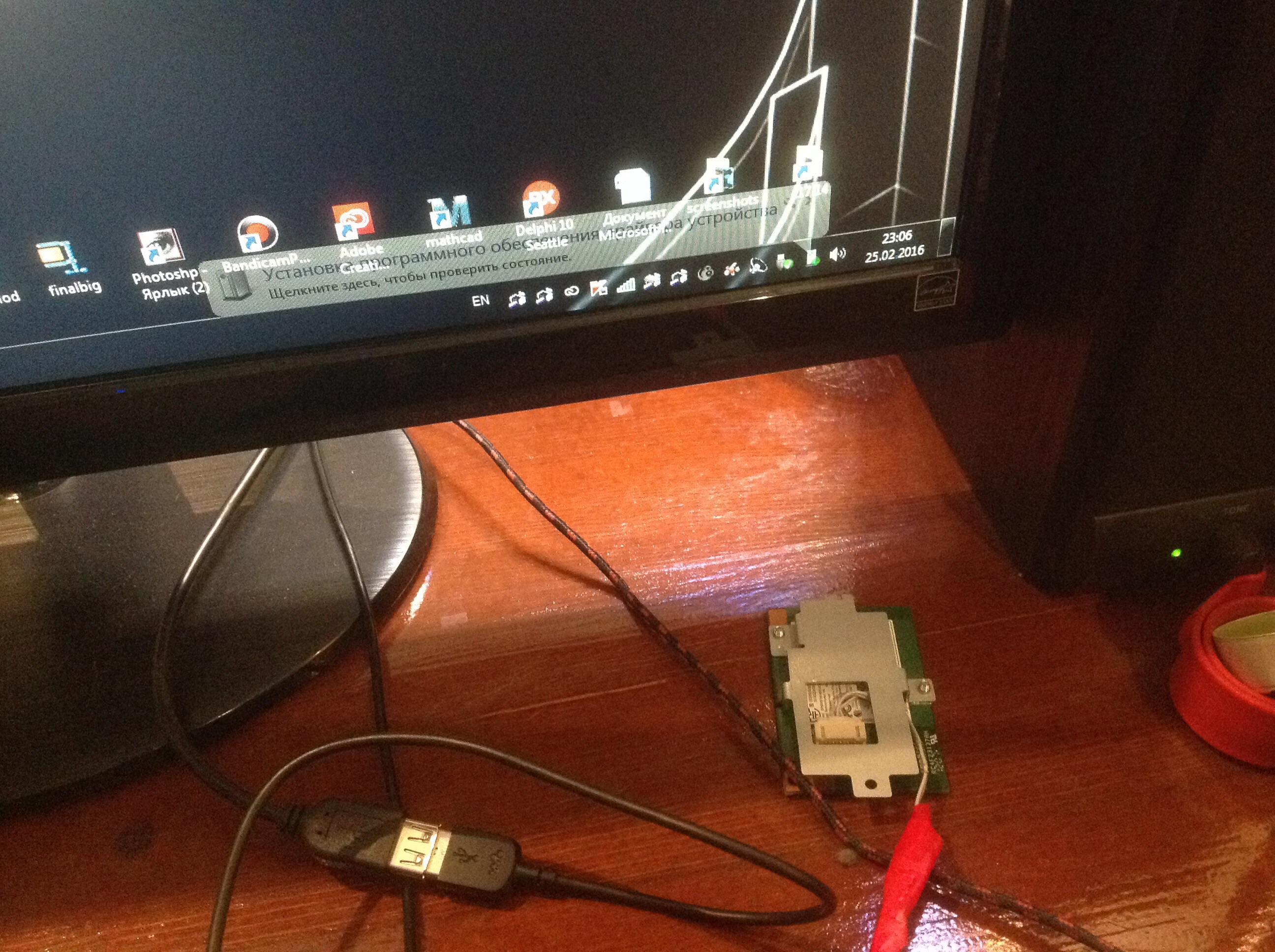

| Сообщение #14 Отправлено 25 февраля 2016 - 21:54
Завтра попробую припаять 4 провода и воткнуть в USB. Если верить combain, попросит драйвер.

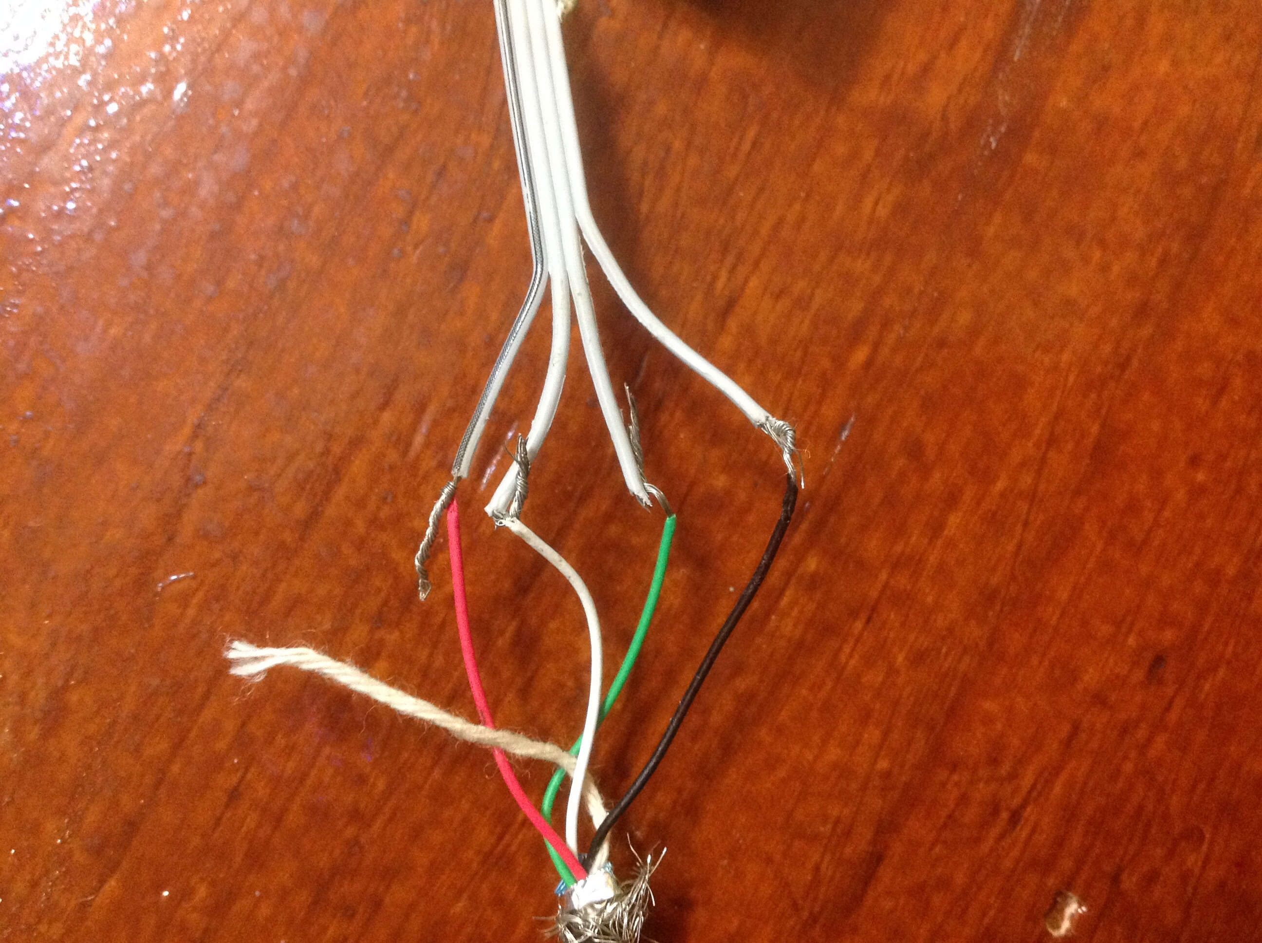

| Сообщение #15 Отправлено 25 февраля 2016 - 22:28
Стаc,
Он сам его устоновит из "центра обновления windows "
Главное , что бы плата была от российского устроиства ( прошивка ) .
А так , всё хорошо работает
И лучше если на компьютере не было встроенного или сьёмного Wi-Fi модуля кроме этого подключаемого ... Но должен быть доступ в интернет ( можно через локал или проводной ... Но не через сторонний Wi-Fi модуль ) .
P.S. Эта маленькая Wi-Fi плата от Epson XP ловит Wi-Fi лучше чем самые дорогие Wi-Fi адаптеры из магазина .
Epson своё качество во всем )))
Стаc, вот тебе фото подключения проводов USB относительно плюса ( красный провод / серый с черной линий ) к этому модулю .
Это так , что бы ты их всех не спалил случайно
Если будет что-то непонятно - давай в личку .
| Сообщение #16 Отправлено 25 февраля 2016 - 22:37
combain, спасибо за сверхоперативность, все понятно! Всех бы точно не спалил, максимум 1шт., но это мало повлияет. Полярность питания определил также как у тебя, были только сомнения насчет питания - 5В или 3,3В - у Epson это основное.

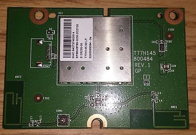

| Сообщение #17 Отправлено 25 февраля 2016 - 22:45
Стаc, так это и так видно ...
И наши платы невероятно похожи .
Смотри
И вот
Проще уже некуда .
А я просто собрал , подключил и всё заработало
Смотри
И вот
Проще уже некуда .
