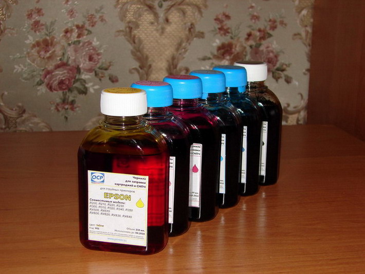

Чернила ОСР
| Сообщение #61 Отправлено 05 марта 2008 - 16:29
Пользуюсь ОСР второй год - никаких проблемм. Вряд ли это китай - очень уж качественные.
| Сообщение #62 Отправлено 05 марта 2008 - 16:53
По какому критерию Вы, igor_i , определяете качественность?

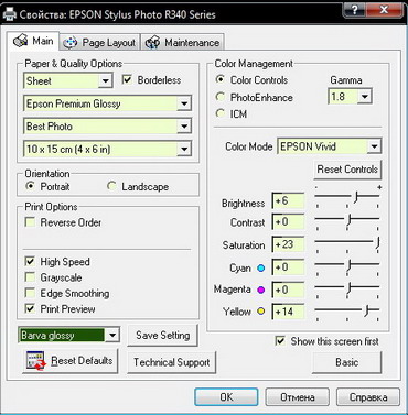

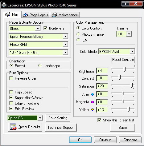

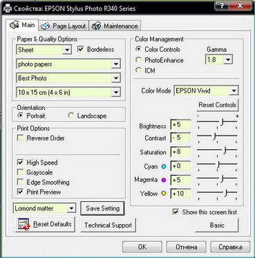

| Сообщение #69 Отправлено 02 апреля 2009 - 20:22
Stylus Photo R340. Купилу Ресеттерсов комплект ОСР по 100 мл. До этого печатал только оригинальными картриджами, их же сделал перезаправляемыми. С ПГ принтера проблем - вообще никаких. Впрочем, я каждый день продуваю дюзы (когда нечего печатать), распечатывая 10х15 - что и вам советую. Цветопередача великолепна, но получить чёрно-белые фотографии - голый вассэр: зеленит в полутонах. На Epson Premium Glossy, Barva Glossy - на бронзинг и намёка нет. Во всех профилях пришлось существенно повышать значение Saturation, настройки цветопередачи отличаются от тех, которые были на оригинальных картриджах. Предлагаю свой небольшой набор профилей для R340, попробуйте - возможно подойдут и вам.
| Сообщение #70 Отправлено 03 апреля 2009 - 07:40
Критика принимается.
Маленько облапошился - настройки драйвера, конечно.
А что, если и в самом деле всё так просто? Нет, я не спорю - предела совершенству, конечно, нет. Но, с другой стороны, возможно, разумная граница совершенствования фотопечати находится до изменения профилей... Во всяком случае, скажу так: меня изначально не устраивало качество цветопередачи на оригинальных чернилах и фотобумаге Epson, пока я не поменял настройки драйвера (без изменения профилей, которые были установлены с ПО принтера). Но с помощью настройки драйвера методом печати и сравнения отпечатка с изображением на мониторе удалось добиться желаемого результата. Монитор "калибровал" до этого тоже "на глазок".
Не скажу, что удалось достичь идеальной цветопередачи (что, на мой скромный взгляд, чрезвычайно трудноосуществимо, если вообще возможно), но теперь особых претензий к ней у меня нет.
Приношу свои искренние извинения профессионалам: понимаю, что в их глазах всё, написанное выше мною - ни что иное, как "ересь". ;)
major.39 (2nd April 2009 - 11:47 PM) писал:
Изачем люди покупают спайдеры и айваны... Оказывается все так просто.
Искатель (3rd April 2009 - 12:28 AM) писал:
Все с этого начинают... большой путь.
