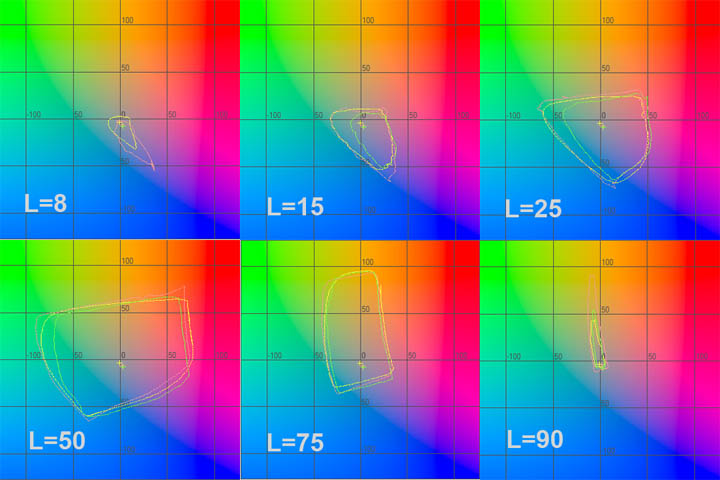

|    Сообщение #2233 Отправлено 05 декабря 2014 - 16:42   sesh
Принтер Epson Pro 3800
ДЗК по 300мл Superprint
Чернила OCP серии P20x
Бумага Lomond Premium - Super Glossy и Semi Glossy
Файлы для линеаризации через ColorBase для Superfine (1440x720) соответственно для "родного" суперглянца и полуглянца
Прикрепленный файл  P3800OCPLMNDLNR.rar (12,04К)
Количество загрузок:: 194
Файл референса и промеров, пригодных для "скармливания" в ProfileMaker с целью построения профиля для этих двух бумаг
Прикрепленный файл  P3800OCPLMND_Profile.rar (6,16К)
Количество загрузок:: 159
Кому лень строить профили, ссылки на яндекс диск:
https://yadi.sk/d/Onm0e2s-dB6sp
https://yadi.sk/d/XULFldxbdB6td
Ну и "результат" в виде скриншотов из ProfileEditor
Прикрепленное изображение: OCP_EPSON_DCTEC.jpg
"Золотой" - Epson Profile 3800 для родных чернил и родного супеглянца (PGPP)
"малиновый" - "мой" профиль для 3800, чернил OCP и Lomond Super Glossy
"голубой" - "мой" профиль для R2400, чернил DCTec и Lomond Super Glossy
P.S. "Скорбь от утрат" DCTec постепенно перерастает в умиротворение от использования OCP на 3800...
Сергей
Pro3800/ДЗК "Суперпринт"/OCP P20x, R2400/СНПЧ "Суперпринт"/OCP P20x (до этого DCTec EP7880P, до этого Hameleon), Spyder3 Studio

|    Сообщение #2235 Отправлено 06 декабря 2014 - 09:08   localhost
sesh, это интересно, но покрупнее бы графики... Да с легендой, как все делают. :)
