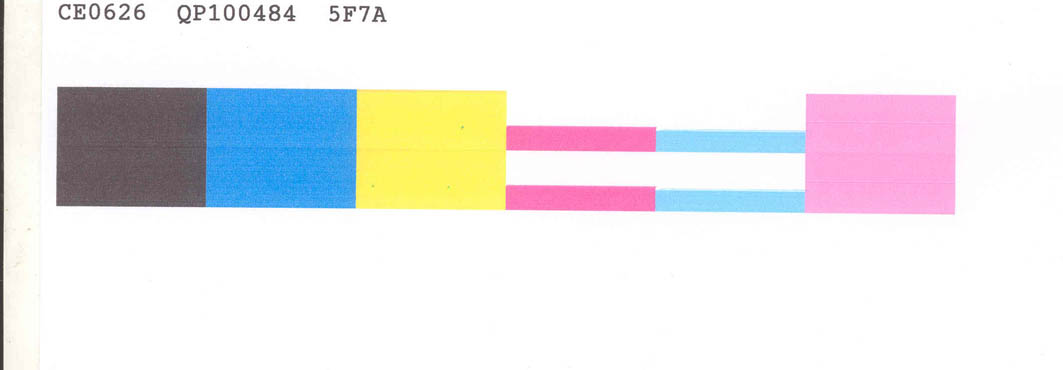

Суть такова: Имеется Epson stylus photo 830 и установленная капсульная СНПЧ от Resetters, в качестве доноров обычные емкости с чернилами, купленная примерно два месяца назад. Изначально все было чудесно, после первой установки СНПЧ не пришлось ничего делать, кроме первоначальной заправки с помощью утилиты SSC. Печатал фотки, в день примерно 20-30 штук 10х15. Никаких полосатостей не наблюдалось, в общем радовался жизни. Один раз заполосил черный при печати, одна штатная прочистка и все пришло в норму. Вчера утром, как обычно наштамповал 8 фоток 10х15 без вопросов, час примерно стоял, затем запускаю печатать снова – вижу изображение явно не в порядке. Делаю тест дюз, наблюдаю следующую картину – четыре цвета без проблем, голубой и темно-розовый печатают строго половина дюз, вторая половина не печатает.(отсканенная картинка прилагается). Предпринятые действия:
- прочистка обычная – результат ноль;
- то же, но усиленная – картина не меняется;
- прочистка с отстоями разных интервалов времени – аналогично;
Игрался с положением принтера по высоте относительно уровня чернил – ничего.
Уровень чернил в капсулах, как положено, примерно 2/3.
Демонтировал СНПЧ, поставил картриджи (Print-rite, на которых сей принтер работал все свои четыре года от роду своего), - картина без изменений.
Опыт ремонта имею только в лазерных принтерах, со струйными еще не приходилось, но руки вроде растут ровно, и с электроникой более-менее на короткой ноге.
Может кто-нибудь из опытных пнет, в какую сторону копать?
  • Прикрепленное изображение: post-33-1148121835.jpg
|    Сообщение #2 Отправлено 20 мая 2006 - 15:27   vektrum
Немного уточню вопрос:
Стоит ли цепляться за промывку головки, так как мне почему-то кажется, что здесь проблема в электронике головы, IMXO.
|    Сообщение #3 Отправлено 22 мая 2006 - 06:20   DNK
Да нет, не в электронике дело.
Проблемы с электроникой проявляются иначе: либо теряются ВСЕ цвета оптом (белый лист при печати), либо "лишние" горизонтальные следы на бумаге появляются.
А здесь варианта два:
- либо воздух в головке. Проверяется просто - если после штатной прочистки "пустые" полосы сместились, то ОНО. Поможет отстой в течение 10-12 часов + мощная прокачка из SSC Service.
- либо голова забилась-таки. Тогда надо мыть от водных чернил. Только НИ В КОЕМ СЛУЧАЕ не спиртом!!! Инструкций по промывке на данном форуме - масса. Выбирайте сами.
...сорри за природное ехидство ;о)...
|    Сообщение #4 Отправлено 22 мая 2006 - 07:21   vektrum
После прочистки полосы не смещаются, остаются на том же месте.
Отстой ничего не дает, принтер стоял с субботы, сейчас включил - картина без изменений.
А чернила у меня пигментные, OCP, когда покупали СНПЧ, дилеры в нашем городе их порекомендовали.
Значит все-таки нужно мыть голову.
Итересно, просто отмачивание поможет? А то шприцем мне чего-то страшно.
И еще момент, можно ли доверять промывочной жидкости, которцю предлагают на Resetters, или все-таки мистер мускул?
|    Сообщение #5 Отправлено 22 мая 2006 - 07:33   DNK
Упс... Ситуация почти как с заливом соляры в карбюраторный двигатель...
НУ, НЕ РАССЧИТАН 830-й НА РАБОТУ С ПИГМЕНТОМ!!!
Доообрые Вам советчики попались.
Забилась голова. Могу только посочувствовать. :unsure:
Головы я мыл под давлением (из шприца) лет 7 подряд.
Все нормально моется. Если не лить куда ни попадя. Т.е. ТОЛЬКО ПО ЧЕРНИЛЬНЫМ КАНАЛАМ (через штуцеры, и НИКУДА больше). Ну, и площадку с дюзами миллиметра на 2 в промывку замочить можно. Только чтоб внутрь (через прорезь с коричневым шлейфом) жидкость не попала!!!
Промывки под давлением не выдерживает только голова на Stylus C60/62/CX3200.
Доверять промывочной жидкости таки стоит: все-таки разрабатывалась именно для этих целей.
Вам, кстати, нужна именно промывка для пигмента.
А вообще, переспектива отмывки ПИГМЕНТА от головы 830-го - ооочень неоптимистична... :unsure:
|    Сообщение #6 Отправлено 22 мая 2006 - 07:36   MIB
чето половину дюз как "отрезало" так не засоряется.... или воздух или .... ?
|    Сообщение #7 Отправлено 22 мая 2006 - 07:39   DNK

|    Сообщение #8 Отправлено 22 мая 2006 - 07:40   vektrum
Да, но он-то работал великолепно два месяца, а тут вдруг в один момент отрезало.
Притом одновременно два цвета и строго половина дюз.
Обычно, когда засор, пропадают полосами, неравномерно.
Ладно, иду за мускулом, буду снимать и пробовать мыть.
О результатах сообщу.
