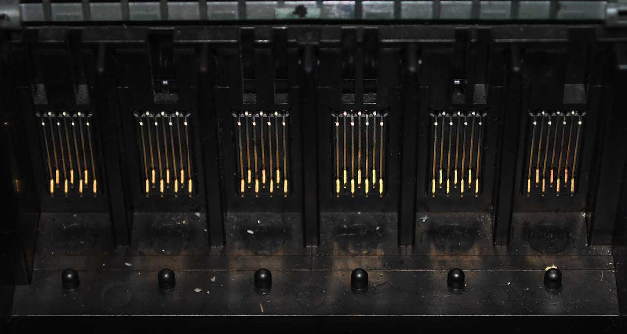

Да хоть засчитайся эти контакты
без разницы скольки там пиновые, я просто хотел сказать что на 270ом и 1410 кнопку на чипах не нужно нажимать, без нажатия картридж обнуляется.
Лучше покажи сюда CSIS от R220
Снятую с обоих сторон? или только контакты?

pepsiman, только контакты .

|    Сообщение #24 Отправлено 07 февраля 2016 - 11:19   pepsiman
Роман67,
На какой версии чипа нажимать обязательно нужно?
combain,
  • Прикрепленное изображение: CSIS board r220.jpg
|    Сообщение #25 Отправлено 07 февраля 2016 - 11:22   combain
pepsiman, всё ясно ...
Спасибо .
