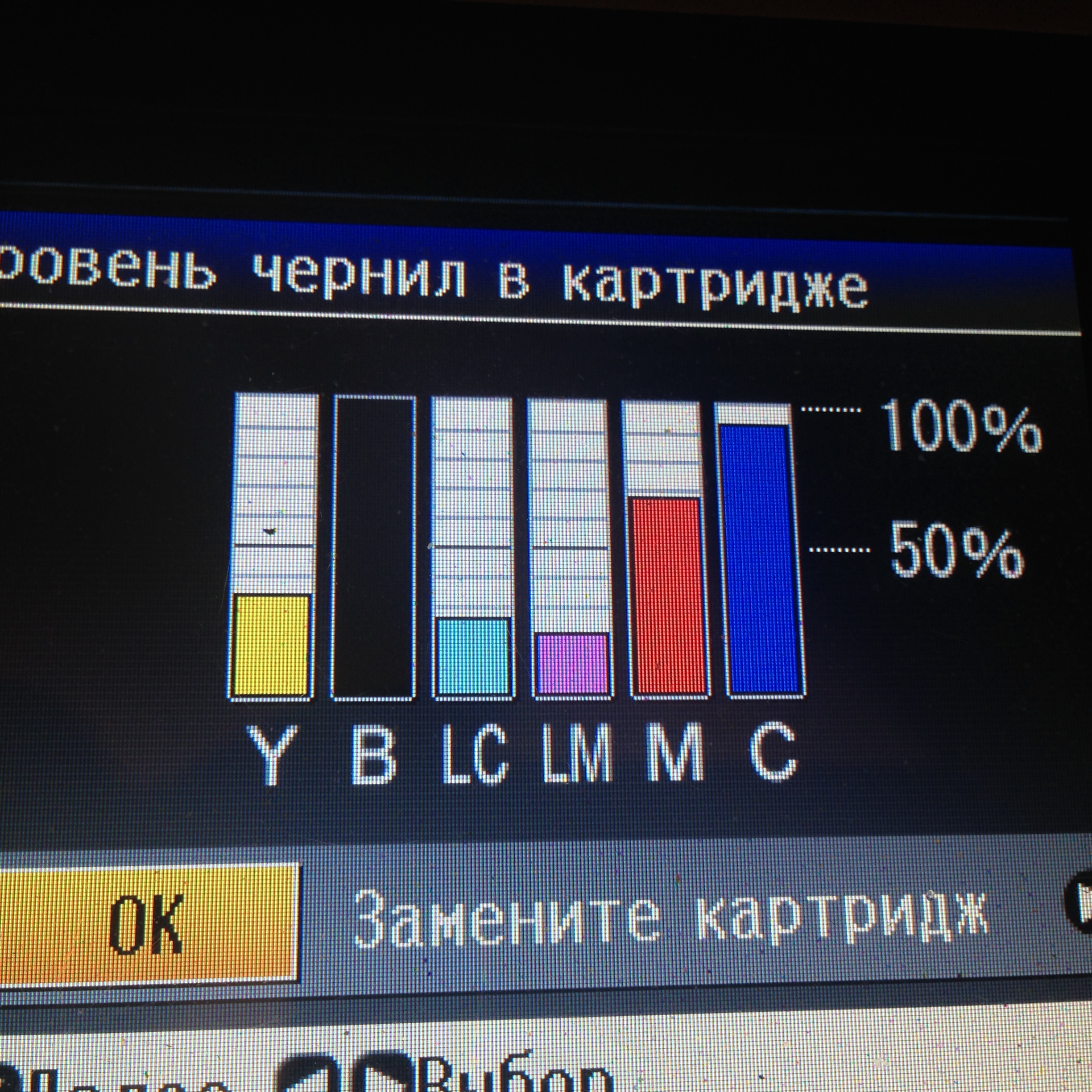

Скачал вашу программу, но там только функция "Сбросить счетчик отработки" Как сбросить уровень чернил на Эпсон R390?

Вытаскивал и дозаправлял катриджи, ничего не обнулилось. В меню, нажимал "заменить катридж", не обнулилось. Вопрос: Что такое "капля" на принтере, как ее нажать?

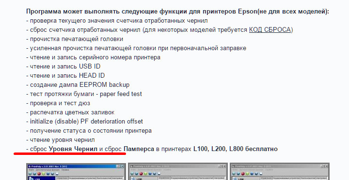

программа не сбрасывает уровень чернил...откуда вы взяли, что она (программа) это делает? где это напИсано?

Вот сдесь - сброс уровня чернил: http://reseters.ru/...showtopic=27395
А что такое памперс? И если программа не сбрасывает уровень чернил, я тогда вообще ничего не понимаю, что она делает. Чистит дюзы? Это и сам принтер делает, и калибрует и чистит головку.... Я задал в поисковике - обнуление чернил, нашлась ваша программа, которая НЕ ОБНУЛЯЕТ УРОВЕНЬ? И что интересно, 3 человека мне ответили, как можно ОБНУЛИТЬ уровень. Я ничего не понимаю.

Yria22, читайте внимательнее !
Сброс уровня чернил и сброс памперса в принтерах L100 , L200 , L800 бесплатно .
У вас L800 ? Или всё же R390 ?

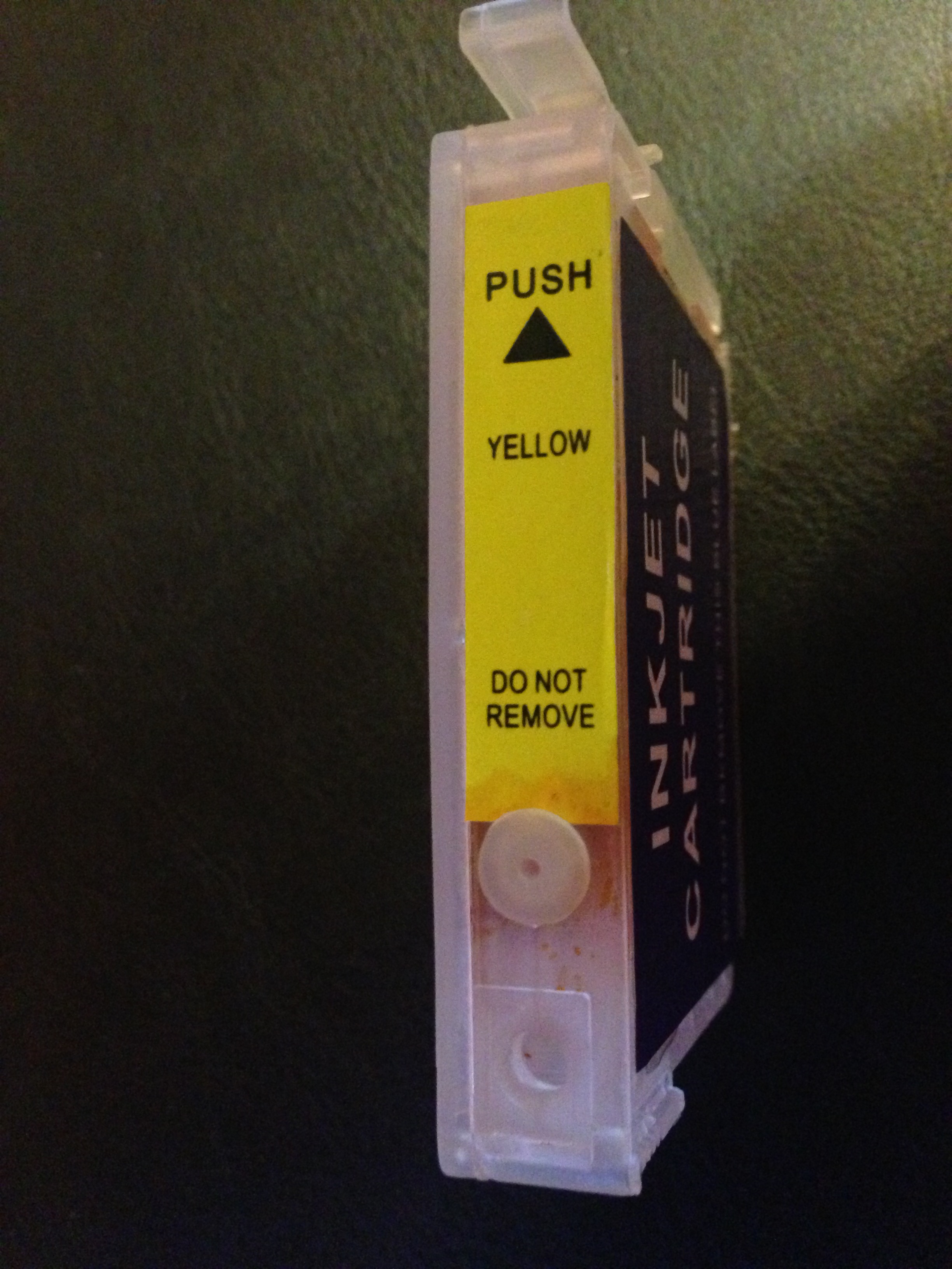

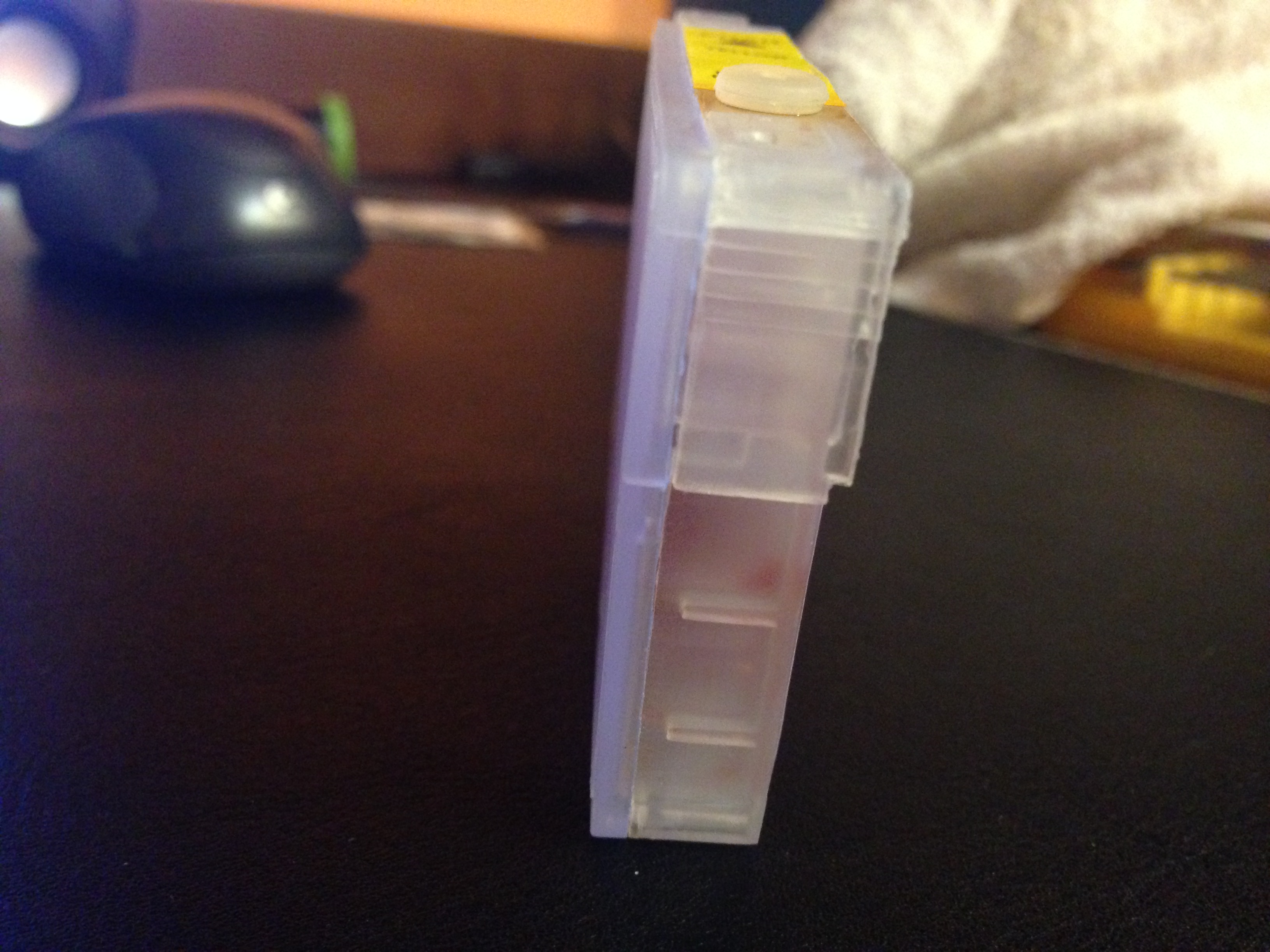

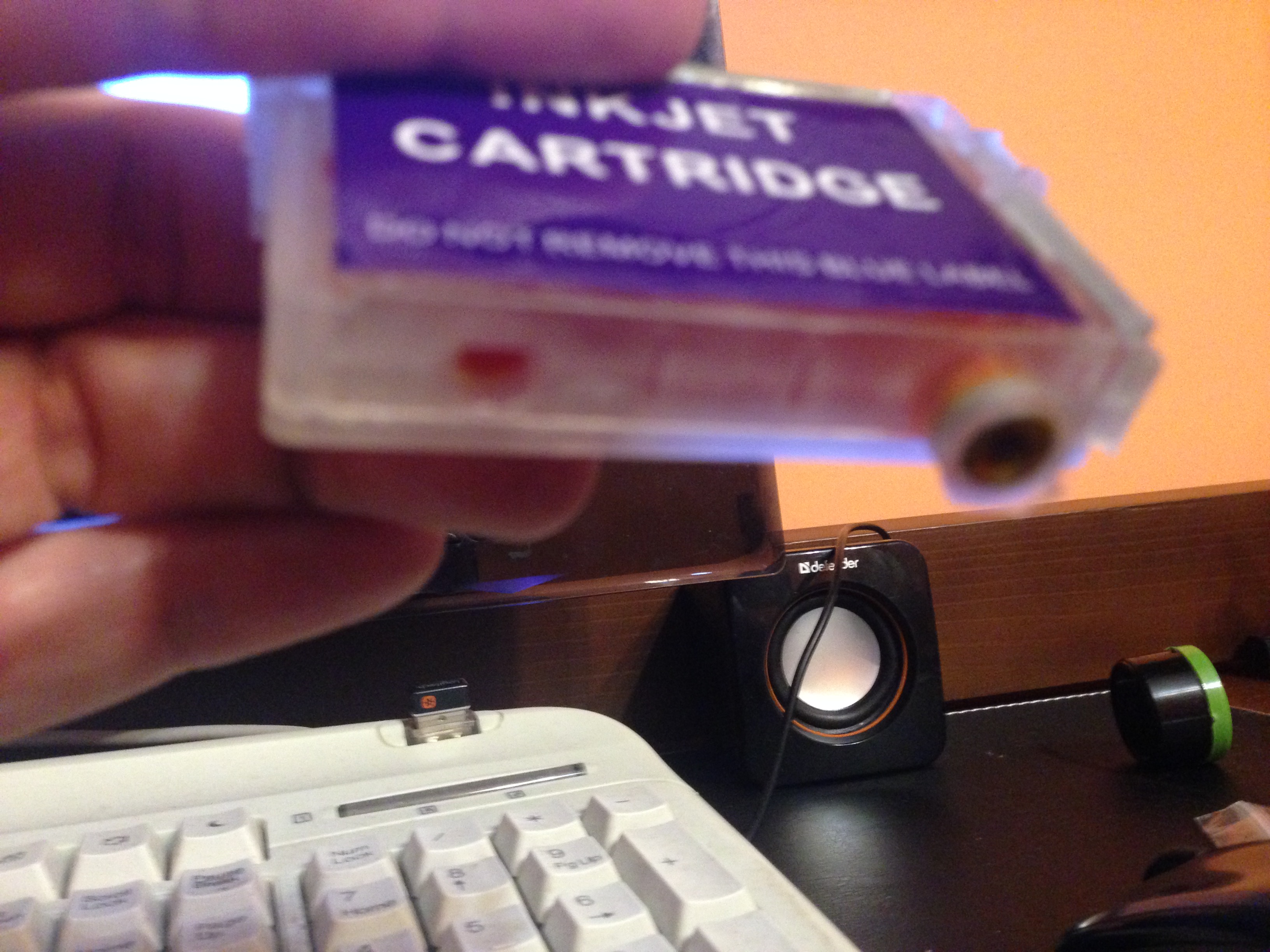

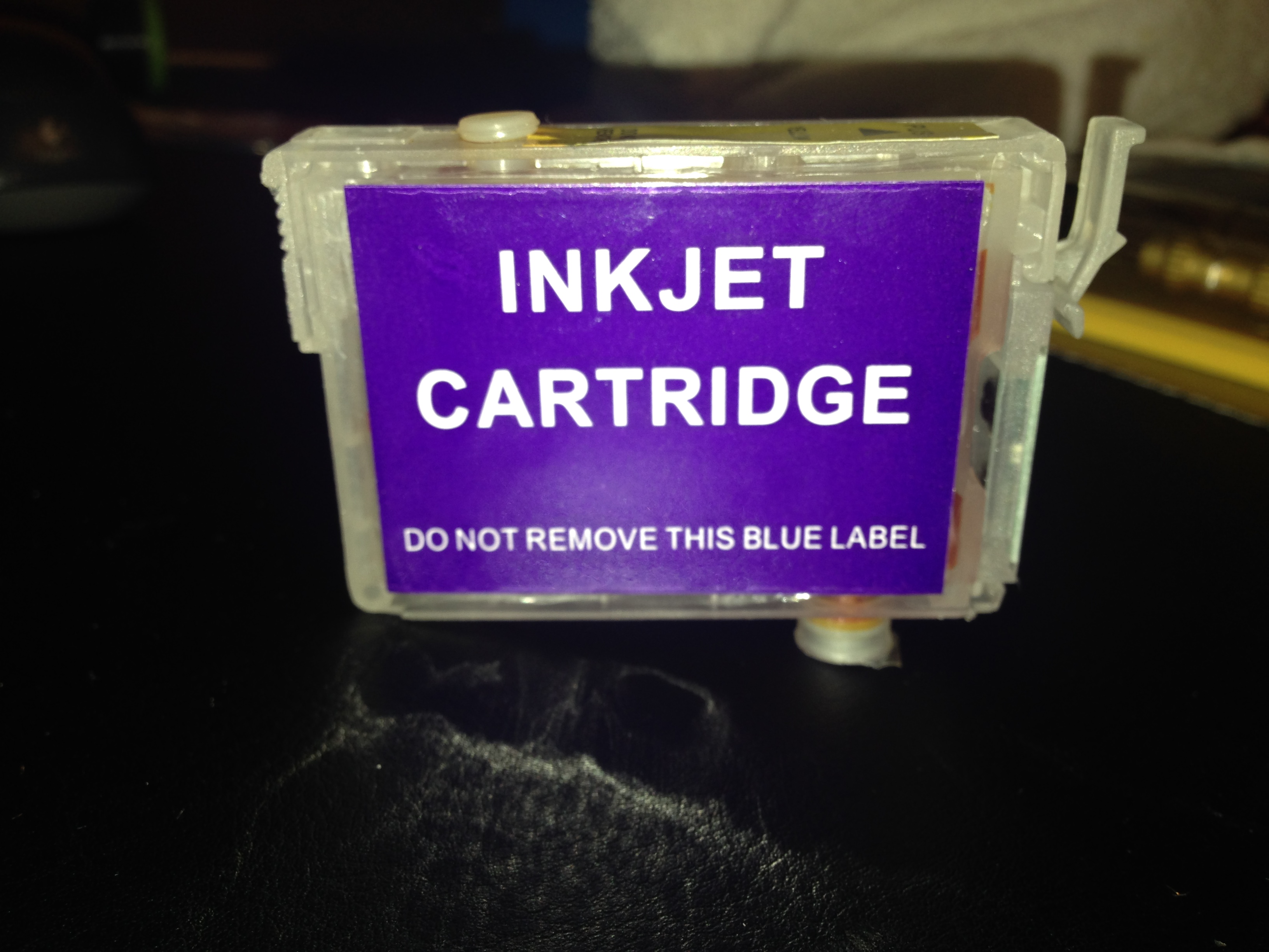

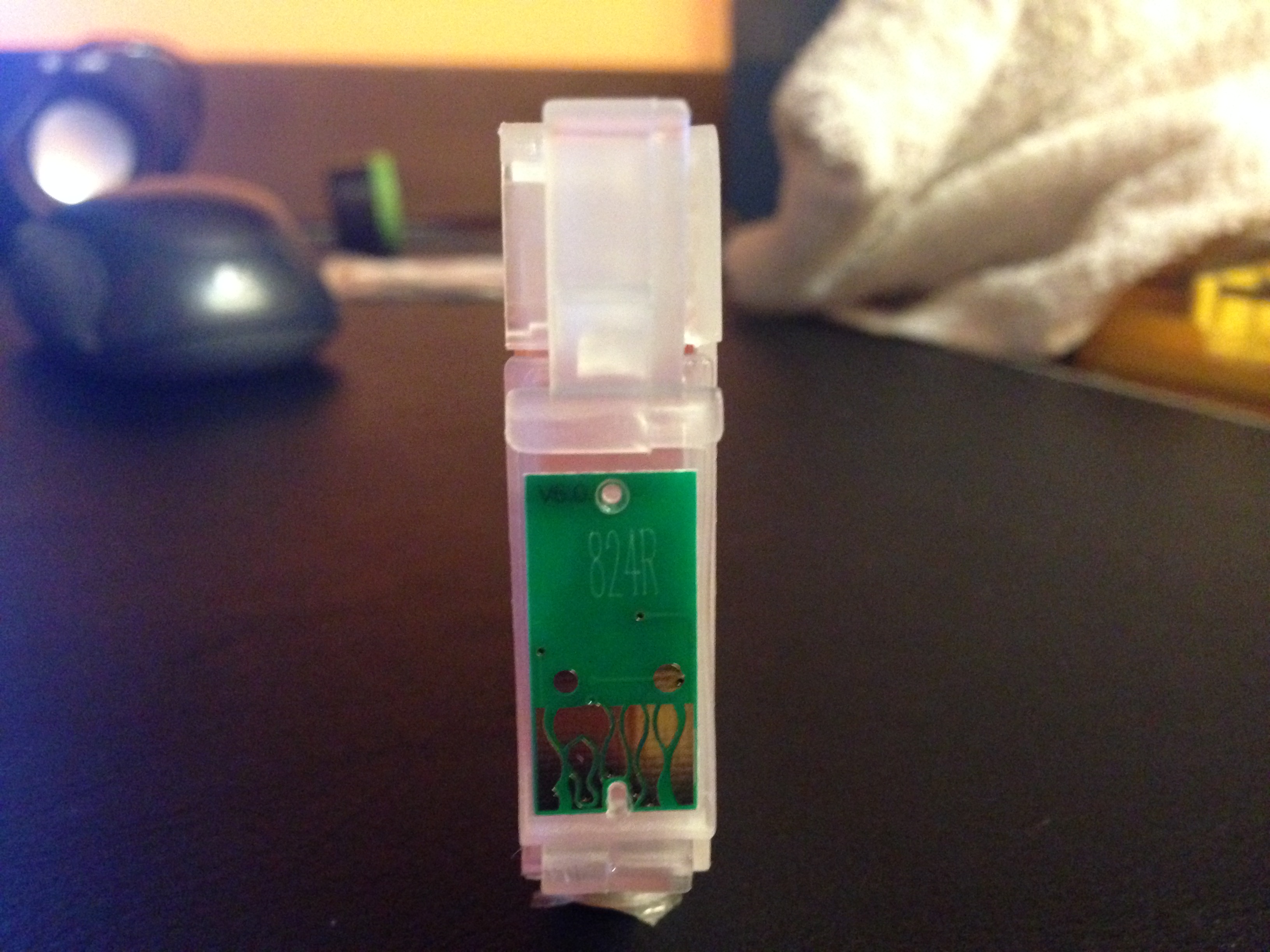

Yria22, можно фото ваших картриджей со всех сторон ?

Yria22, вроде обычные ПЗК и принтер не пишет нечего .

Yria22, Ну судя по всему у Вас были просто заправлены картриджи не до конца . Вот и получилось , что физически чернила закончились , а программно нет . Вам надо вытащить по одному все картриджи , заполнить их чернилами полностью , вставить в принтер исделать пару прокачек , после чего сделать тест дюз , и если вседюзы будут на месте , просто продолжать печатать . Как только у вас в каком либо из картриджей программно закончатся чернила , принтер перестанет печатать и потребует заменить этот картридж . Вы выводите каретку на позицию замены картриджа, вытаскиваете картридж , который принтер требует заменить , заправляете его чернилами до полного , вставляете в принтер и продолжаете работать . А уровень чернил в этом картридже после такой процедуры сбросится автоматически .
| Сообщение #16 Отправлено 06 февраля 2016 - 20:04
Спасибо, попробую. В принципе так и получилось. Заправил не полностью (никто не объяснил), чернило одно закончилось... Сейчас я вытащил все по очереди, заправил на 100 %. Проверю дюзы и буду ждать. Спасибо.

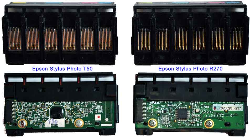

Роман67,
Посчитайте контакты на CSIS board
| Сообщение #19 Отправлено 07 февраля 2016 - 09:45
pepsiman, и что ?
На одной планке 9 контактов , а на другой 8 .
И что ? Это нечего не меняет ... Чипы нового поколения .
Лучше покажи сюда CSIS от R220 .
| Сообщение #20 Отправлено 07 февраля 2016 - 10:36
Да хоть засчитайся эти контакты , картриджи для них Т08ХХ , а там чипы 9-и пиновые .
