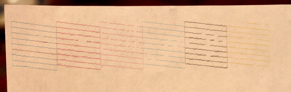

|    Сообщение #62 Отправлено 01 февраля 2016 - 23:12   localhost
WWM, У меня сейчас залиты E82, но циан - ББ, а лайты InkTec.
Возможно, что во всех цветах кроме циана ещё имеется некоторый композит с ББ))
Хотя по демпферам и по запаху так вроде не скажешь...
(Ещё щаз пытаюсь достать вот такой набор: ELECTRA + E83/B)
Да я даже не знаю. Это всё из-за Килл Билла началось. Сначала он очень помог, а после повторных двух раз такая фот какашка получилась.
После второго раза не остановился, т.к. хотел клин клином. А вот OCP RSL и не пенится шибко... Фиг его знает, что там за состав.
Ну и что? я же водой мыл ещё. Она сто пудово всю пену вымывает.
А прочистки уже боюсь делать. Сегодня был признак разгерметизации. Маджента в циане. Но мне так кажется, что это с капы всё же попало. Потому что я в дальнейшем видел полоску мадженты в жёлтом цвете. Так же не может быть...
И вообще, прочистки и прокачки не помогают. Может капу замочить тупо дистиллятом?
При промывке по крайней мере, я не диагностировал разгерметизацию. При промывке она сразу ощущается, поверьте.
В общем, вон чё творится

Похоже на сильны засор плохими чернилами.

|    Сообщение #65 Отправлено 02 февраля 2016 - 09:07   WWM
печалька.

Nikolai67, да ладно. Лимонный сок, всё равно, надо в чай добавлять, а не в печатающие головки лить.)) Тема не имеет смысла.)
WWM, может вы и правы... Чуть получше уже... Но ненамного. Не знаю, поживём-увидим. Подожду-понаблюдаю. Через неделю Ревкул приедет... Может уже стоит и демпферы промыть после ББ. Красивые чернила, но что-то я уже к ним настороженно отношусь и продолжать тестирование не хочу. Лайты там явно надо доработать.

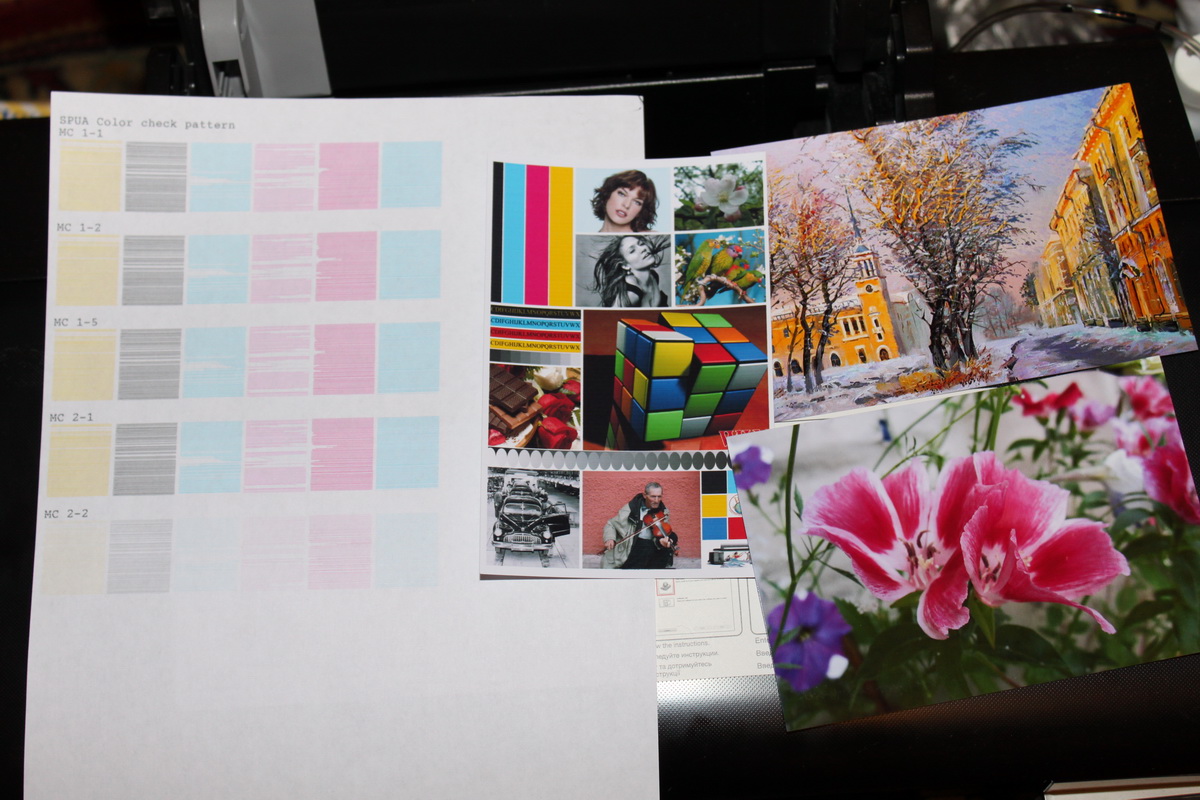

|    Сообщение #72 Отправлено 04 февраля 2016 - 18:55   localhost
В общем уже как-то так :biggrin:
Прикрепленное изображение: IMG_9946.jpg
Но пока не получается избавится от полошения полностью. В режиме "Фото" вообще через равные промежутки белые полосы. Такое было изначально, кстати.
В "Наилучшее фото" всё ещё микрополосит. То больше, то меньше.
Бумаги придётся перевести массу, судя по всему.
Печатаю небольшие потоки и делаю это вперемешку, то "Фото", то "Наилучшее". Инновационная метода. :biggrin:
Чем всё это кончится не знаю. Может когда залью Ревкул - настанет момент истины. Может этого будет недостаточно и придётся ставить китайские доноры вместо заводских, как мне советовали. Но Ревкула ещё 5 дней ждать, а меж тем, жёлтого уже почти нет никакого. А инктек лить не хочется. Там жёлтый очень грязный. От 20-30 мл может и ничего не будет. Но не хочется.
Вообще, конечная цель моя состоит в том, чтобы ПГ перестала полосить в режиме "Фото" тоже. По идее, её бы в утиль... Она уже такая старушка.)) Но я боюсь, что новая выйдет в 10-12 тысяч уже. Не очень охота.
Больше всего удивляет цветопередача. У меня там всего понамешано... И Инктек, и WWM E82, И Блок Блэк... А так-то неплохо.
Профиль "EPSON Photo" достаточно универсален. Справа, кстати, бумага - INSIDE Glossy 230, слева тест WWM_11 на бумаге Cactus Matte 230.
