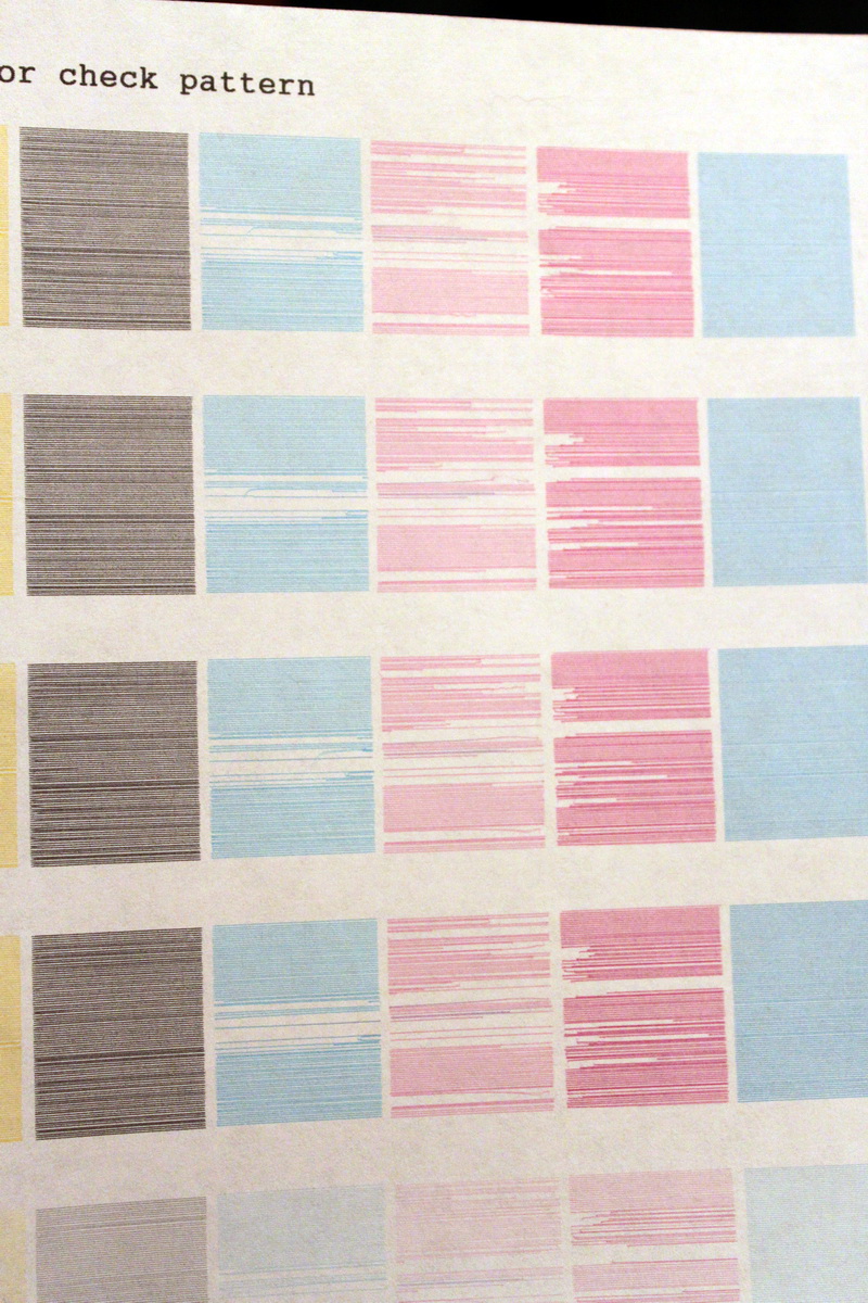

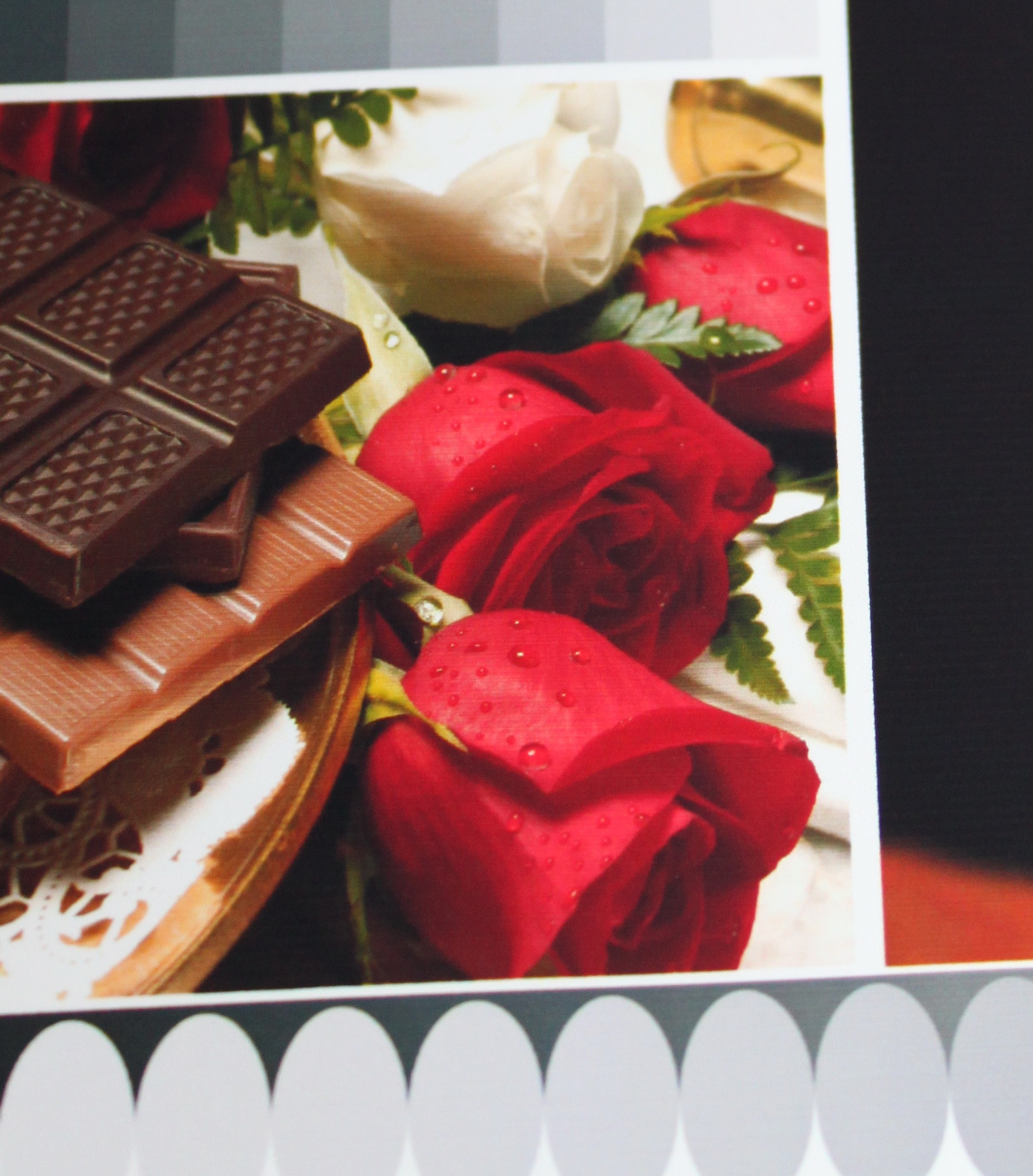

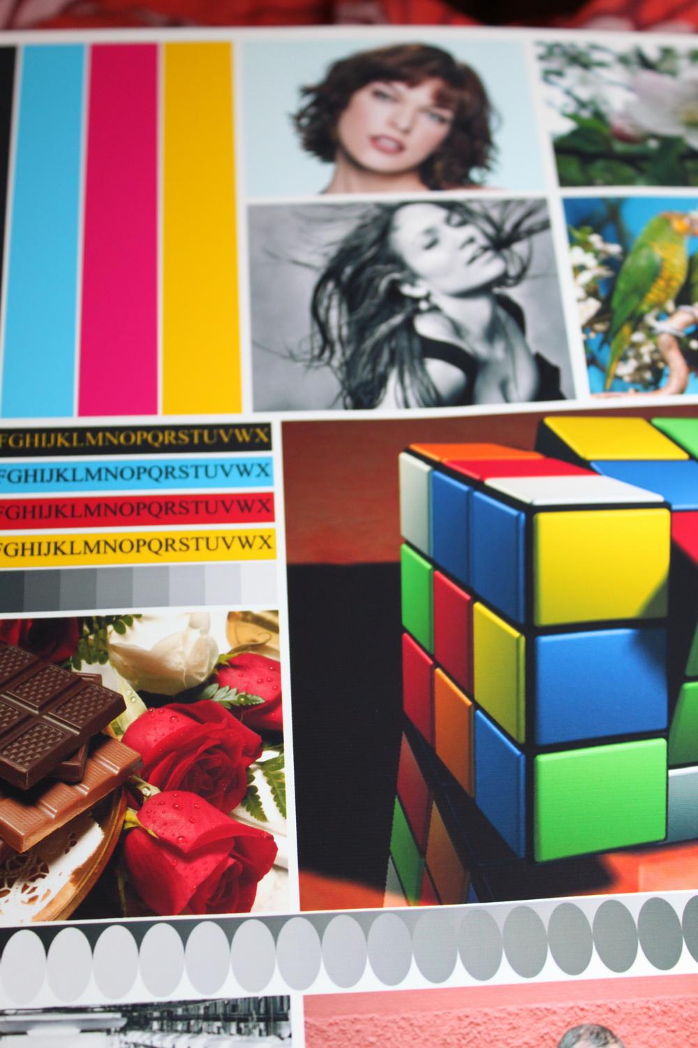

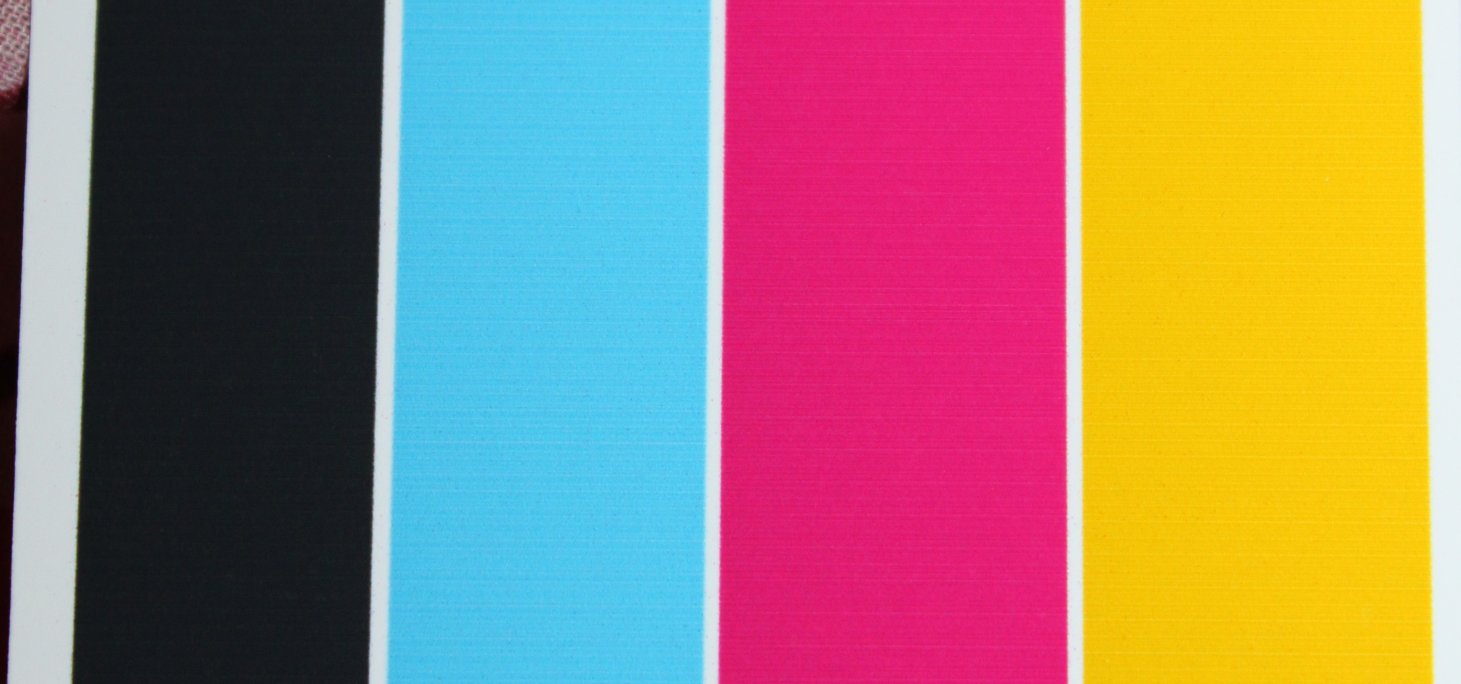

|    Сообщение #58 Отправлено 01 февраля 2016 - 16:35   localhost
Мужики, объясните чё за ерунда произошла с головкой, а?!
Я её промыл дистиллятом и OCP RSL. Дистиллят 500 гр., а RSL где-то 300. Как оно обычно и бывает, от RSL толку нету...
Просушил 2.5 суток естественным образом. Изменений в тестах почти нет.
Хотя хороший дождик получился. И обратный отсос использовал активно.
Лишь на C и Bk был незначительный косоструйчик. Но не настолько серьёзный, чтобы это было заметно.
Но при этом, на матовой бумаге в режиме "Наилучшее фото" не всё так плохо (так было и до промывки)
Прикрепленное изображение: IMG_9939_small.jpg Прикрепленное изображение: IMG_9939-2.jpg Прикрепленное изображение: IMG_9940-2.jpg
На простой бумаге стабильное полошение в режиме "Фото". Горизонтальные полосы глубокие или узкие примерно через равные промежутки. Но это не выглядит так ужасно, как в тестах дюз и режимов. В целом, все цвета пропечатываются хорошо.
Вообще, первый раз такое вижу. С такими тестами полошение должно быть дикое в любых режимах и цвета должно искажаться...
Есть только одна гипотеза. Голова "всю свою жизнь" работала на Ревкуле и требует только его.
